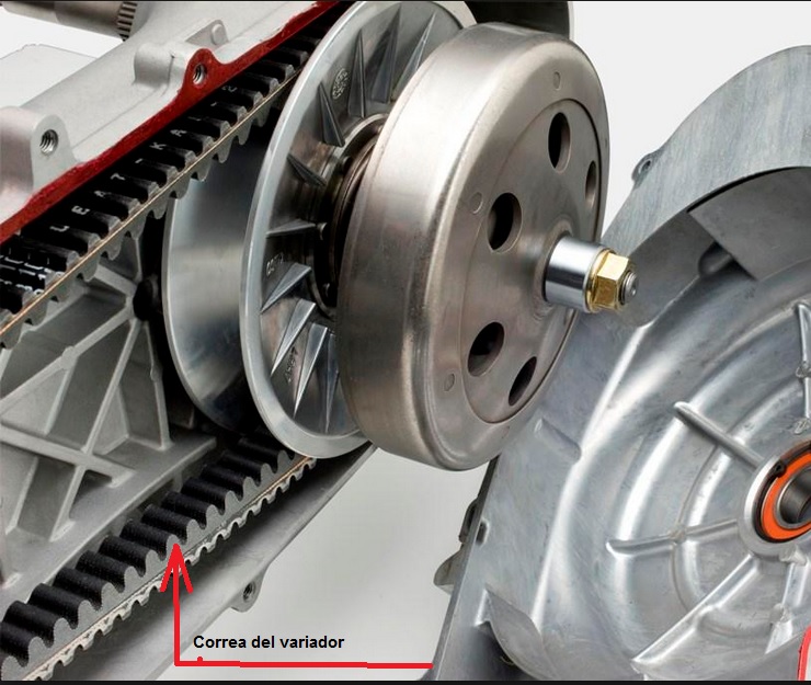

bautis Publicado 28 de Junio del 2014 Compartir Publicado 28 de Junio del 2014 A ver si nos aclaramos, que luego puede haber confusiones muy gordas. Correa solo hay una y no es de distribución, es la de transmisión variador-embrague. De distribución hay cadena. Fotos Como véis, son dos cosas totalmente distintas Enlace al comentario Compartir en otros sitios web More sharing options...
johnnynho Publicado 28 de Junio del 2014 Compartir Publicado 28 de Junio del 2014 tienes razón, hablo de la correa variado Enlace al comentario Compartir en otros sitios web More sharing options...
