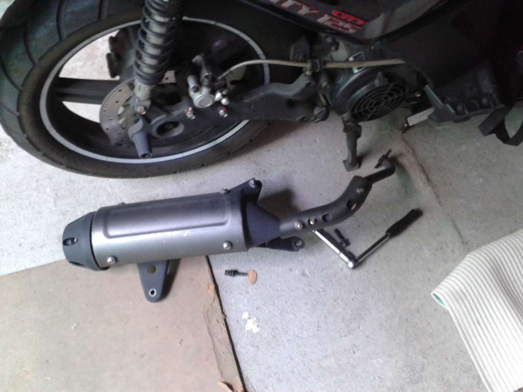

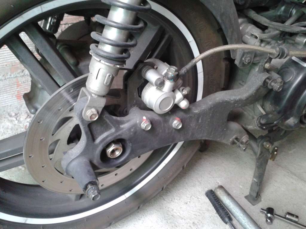

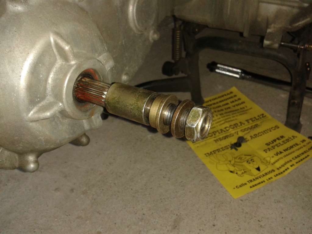

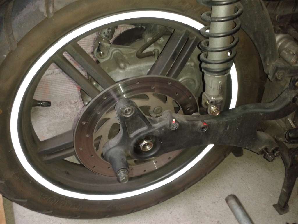

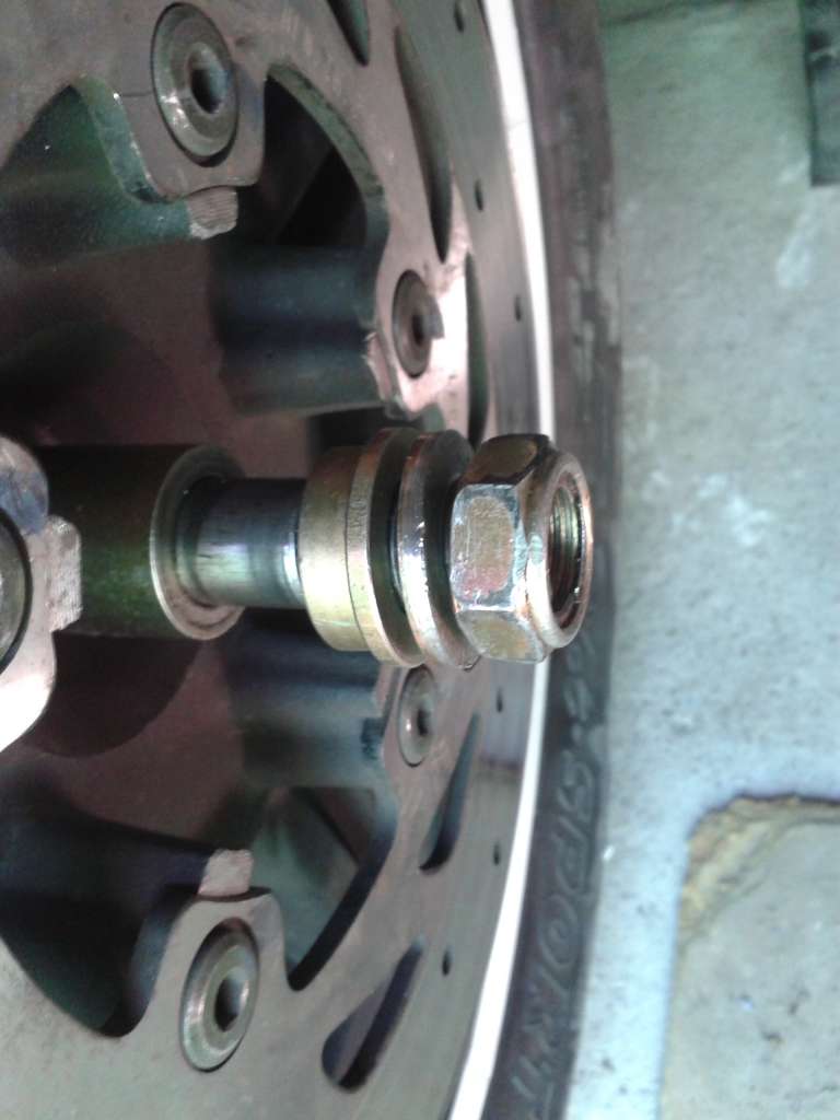

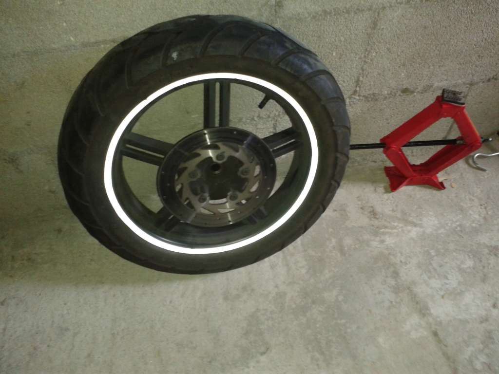

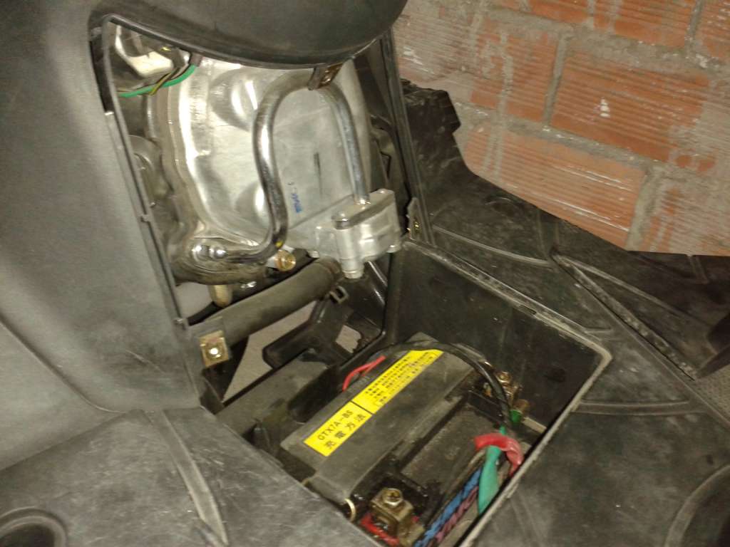

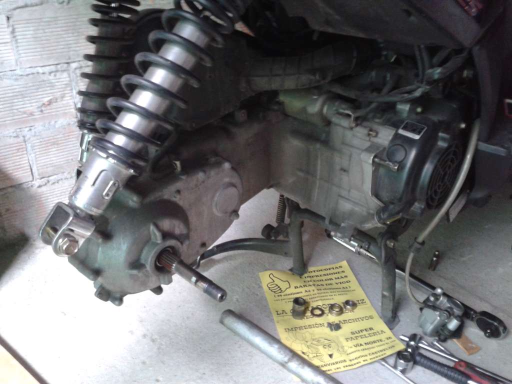

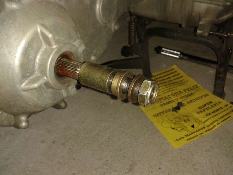

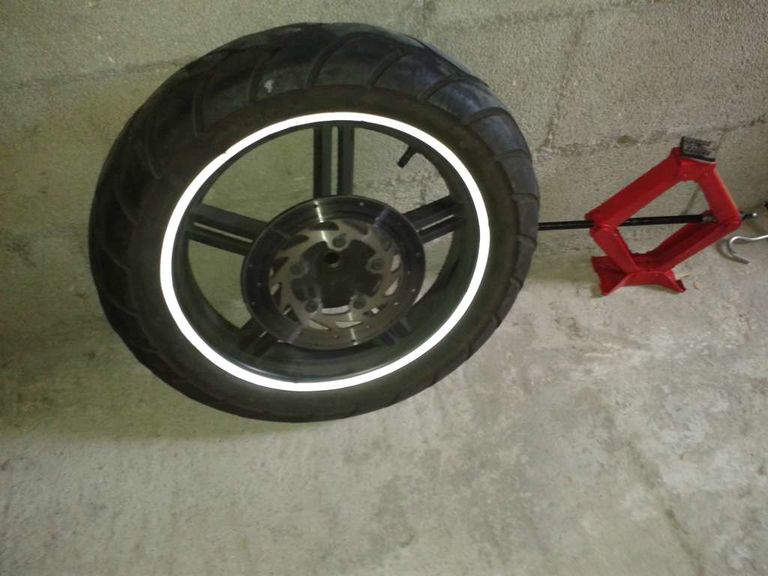

Maside124 Publicado 21 de Junio del 2014 Compartir Publicado 21 de Junio del 2014 Hola compañeros, despues de descuidar el aire de las ruedas obtuve el premio, la rueda trasera se estropeó a tal punto que tube que cambiarla, aproveché e hice unas fotos para el foro. Si lo haceis fijaros mucho en el tema de las arandelas al sacar la tuerca, pues os ahorrareis dolores de cabeza. Se me olvidaba,lo primero que hay que hacer despues de sacar el escape, no os olvideis es aflojar la tuerca de la rueda, yo atravesé un palo por el medio de la rueda, no tenía quien me pisara el freno, estaba solo, y dicho esto comienzo: 1º - Yo saqué la tapa de la batería y la misma por razones de seguridad y así aflojo con facilidad los tornillos del escape. 2º - Tubo de escape fuera 3ª - Ahora le toca a la pinza del freno 4º - Le sigue esta pieza negra(horquilla), llamarla como querais, el amortiguador solo la parte de abajo, hay que sacar el guardapolvo ojo al sacarlo tiene su maña,mirarlo bien. 5º - Solo sacar la rueda, fijarse en las dichosas arandelas y suplementos. 6º - Rueda nueva listo, espero que os sirva de orientación, saludos y abrazos.... Enlace al comentario Compartir en otros sitios web More sharing options...
