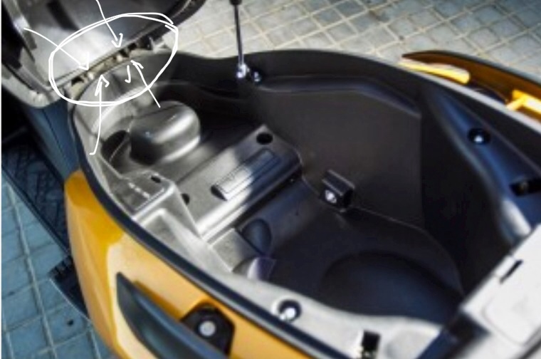

mpracing Publicado 25 de Junio del 2014 Compartir Publicado 25 de Junio del 2014 No creo que se puedan adaptarle los hidráulicos debido al hueco del cofre que tiene un reborde en todo su perímetro para impedir entradas de agua y que quepan 2 cascos, al igual que la xciting la k-xct tiene la disposición del hueco en su parte trasera dejando un espacio delantero para la batería dejando sitió para los hidráulicos. Pongo una foto para que entendáis lo que comento. Saludo2 Enlace al comentario Compartir en otros sitios web More sharing options...

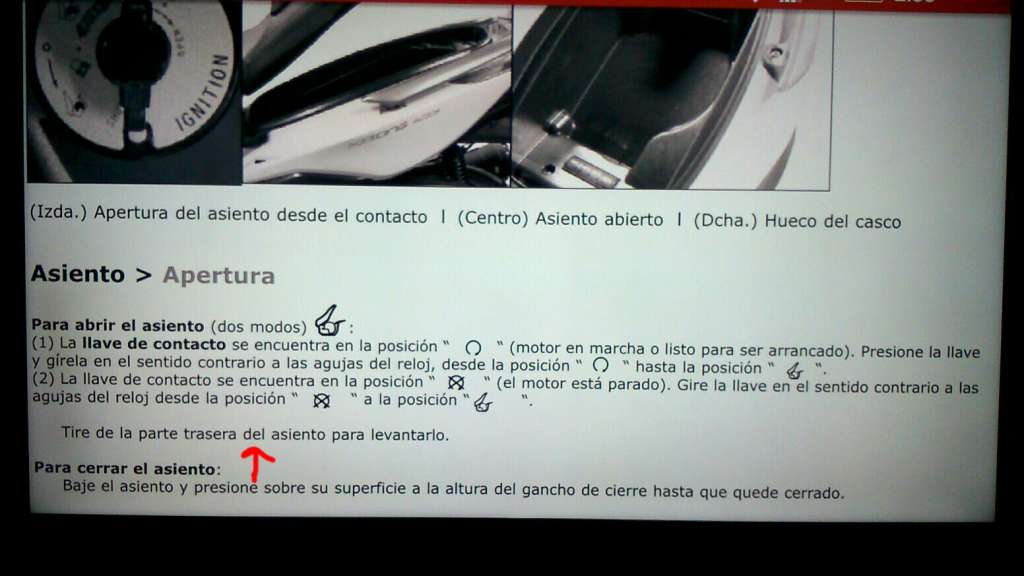

loko5695 Publicado 10 de Julio del 2014 Compartir Publicado 10 de Julio del 2014 segun manual, no sube solo Enlace al comentario Compartir en otros sitios web More sharing options...

CUCUIBIZA Publicado 29 de Diciembre del 2015 Compartir Publicado 29 de Diciembre del 2015 Buenas noches. Según el manual no se abre solo, es de ayuda y para aguantar el sillon cuando se abre, dicho esto, a mi me abre solo, incluso después de no usarla en dias, y sube solo. Engrase todo bien. Un saludo Aquí el video que mande hace tiempo para que los compañeros lo vieran. Hay a mas que también se le abre solo. Enlace al comentario Compartir en otros sitios web More sharing options...

ugena44 Publicado 31 de Diciembre del 2015 Compartir Publicado 31 de Diciembre del 2015 Creo que en su día quedó claro que los hidráulicos son solamente para sujetar el asiento abierto, otra cosa es que tengan tanta fuerza que lleven a levantarlo. Pero no es su cometido. Enlace al comentario Compartir en otros sitios web More sharing options...
