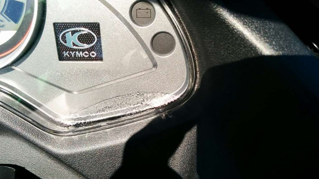

Hola! Queria saber si esto que me pasa es normal y os pasa a vosotros tambien. El caso es que cuando aparco mi K-XCT y la da el sol durante un buen rato en el panel de instrumentos, se empieza como a empañar por la parte inferior derecha, debajo de donde pone Kymco (adjunto captura). No es por agua que entre, es con el sol. Esto me pasaba desde que la compre y en el concesionario me dijeron que era normal pero que aun asi, como estaba en garantia me cambiaban la pantalla. Y tras cambiarla ha vuelto a pasarme aunque si que es verdad que se empaña una zona mas pequeña. ¿Es normal? ¿Os pasa esto? Luego en cuanto le da la sombra otro buen rato o ando con ella, se pone normal. Mi miedo es que se empañe entera, que no se quite o que pase algo raro.
Yo creo que es normal y nada preocupante. Ten en cuenta que lo importante es que no entre agua cuando llueve, pero la humedad ambiental y mas por el norte, es mucha, y esto te pasa por la condensación. Si el tema te preocupa y la sueles dejar al sol, prueba a recortar un cartón con la forma del cuadro, lo llevas en el baúl y cuando aparques, lo pones. Así no le dará el sol directamente y probablemente no te pasa mas y de paso lo protejes un poco
A mi el mecanico me dijo que era normal pero como entraba en garantia que me la cambiaba si queria pero me aviso de que me seguiria pasando en la nueva. Y efectuvamente asi fue...me la cambio y sigue pasando. Por lo menos no ser el unico ya tranquiliza xD y si solo es una zona pequeña no me preocupa. Mientras no me tape los numeros, indicador de gasolina, etc.

buenas a mi ara una semana me cambiaron el cristal y se acabo el problema....
mi mecánico me dijo que el cristal viene con un gel anti vaho i por defecto ai algunas que no lo llevan antes de cambiármelo me enseño los dos i es verdad uno llevaba el gel y el otro no ..
