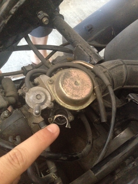

Cloed Publicado 16 de Junio del 2014 Compartir Publicado 16 de Junio del 2014 Buenas, me han regalado una Grand Dink 125 del 2005, la estoy intentando hacer un lavado de cara. Por ahora no me arranca, y he decidido limpiar todo lo que hay. Mis conocimientos de mecanica son muy justos, de hecho mis conocimientos se llaman Pablo, y es mi vecino...jejej Hay una pieza que nose que es, tiene una arandela rota y parece que tiene o tenia una funcion. Adjunto la foto para ver si alguno sabeis si le falta una pieza, o si es asi, y sobre todo que funcion tiene. Saludos y mil gracias!! Enlace al comentario Compartir en otros sitios web More sharing options...
Mito Publicado 16 de Junio del 2014 Compartir Publicado 16 de Junio del 2014 Hola, ahí falta el starter automático. Como es una pieza cara, mira si por internet localizas una de 2ª mano. Creo que la pieza nueva está por los 72€. Descargarte el manual de taller de la GD125 para que veas donde va enchufado el cable del starter. saludos Enlace al comentario Compartir en otros sitios web More sharing options...
ugena44 Publicado 16 de Junio del 2014 Compartir Publicado 16 de Junio del 2014 hola Iván esa es una media arandela que sujeta el estárter, cuando veas el estárter veras una canal donde va alojada esa media arandela. Enlace al comentario Compartir en otros sitios web More sharing options...
