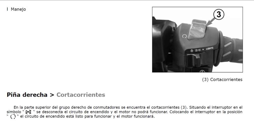

Administradores fededb Publicado 10 de Junio del 2014 Administradores Compartir Publicado 10 de Junio del 2014 Ese boton si no me equivoco lo único que hace es evitar el arranque, no cortar la corriente, si no gira el motor de arranque debe de ser de otra cosa. Enlace al comentario Compartir en otros sitios web More sharing options...
Invitado PICHULIN Publicado 11 de Junio del 2014 Compartir Publicado 11 de Junio del 2014 El botón rojo, según el libro de mantenimiento, es un cortacorrientes, a mi me paso algo parecido la semana pasada, al parar y aparcar sin querer pulse dicho botón, cuando volví a la moto e intentar arrancar ( 3 ó 4 veces)la moto lógicamente no arrancaba, hasta que me dí cuenta del dichoso botoncito, lo conecté y arrancó a la primera, en tu caso supongo por lo que dices debe ser cosa de batería. Ya nos contarás, suerte Enlace al comentario Compartir en otros sitios web More sharing options...
Administradores fededb Publicado 11 de Junio del 2014 Administradores Compartir Publicado 11 de Junio del 2014 Cierto no me he explicado con claridad, corta la corriente del motor y lo para evitando que se pueda poner en marcha. Aunque no corta toda la corriente de la moto, puesto que el motor de arranque, luces del cuadro y un largo etc, tiene corriente. Enlace al comentario Compartir en otros sitios web More sharing options...

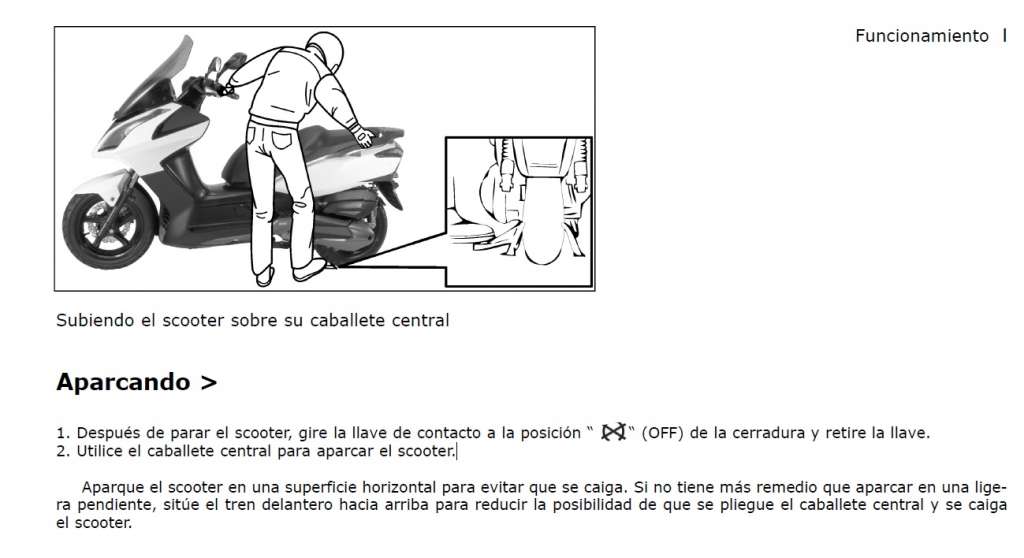

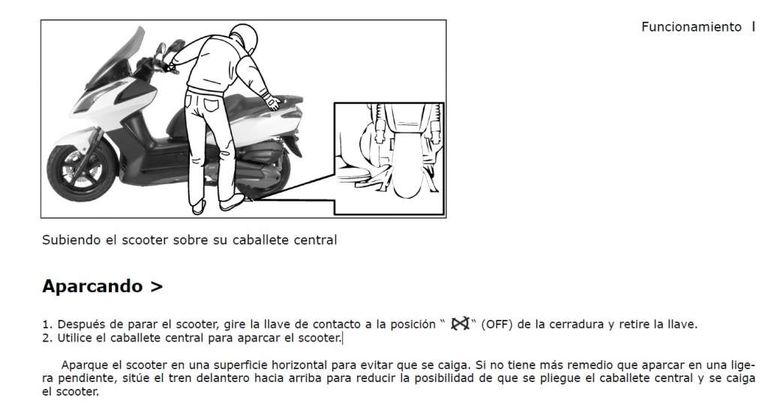

guillermo_nerja Publicado 12 de Julio del 2014 Compartir Publicado 12 de Julio del 2014 Por cierto nunca se debe de cortar el motor en marcha de la llave Según mecánicos y un colega mío le pasa con una moto más grande puede provocar problemas con el encendido de la llave El botón rojo es lo que recomiendan los fabricantes para parar nuestros motores Enlace al comentario Compartir en otros sitios web More sharing options...
Giorgidann Publicado 14 de Julio del 2014 Compartir Publicado 14 de Julio del 2014 Pues esto del botón rojo me interesa. En unos sitios dicen que es indiferente parar el motor con la llave o con el botón; en otros me han dicho que nunca con el botón bajo riesgo de cargarte algo, y ahora el amigo anterior dice que sólo con el botón... alguien sabe algo con certeza? Enlace al comentario Compartir en otros sitios web More sharing options...
bautis Publicado 14 de Julio del 2014 Compartir Publicado 14 de Julio del 2014 Este tipo de dudas las aclara el manual de usuario Enlace al comentario Compartir en otros sitios web More sharing options...
Giorgidann Publicado 14 de Julio del 2014 Compartir Publicado 14 de Julio del 2014 En realidad eso no aclara si es perjudicial apagarla con el botón rojo. Cuando la apago con el botón rojo, el ventilador (supongo que es el ventilador) se queda funcionando durante unos segundos, cosa que no sucede al apagar con llave. En días de calor me parecía razonable apagarla de esta manera mientras me quito el casco y los guantes para terminar de desalojar el calor del motor en parado. Dicho lo cual, yo siempre la apago como dice el manual (con la llave), pero me queda la duda. Enlace al comentario Compartir en otros sitios web More sharing options...
