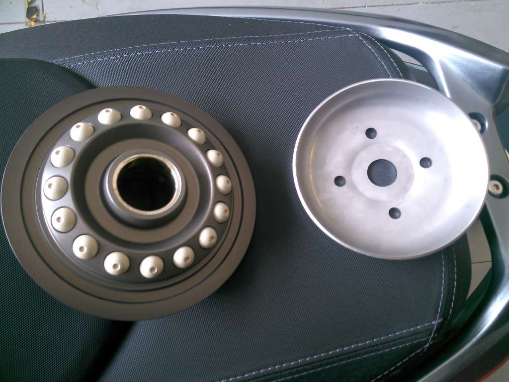

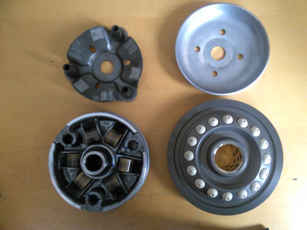

granpitu Publicado 4 de Julio del 2014 Compartir Publicado 4 de Julio del 2014 Bueno llamarme loco pero he sido yo el que se la ha jugado . Me puse en contacto con J.Costa y la verdad es que es gente muy seria. Despues de hablar largo y tendido con el comercial que me propuso la prueba decidi ser el conejillo de indias de su variador J.Costa. Me comentaron que no tenia porque afectar la garantia ya que varios modelos de otras marcas lo colocan en los scooters nada mas comprarlo en el conce y mantienen su garantia, de todas las maneras prefiero no tener problemas de motor por si acaso. Deje la moto en su fabrica, despues de visitarla y asegurarme de lo que hacian, y al dia siguiente la recogi. Es gente muy maja, me regalaron camisetas, pegatinas, me dieron el variador original y se cpomprometen a hacerme un seguimiento cada 10.000km de la moto y cambiar las piezas de desgaste que se deban de cambiar. :ole Y porsupuesto si hay algun problema del variador se hacen cargo. :la ola Coloco unas fotos del variador para que lo veais. Enlace al comentario Compartir en otros sitios web More sharing options...

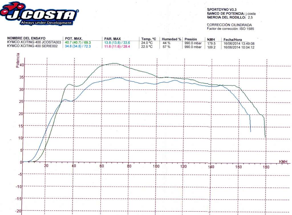

granpitu Publicado 4 de Julio del 2014 Compartir Publicado 4 de Julio del 2014 En cuanto al comportamiento, es una pasada, la moto esta como mas alerta, esperando que aceleres para responder de inmediato. Da la sensacion que abres gas a fondo y pierde traccion atras de la fuerza que tiene. Va muy suave y estoy supercontento con haber aprovechado esta ocasion a coste 0. Adjunto la tabla del banco de potenciaq del antes y el despues. Si os fijais no llegan a dar los 36cv que dice Kymco, al menos la mia. Enlace al comentario Compartir en otros sitios web More sharing options...
vampysol Publicado 4 de Julio del 2014 Compartir Publicado 4 de Julio del 2014 ufff si esto es verdad mejora mucho la moto pilla los 40cv la t max de casa son 47cv.. a la 400i se le cambia el variador, muelles,correa y escape y tiene que alcanzar seguramente los casi 45cv. eso si prepara el bolsillo jejjejeje me muero de ganas de ver una 400i tuneada de mecánica!! Enlace al comentario Compartir en otros sitios web More sharing options...

mpracing Publicado 4 de Julio del 2014 Compartir Publicado 4 de Julio del 2014 No hacerse ilusiones, tenemos la mala costumbre de comparar siempre con la T-max recordar que es bicilindrica no sólo influyen los cv hay más factores como el desarrollo final el desarrollo del propio variador etc, etc El variador no te saca más cv lo que hace según configuración de rampas y plato es entregar la potencia de una forma u otra, cambiar la correa no te da nada lo único que haces es ponerla reforzada mejor calidad pero nada más el desarrollo de esta es fija ni se estira ni se contrae simplemente transmite la fuerza del variador al plato de embrague, y cambiando los muelles unos son de las zapatas estos se encargan que a cierta rpm enganché el embrague con la campana poniendo muelles más duros lo que hace es tener que revolucionar más el motor para que este enganché y no da más cv, Muelle de contraste más duro lo que hace es contrarrestar la fuerza del variador ejerciendo presión en los platos del embrague y su función es que no patine la correa tampoco da más cv. Los escapes en motores 4t mono cilíndricos y de cilindrada media baja la ganancia es muy poca esto no son los 2t que con el escape se ganaban barbaridades . Para ganar cv en un 4t ya hay que meterse en palabras mayores, árbol de levas, válvulas ,adelanto del encendido sondas CO2, sonda airé filtro, caudal mezcla airé gasolina , etc,etc darnos cuenta el desembolso de € que hay Enlace al comentario Compartir en otros sitios web More sharing options...

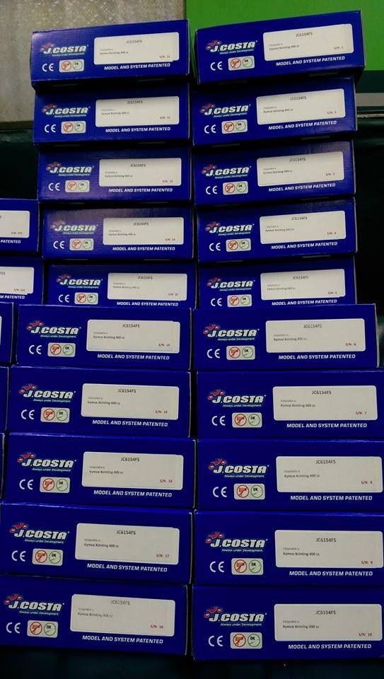

JosepBCN Publicado 28 de Julio del 2014 Autor Compartir Publicado 28 de Julio del 2014 Efectivamente, después de la última prueba ya podemos anunciar que está a la venta el variador J.Costa para la Xciting 400. Los resultados como se pueden apreciar en la gráfica, son muy interesantes. Nuestros probadores están muy satisfechos con las nuevas sensaciones que les brinda su Xciting 400. En cuanto a lo de aumentar cv, hay que remarcarlo. El variador J.Costa no aumenta la potencia real, sino que aumenta la potencia a rueda. ¿Eso que significa? Que gracias al sistema patentado y único del variador J.Costa, la fuerza que genera el motor, se transmite mejor a rueda. Al haber una menor fricción en el sistema de transmisión, digamos que se pierde menos fuerza por el camino y por lo tanto se aprovecha mejor la potencia del motor. Básicamente digamos que con el variador tendrás una nuevas sensación con tu moto. Mucha gente incluso utiliza la expresión "estreno moto" cuando se instalan el variador. ¡Buena semana a todos! Enlace al comentario Compartir en otros sitios web More sharing options...

JosepBCN Publicado 5 de Agosto del 2014 Autor Compartir Publicado 5 de Agosto del 2014 Efectivamente el consumo va a depender de varios factores. Entre otros los siguientes: - De lo mucho que la "aprietes". - De la constitución de cada uno. Pero para que te hagas una idea, cuando vas en altos, la moto, a igualdad de condiciones, va mucho menos revolucionada que con el variador normal. ¿Por que? Porque al mismo numero de vueltas, consigue entregar más potencia. La transmisión de la potencia es mucho más óptima y progresiva. Pero ya te digo que esto al final varía en función de uno mismo y de su forma de conducción. ¡Buen verano a todos los que ya estáis de vacaciones! Enlace al comentario Compartir en otros sitios web More sharing options...
