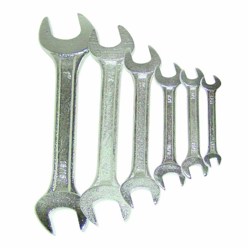

Llaves españolas o abiertas

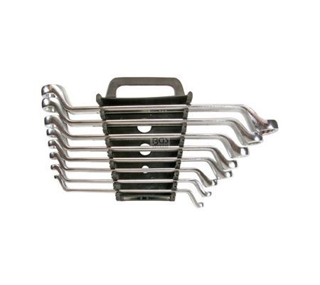

Llaves acodadas
