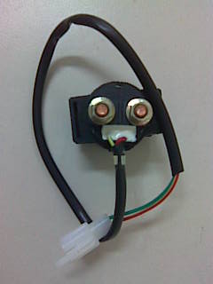

Hola, puede que sea el relé de arranque, no es caro y fácil de cambiar. Si no fuera el relé, entonces con seguridad que el motor de arranque está dañado. Quita el asiento de la moto y normalmente esté en un lateral de la moto, lleva una clavija con 2 cables, comprueba si le llega bien la corriente
Hola, he desmontado el asiento pero no veo el rele que me indicas. Lo que si que he visto es un fusible de 15a que estaba ok.

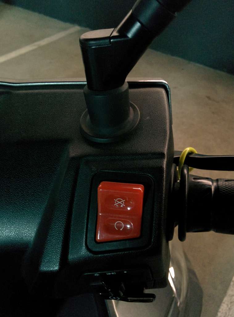

Supongo que me toque llamar a la grua. De todas formas una pregunta que es que me estoy volviendo ya loco con el interruptor de corte de corriente. Como os pongo en la foto esta abierto o cerrado?
Hago esta pregunta poque si alterno varias veces a ponerle de una y otra menera e iintento arrancar al rato pone el simbolo del motor en el cuadro y las letras 01.
El tema es que si pruebo en la posicion que pone en el foto nunca sale ese error, solo pasa cuando le pulso varias veces.

Nuevas pruebas. Ayer desmonte la bateria y la he tenido toda la noche cragando. Esta mañana la he puesto en la moto y tenia 12.7V pero aun asi la moto no arranca. Se sigue escuchando el clack y nada mas. He revisado lo dle rele pero no le encuentro. De todas formas me pondre esta tarde a desmontar el asiento para ver si le veo por alguna parte. Cuando le localice como puedo saber que funciona o no?
Hola, ya he podido comprobar que el rele no es lo que falla. Asi que tiene que ser el motor de arranque. O bien esta roto o bien esta pillada alguna escobilla (por loq ue he leido por ahi que no tengo ni idea). el tema esta en que recomiendan darle un toque con una maza de plastico pero no se donde esta el motor de arranque en mi moto y si esta ccesible o hay que desmontar algo para llegar a el. Me podeis ayudar?
