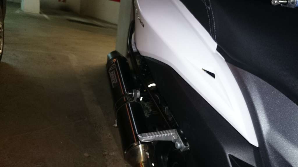

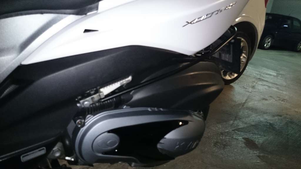

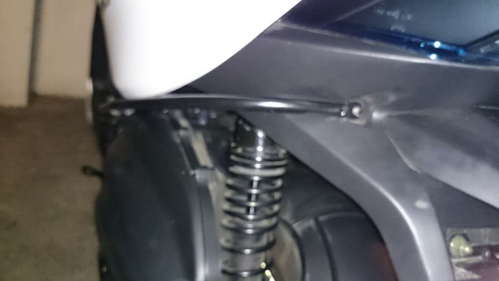

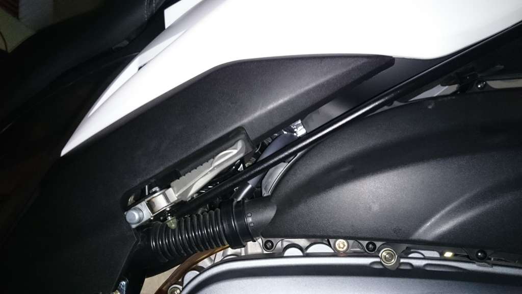

azulillo Publicado 2 de Octubre del 2014 Autor Compartir Publicado 2 de Octubre del 2014 He visto un brico. Ahora no me acuerdo donde. Que un herrero le hace algo asi [attachment=29704]images.jpg[/attachment] Lo mio es una varilla que va enganchada en el tornillo del posa pies trasero pasabdo por el lateral de la moto y se engancha en la parte trasera de la moto en los tornillos que van a cada lado de los faros ( donde se engancha la parrilla givi para el baul) ya subiré fotos cuando lo tenga Enlace al comentario Compartir en otros sitios web More sharing options...

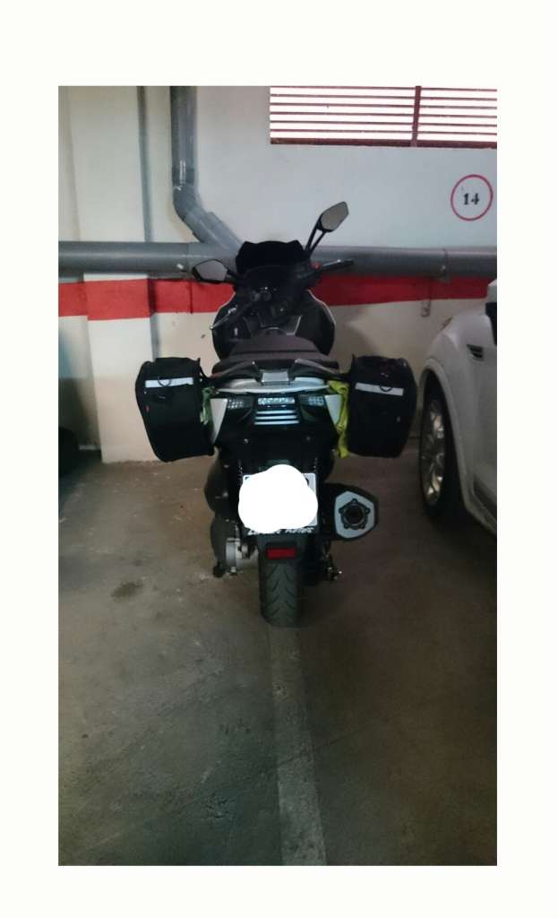

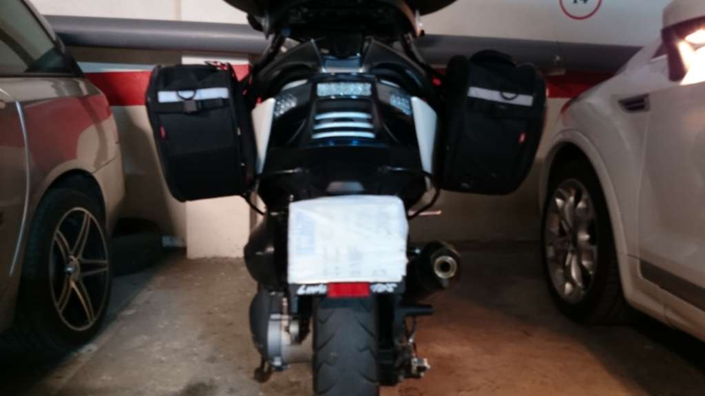

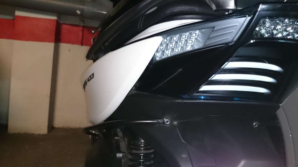

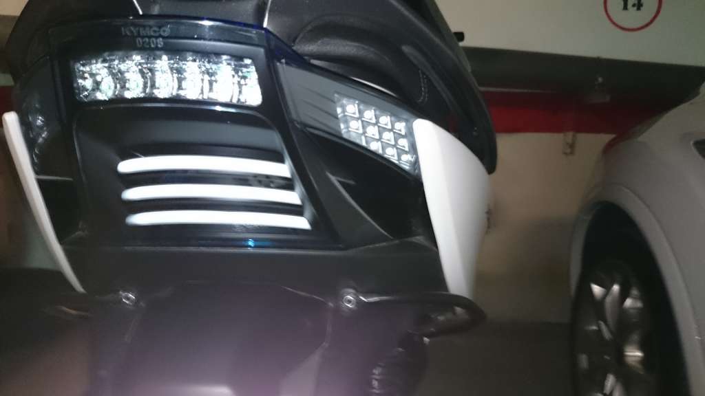

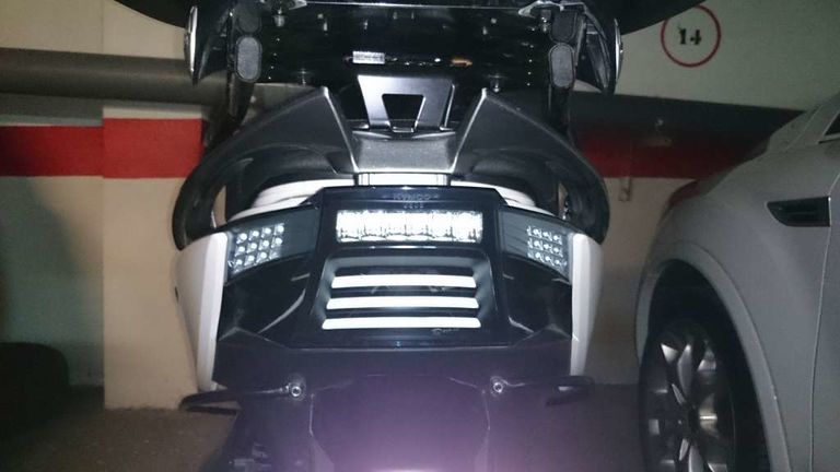

azulillo Publicado 9 de Octubre del 2014 Autor Compartir Publicado 9 de Octubre del 2014 Bueno pues a esto me refería se quedan muy estético tanto así que por ahora las dejaré puesto Enlace al comentario Compartir en otros sitios web More sharing options...
951gtr Publicado 10 de Octubre del 2014 Compartir Publicado 10 de Octubre del 2014 Te ha quedado muy bien si señor. Discreto a la par de efectivo. Thanks Enlace al comentario Compartir en otros sitios web More sharing options...
carlos230497 Publicado 10 de Octubre del 2014 Compartir Publicado 10 de Octubre del 2014 Queda de lujo, enhorabuena por el trabajo. :okey Enlace al comentario Compartir en otros sitios web More sharing options...
azulillo Publicado 10 de Octubre del 2014 Autor Compartir Publicado 10 de Octubre del 2014 Ya si encuentro dos tuercas autoblocantes en negro para ponerlas en la parte trasera se quedara de muerte.. Enlace al comentario Compartir en otros sitios web More sharing options...
