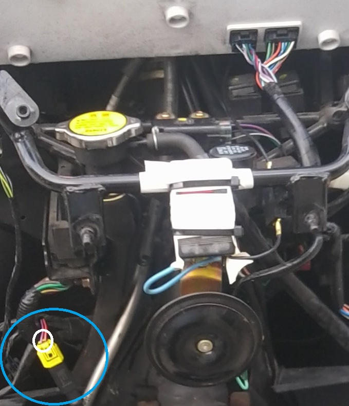

LAMARRU Publicado 11 de Junio del 2014 Compartir Publicado 11 de Junio del 2014 La clavija la están vendiendo con un trozo de cable para poder empalmar, ya que son muchos los casos que se han dado. Enlace al comentario Compartir en otros sitios web More sharing options...

LAMARRU Publicado 26 de Junio del 2014 Compartir Publicado 26 de Junio del 2014 Yo en refiero a la clavija que ves en la imagen con un circulo. Enlace al comentario Compartir en otros sitios web More sharing options...
carohernandez Publicado 26 de Junio del 2014 Autor Compartir Publicado 26 de Junio del 2014 Si necesitara amablemente de su colaboración para traer a Bogotá ese repuesto, alguien me podría colaborar para su envío? claramente yo asumiría los gastos y la idea sería poder realizar una transferencia o acordar el envío del dinero para la compra del repuesto, ya que acá no se consigue, y el arreglo que se le realizó a la moto quedo bien pero no para dejarlo permanente de esta manera. Enlace al comentario Compartir en otros sitios web More sharing options...
mandoble Publicado 27 de Junio del 2014 Compartir Publicado 27 de Junio del 2014 Yo en refiero a la clavija que ves en la imagen con un circulo.Es tipo de conector es algo especial, lo has encontrado en una tienda eso? donde que compro varios Enlace al comentario Compartir en otros sitios web More sharing options...
bautis Publicado 27 de Junio del 2014 Compartir Publicado 27 de Junio del 2014 Yo no recuerdo en que tienda lo compré, pero tampoco es complicado encontrarlos por internet. Página y tutorial http://www.consumauto.com/consumauto/374989/conector-estanco-super-seal-2-vias-macho.html http://elblogdeconsumauto.blogspot.com.es/2012/08/conectores-electricos-estancos-super.html Enlace al comentario Compartir en otros sitios web More sharing options...
LAMARRU Publicado 27 de Junio del 2014 Compartir Publicado 27 de Junio del 2014 En el concesionario kymco de Albacete lo venden por que yo lo compré Enlace al comentario Compartir en otros sitios web More sharing options...
