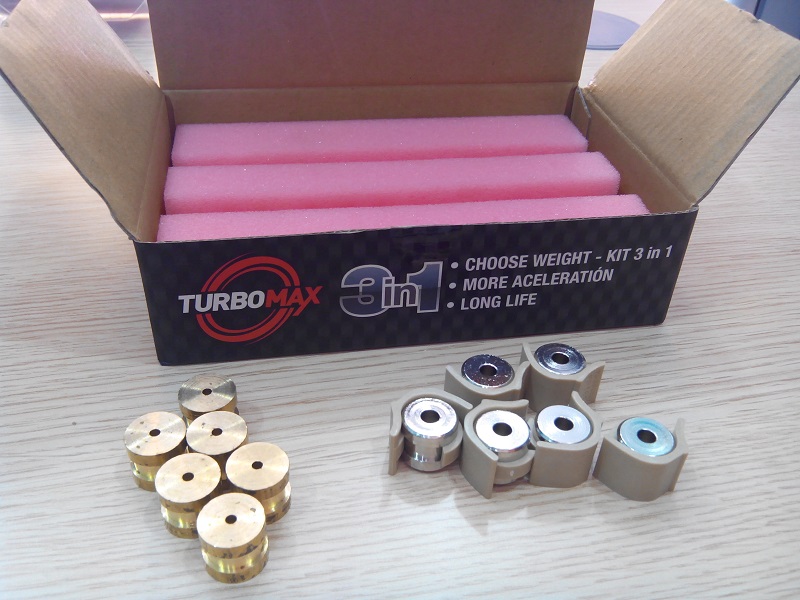

barcar Publicado 3 de Julio del 2014 Compartir Publicado 3 de Julio del 2014 [attachment=28228]IMG_20140627_111836.jpg[/attachment] [attachment=28229]IMG_20140627_112047.jpg[/attachment] Estoy ansiosooo por probarlos ya... tendra que esperar al mes que viene por que ahora estoy a tope de compromisos los findes. Estoy preparando una comparativa entre los rodillos de serie 13 Gramos y estos de 13 gramos tambien, con cifras de aceleracion, recuperacion y velocidades a diferentes rpm... a ver si me curro bien un excel y lo subo para quien pueda interesarle. Un saludo y seguire contando cuando los tenga montados y probados. Donde los has comprado? Saludos Enlace al comentario Compartir en otros sitios web More sharing options...
tirorisico Publicado 3 de Julio del 2014 Compartir Publicado 3 de Julio del 2014 Donde los has comprado? Saludos Me puse en contacto con TurboKit, y ellos me indicaron su distribuidor en mi ciudad, se los encargué con referencia y me los trajeron sin problema. Animo cmc_willi, seguro que das con una configuracion que satisfaga tus expectativas... yo no me atrevo de momento a cambiar el variador, me conformaré con el cambio de rodillos a ver si me dan ese plus que busco... no me quedan uñas ya de las ganas de montarlos que tengo. Un saludo. Enlace al comentario Compartir en otros sitios web More sharing options...
