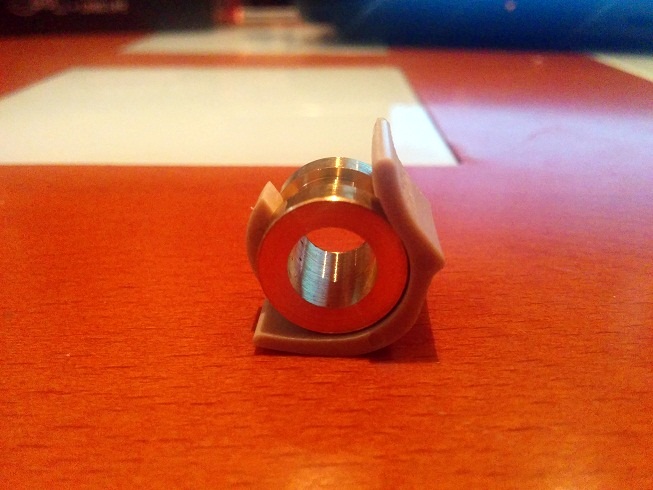

Mito Publicado 6 de Junio del 2014 Compartir Publicado 6 de Junio del 2014 Esos rodillos funcionan al contrario que los convencionales :shock: supongo que al pesar mas y por la forma que tienen, no necesitan la fuerza centrífuga al girar el variador, si no que por el peso abre el variador antes de que gire totalmente :shock: lo cual cuando pones mas peso va mas revolucionada :???: Otra explicación no le encuentro je je je. Desde luego que el variador dr pulley va genial y el malossi también. De todas formas las cifras que das, cmc_willi, con el de serie y los flying de 13 gramos no están nada mal, la moto va baja de vueltas a un buen ritmo, lo cual baja el consumo y alarga la vida del motor, estaré atento a las pruebas que vayas haciendo y gracias por compartirlas con nosotros, por supuesto :okey Thanks Enlace al comentario Compartir en otros sitios web More sharing options...

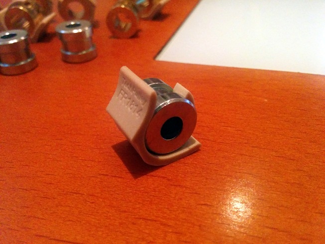

cmc_willi Publicado 8 de Junio del 2014 Autor Compartir Publicado 8 de Junio del 2014 Bueno pues hoy los 13 gr se han portado de lujo en la Ruta que hemos realizado llegando a mantener los 100 km/h en terreno algo favorable sobre las 7800rpm y en subida no bajan prácticamente de 8500, hablo de subidas fuertes fuertes :calor . Y para concluir cuando nos hemos separado el grupo llegando ya a Madrid he llegado a verla en bajada y detrás de un coche a 122 km/h de marcador( la primera vez que paso de 120 ), teniendo que aflojar porque me lo comía y jugársela lo justo martillazosm . No ha cortado a 9900 rpm, con lo que si no hubiese tenido que soltar gas por seguridad creo que los 125 los habría visto :ole . Hablo de condiciones favorables, en llano de 115 no esperes pasar. Cuando me lleguen los de menos peso seguiré poniendo impresiones. Saludos. Enlace al comentario Compartir en otros sitios web More sharing options...

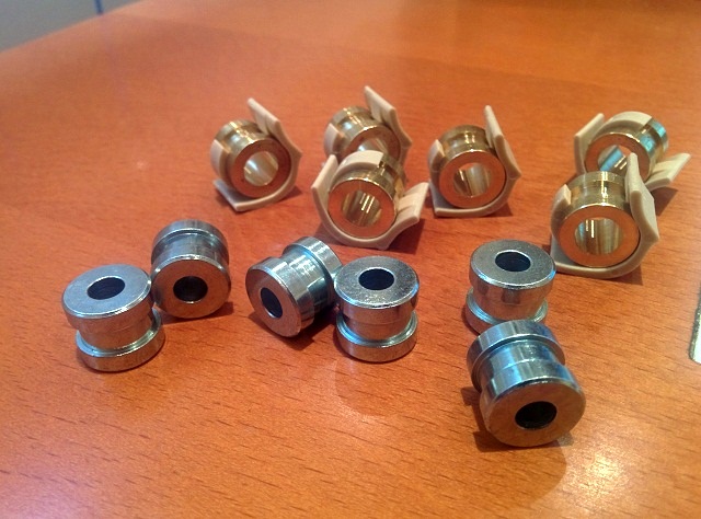

cmc_willi Publicado 9 de Junio del 2014 Autor Compartir Publicado 9 de Junio del 2014 Hay novedades. Hoy me han llegado los flying rollers de 10gr y 12 gr. Vamos a seguir comprobando si funcionan de la misma manera que los 13-15, y si es así conseguimos raspar algo más de punta y bajar más las revoluciones, cosa que a partir de ahora veo más complejo. Vamos a empezar con los de 10gr, los más agresivos. Miedo me da la aceleración que tenga esto Seguramente pierda punta pero prefiero empezar por aquí por si hay que descartarlos, y poco a poco ir subiendo. Como veis el orificio interior es mayor con el consiguiente rebaje de peso La siguiente prueba será con los 11,5 si veo que no es tan exagerado los de 10, y si no es así pasaré directamente a probar los de 12gr, y posteriormente mezclarlos con los 13gr para obtener 12,5gr. Aquí veis los 12gr Y aquí los dos juntos para que veáis la diferencia. Luego os comento impresiones de los 10gr. En principio ganare bastante aceleración pero....perderé punta?? La teoría dice que si... Saludos Enlace al comentario Compartir en otros sitios web More sharing options...

cmc_willi Publicado 12 de Junio del 2014 Autor Compartir Publicado 12 de Junio del 2014 Bueno pues ya llevo dos días probando los Tech Pulley de 12gr, y son junto con los 13gr los que más me están gustando. Te dan un pelín más de aceleración que los 13gr y bastante más que los originales. La salida a fondo la hace sobre las 7800-7900. Es muchísimo más suave de llevar que con los 10gr, y también algo más que los originales. En cuanto a punta dan un poco menos que los 13gr, pero casi inapreciable ( 119 km/h ). A 90km/h va a unas 7500 y a 100km/h va a unas 8400 rpm. Como podéis comprobar con las pruebas que he ido realizando estos rodillos una vez abierto del todo el variador bajan las revoluciones con respecto a los convencionales y casi todos ( excepto los 10gr que igualan las revoluciones crucero de serie ) se mueven prácticamente en los mismos valores ( 200 rpm arriba/abajo ). Evidentemente los que mejores prestaciones sacan son los 10gr, pero siendo sincero, racional y pensando en el uso diario como modo de transporte sólo recomendaría los 12-13gr en variador original. Ganamos aceleración, recuperación y suavidad de marcha bajando revoluciones en velocidad crucero, alargando la vida de nuestro motor y bajando consumo. LO SIGUIENTE: probar el rango de 10-13gr de Flying Rollers en variador DR.PULLEY. :adios Enlace al comentario Compartir en otros sitios web More sharing options...

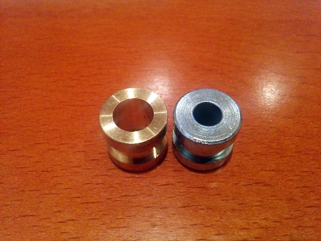

cmc_willi Publicado 24 de Junio del 2014 Autor Compartir Publicado 24 de Junio del 2014 Hola Tirorisico! En primer lugar gracias, intento ayudar en la medida de lo posible Como dices, es una lástima que los vendan en Kits separados, ya que como comentaba los de 15 son prácticamente inútiles, no bajan las rpm con respecto a los 13 y pierden aceleración en comparación a estos. Los 10 como decía son muy bestias y te dan una aceleración brutal pero te dejan en las mismas revoluciones que los originales de 13. Los mejores para variador original sin duda son los 12 o 13. Y si como dices quieres que no vaya tan forzada te recomiendo los 13gr. Vas a notar una mejoría considerable en cuanto a aceleración y recuperación ( sobre todo recuperación ) en comparación con los 13 convencionales. Bajarás unas 300-400 rpm a velocidades crucero ( no esperes más, para eso habría que cambiar también variador ), con lo que le damos un pequeño respiro al motor y bajamos algo el consumo. Por otro lado notarás cuando los cambies que la moto va mucho más suave que con los de serie y que el gas se dosifica mucho mejor, teniendo más respuesta por ejemplo en el típico adelantamiento donde el de delante te frena y se te queda "muerta". Eso sí, pasados unos 300 kilómetros también notarás que van mucho mejor que cuando están nuevos. Además con unos 2000 kilómetros desgaste 0 :ole Yo ahora mismo llevo montados los de serie para pasar la revisión de los 5000 y todo lo que he comentado lo confirmo, NO HAY COLOR, es casi un "suplicio" ir con estos :calor Cualquier duda no dudes en preguntarme -sombrero Enlace al comentario Compartir en otros sitios web More sharing options...
