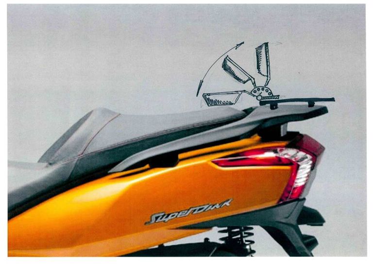

Duncan69 Publicado 5 de Junio del 2014 Compartir Publicado 5 de Junio del 2014 Compañeros: Dándole unas vueltas al asunto de la apertura de los cofres de la SD, y ya que a casi nadie le gusta llevar cadenas, barras, y otros artilugios con los que evitarlo se me ha ocurrido un elemento que puede interesar a mas de uno. Ademas de los cierres eléctricos, que me parecen una maravilla si se les pone a las baterías una toma exterior para que, en caso de quedarse sin carga se pueda recargar desde el exterior y poder abrir el maletero sin problemas, también tenemos los embridados y enfundados diversos del cable de accionamiento, las famosas chapas de protección que Kymco facilita al propietario de una scooter que no las lleve de serie. Bien, la propuesta que os hago le interesara a los usuarios de respaldo en la moto. Se trata de fijar al soporte del baúl trasero, en mi caso un Vramack que me toco en suertes en la pasada concentración, una bisagra con accionador de retorno a la que previamente se le habrá fijado un chaveta perforada en forma semicircular. Sobre esta bisagra se fija el respaldo de serie de la SD de tal modo que por medio de la acción del muelle de retorno el respaldo siempre estará en posición vertical, esta posición se puede afianzar colocando un pasador en la chaveta semicircular perforada y el respaldo permanecerá inamovible. Cundo deseamos bloquear el cofre, retiramos el pasador, si es que lo tenemos puesto, abatimos el respaldo sobre el asiento y lo bloqueamos con un candado convencional y listo, el asiento no puede volver a su posición bloqueando el acceso al cofre. Si alguien se decide a realizar el experimento (esto va por Tonyaker…) dispongo del famoso soporte Vramack que no voy a utilizar en mi moto (soporte que cuenta ademas con un descuento del 30% en la compra de un baúl de la marca… por si algún interesado quiere tener, antirrobo, respaldo y cofre todo en uno…) Enlace al comentario Compartir en otros sitios web More sharing options...

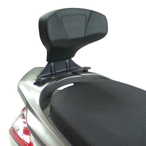

rubentome Publicado 5 de Junio del 2014 Compartir Publicado 5 de Junio del 2014 Solo una pregunta, ¿al igual que los respaldos, el soporte del asiento es fácil de desmontar con un destornillador o llave allen??? Enlace al comentario Compartir en otros sitios web More sharing options...
rubentome Publicado 5 de Junio del 2014 Compartir Publicado 5 de Junio del 2014 ¿Y si al soporte del baúl le ponemos un fac? Evidentemente iría sin la parte de la derecha (que habitualmente se ancla al marco de la puerta). Al correr el cierre con la llave, éste quedaría sobre el asiento impidiendo (o dificultando) su apertura. Ya tiene llave, no hay que poner y quitar pasadores, es rápido y seguro... Enlace al comentario Compartir en otros sitios web More sharing options...
Duncan69 Publicado 5 de Junio del 2014 Compartir Publicado 5 de Junio del 2014 Rubentome, ciertamente, los soportes y los respaldos se instalan mediante tornillos con cabeza Allen, pero encontraras en el mercado esos mismos tornillos con cabezas de seguridad, Torch, Blocked.. son tornillos que se instalan con una llave especifica, evidentemente si tienes esa llave puedes desmontarlo, pero ¿un malote se llevaría una llave especifica de seguridad y se pondría a desmontar unos tornillos en la trasera de una moto esperando a que no le sorprenda el propietario? También tenemos la posibilidad de instalar los elementos con tornillos inviolable, este tipo de tornillos, una vez instalados, pierden la cabeza de apriete y solo queda la cabeza de sujeción, no pueden volver a desmontarse salvo que se manipulen mecánicamente, por norma general taladrando el vástago y realizando una contra rosca para poder desrroscar el vástago, todo un poema. Si se quiere no se desmonta el elemento por muy mañoso que el caco sea, y en ultima instancia se recurre al soldado de piezas y listo. Enlace al comentario Compartir en otros sitios web More sharing options...

rubentome Publicado 5 de Junio del 2014 Compartir Publicado 5 de Junio del 2014 Aunque, sinceramente, como ya he comentado en algún otro hilo, la mejor opción que sigo viendo, salvo la tuya Duncan que me parece estupenda pero para mi es inalcanzable al no ser yo un manitas; es la de soldar un candado de "U" a la base del respaldo. Evidentemente sería una "U" muy pequeña, como para que quepa en la guantera cuando no se use, y la base de la "U" tendría que ser lo más cuadradota posible para un mejor ajuste en la soldadura. Es lo más discreto estéticamente, ya que un fac o un cierre de estos de arriba es un armatoste. Enlace al comentario Compartir en otros sitios web More sharing options...
Duncan69 Publicado 5 de Junio del 2014 Compartir Publicado 5 de Junio del 2014 El candado rojo que has puesto en primer lugar es muy fácilmente soldable al soporte del respaldo, solo hay que hacerle un par de taladros para que pase la "U" y listo. Tras la soldadura una manita de pintura del color preferido y solucionado. Enlace al comentario Compartir en otros sitios web More sharing options...

rubentome Publicado 5 de Junio del 2014 Compartir Publicado 5 de Junio del 2014 Para este tema lo suyo es que se junten dos ingenieros y corten la chapa de un respaldo en horizontal y le ponan una bisagra y una llave que lo bloqueé en posición vertical y horizontal. Saquen las medidas de los cortes o que los vendan a los miembros del foro. Limpio, estético, cómodo y para toda la familia... :silbando Enlace al comentario Compartir en otros sitios web More sharing options...
