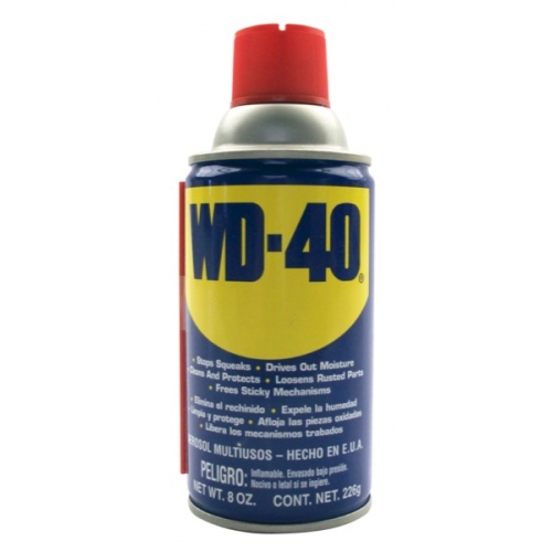

bautis Publicado 20 de Mayo del 2014 Compartir Publicado 20 de Mayo del 2014 Por lo que dices, entiendo que tienes trabado el bulón y por eso no sale la tapa de rampas del variador. Haz lo que dice Mito, aflojatodo de este tipo entre el eje y el bulón y poco a poco, ve probando si sale el bulón. Suerte Enlace al comentario Compartir en otros sitios web More sharing options...
