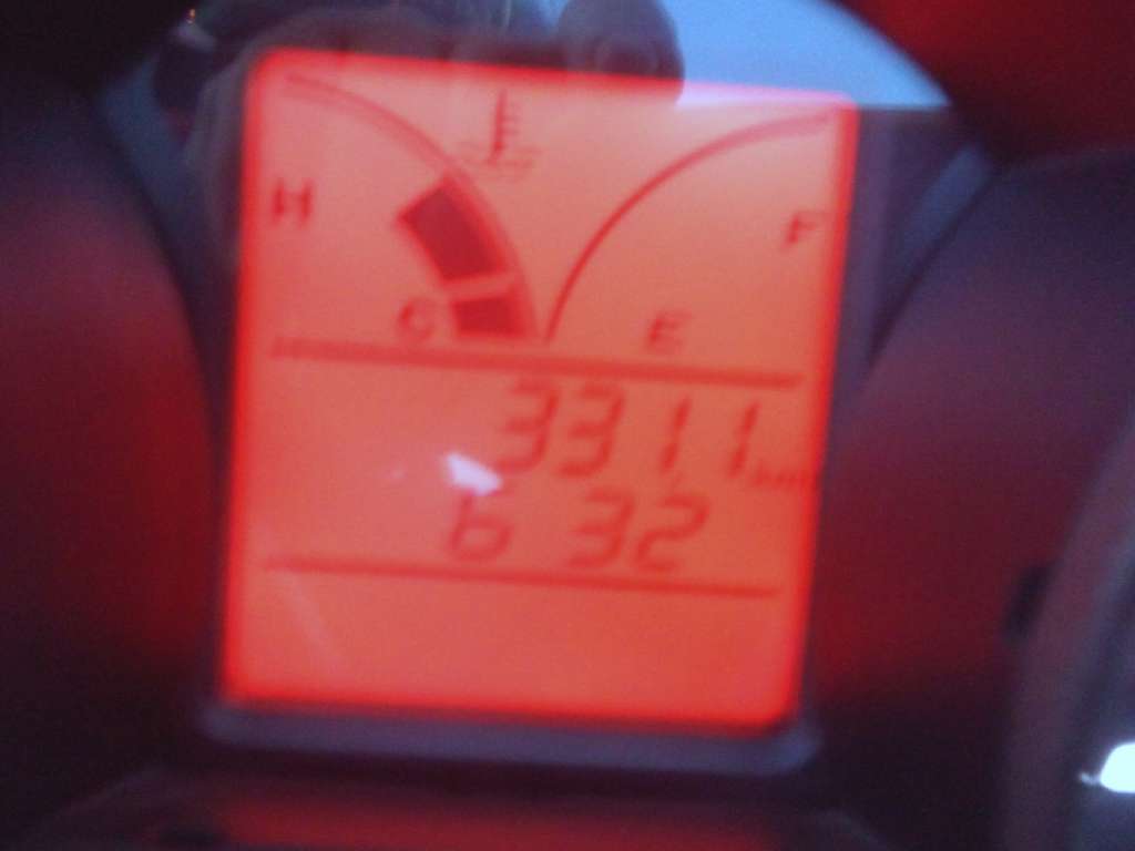

vic vay Publicado 22 de Mayo del 2014 Compartir Publicado 22 de Mayo del 2014 Superdink 300 ABS,consumo mixto Enlace al comentario Compartir en otros sitios web More sharing options...
