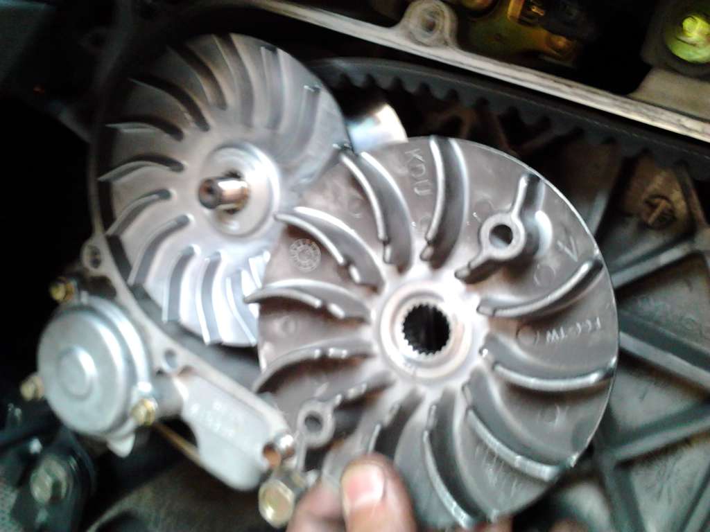

nini Publicado 20 de Mayo del 2014 Compartir Publicado 20 de Mayo del 2014 Ola soi nini de tarragona tengo una gti 125 y megustaria saver esa piezezita que veo en la foto al lado del eje ciguellal que parece que le sale un cable por que la mia no lo tiene o Enlace al comentario Compartir en otros sitios web More sharing options...

nini Publicado 21 de Mayo del 2014 Compartir Publicado 21 de Mayo del 2014 Ola soi nini y kiero preguntar atila 40 ke evisto la primera foto que tiene el variador desmontado ke veo una piecezita al lado del eje del variador que parece que le sale un cable Enlace al comentario Compartir en otros sitios web More sharing options...
nini Publicado 21 de Mayo del 2014 Compartir Publicado 21 de Mayo del 2014 Ola soi nini esque essa piecezita la mia no la tiene Enlace al comentario Compartir en otros sitios web More sharing options...

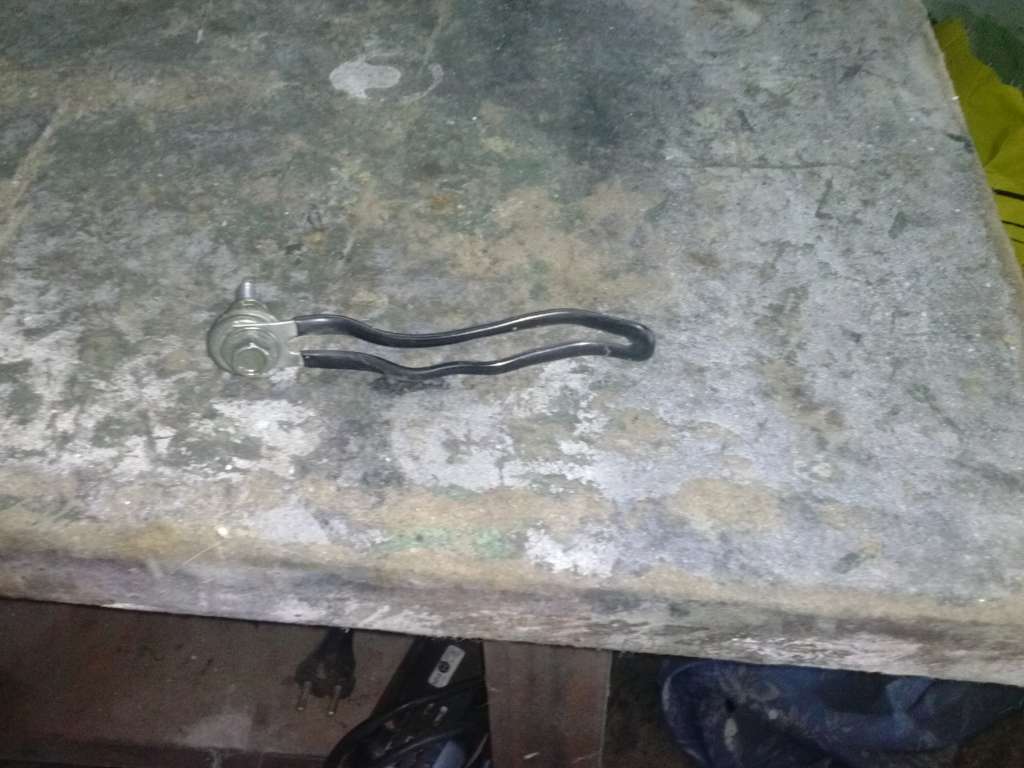

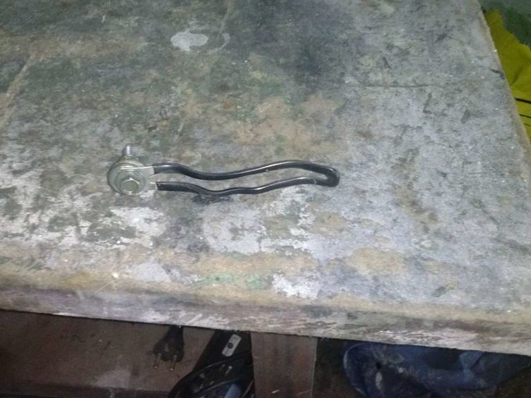

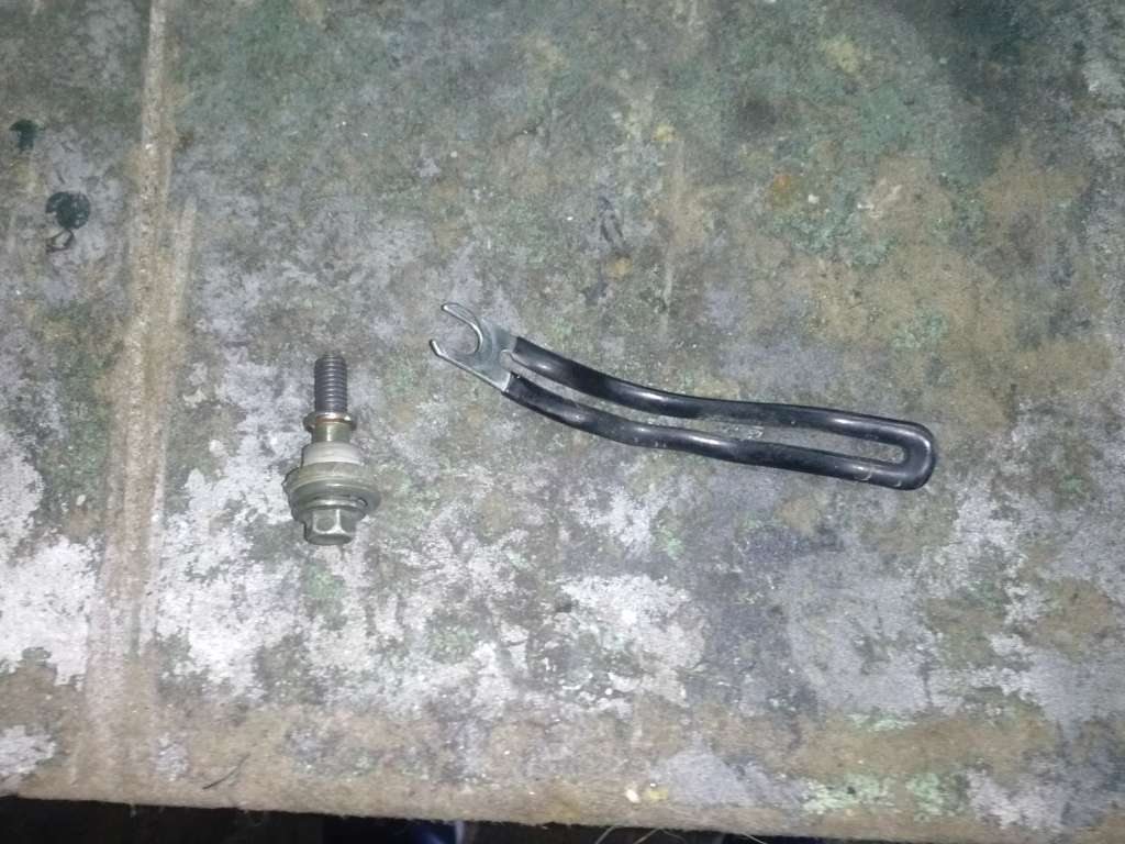

atila40 Publicado 21 de Mayo del 2014 Autor Compartir Publicado 21 de Mayo del 2014 si te refieres a este,supongo ke sera un tipo de cable masa,pero no sbria decirte exasto,este va detras de la estribera en un tornillo para muchos el toca huevos,pero sale bien Enlace al comentario Compartir en otros sitios web More sharing options...
amj Publicado 22 de Mayo del 2014 Compartir Publicado 22 de Mayo del 2014 He estado mirando esa pieza y le he localizado en la parte izquierda sujeta por uno de los tornillos de la tapa. Yo creo que es para que el tubo de drenaje que viene de arriba no se descuelgue por delante de la tapa. Creo... Enlace al comentario Compartir en otros sitios web More sharing options...

atila40 Publicado 22 de Mayo del 2014 Autor Compartir Publicado 22 de Mayo del 2014 jajaja antonio creo ke llevas 100% x100% de razon ahora ke lo dices tiene sentido ya ke el cable solo va al tornillo,respecto a la postura jaja yo me sente en el suelo con un cojin y meti las piernas entre la pata cabra central,voy a mirar xor internet aver si encuentro un elevador de motos baratito ke seria ya la ostia para poder meterle mano a la burra Enlace al comentario Compartir en otros sitios web More sharing options...
Fracon Publicado 22 de Mayo del 2014 Compartir Publicado 22 de Mayo del 2014 He estado mirando esa pieza y le he localizado en la parte izquierda sujeta por uno de los tornillos de la tapa. Yo creo que es para que el tubo de drenaje que viene de arriba no se descuelgue por delante de la tapa. Creo... Efectivamente es el tubo de drenaje... Yo directamente le quite ese alambre porque cada vez que tienes que sacar o meter ese tornillo es un coñazo. Lo sujete metiendolo a presion entre las tuercas que hay por ahi... Pues la postura para eso te parece incomoda, esperate que tengas que sacar la bujia, que al menos si lo haces como yo tendras que tirarte completamente al suelo... Aqui teneis elevadores de todos los precios y colores: http://www.motomktools.com/herramientas-moto/elevadores-moto/index.php/cPath/23/sort/2a/page/1 Enlace al comentario Compartir en otros sitios web More sharing options...
