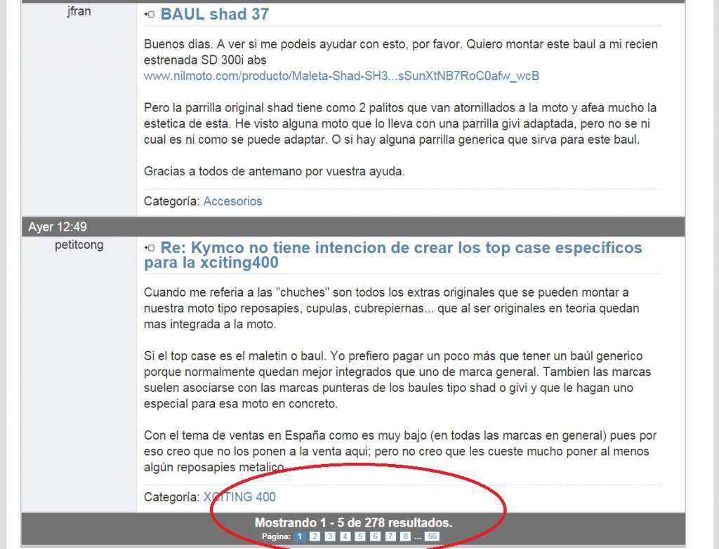

bautis Publicado 16 de Mayo del 2014 Compartir Publicado 16 de Mayo del 2014 Entras en la página de Kymco y en la parte inferior encontrarás esto. Les comentas tu caso con pelos y señales haciendo incapié en la seguridad y a ver que dicen. Enlace al comentario Compartir en otros sitios web More sharing options...
