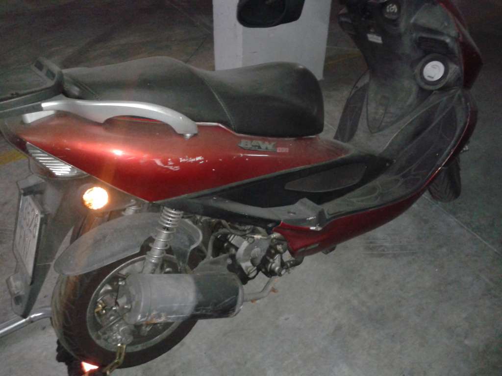

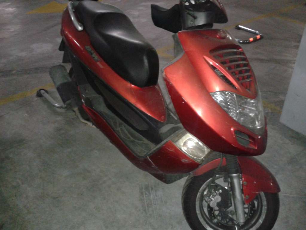

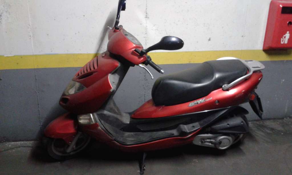

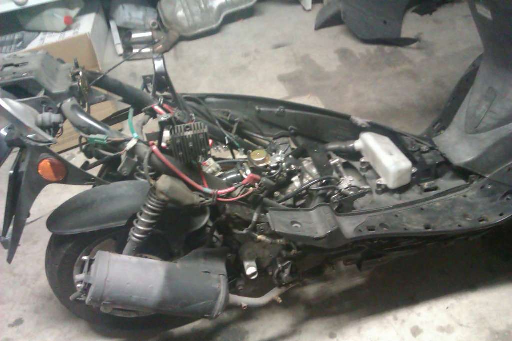

Hola compañeros, pues despues del buen resultado obtenido con mi yager gt. Me he decidido a comprar una bet. La bet esta para repararla. El anterior dueño partio el cigüeñal al pasarse apretando a lo bruto la tuerca del variador.
El color no me llama la antencion la verdad, pero se va a pintar por entera de blanco y algunas piezas en negro.
Tiene 14.000 km asi que esta sangrando ahora mismo jajajajaja.

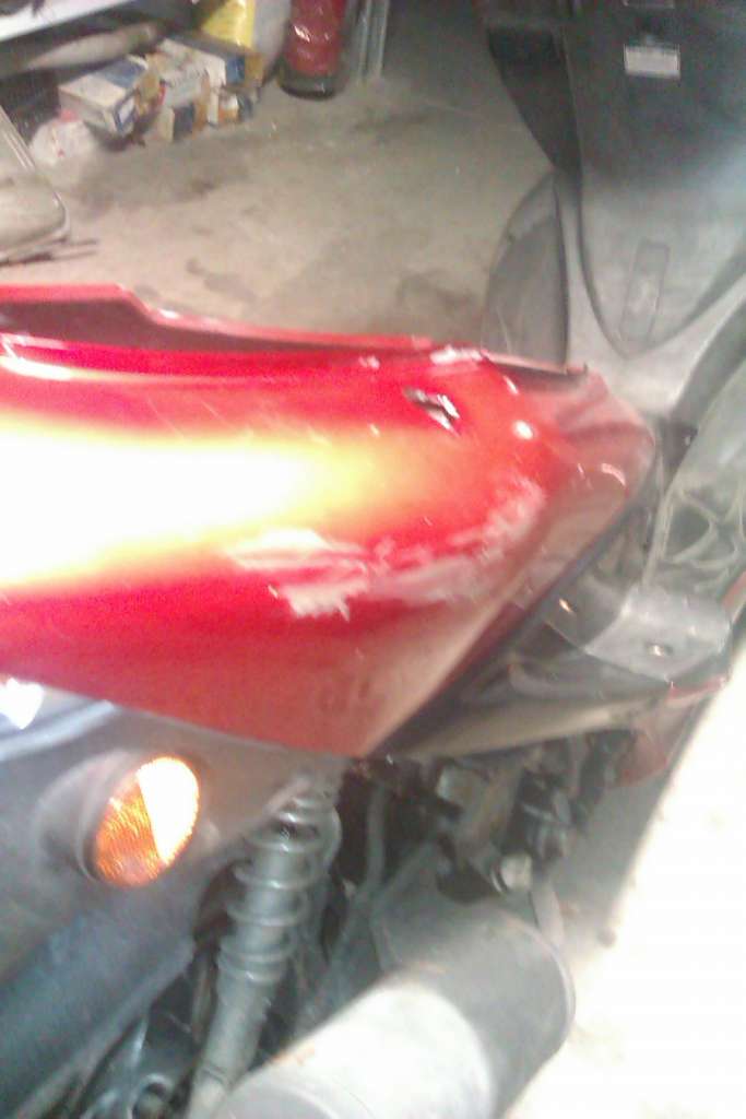

Le falta el caballete central y algun plastico raspado, pero decir que hasta con la averia que tiene la he comprado regalada.... asi que no me importa invertir algo de dinero en ella.

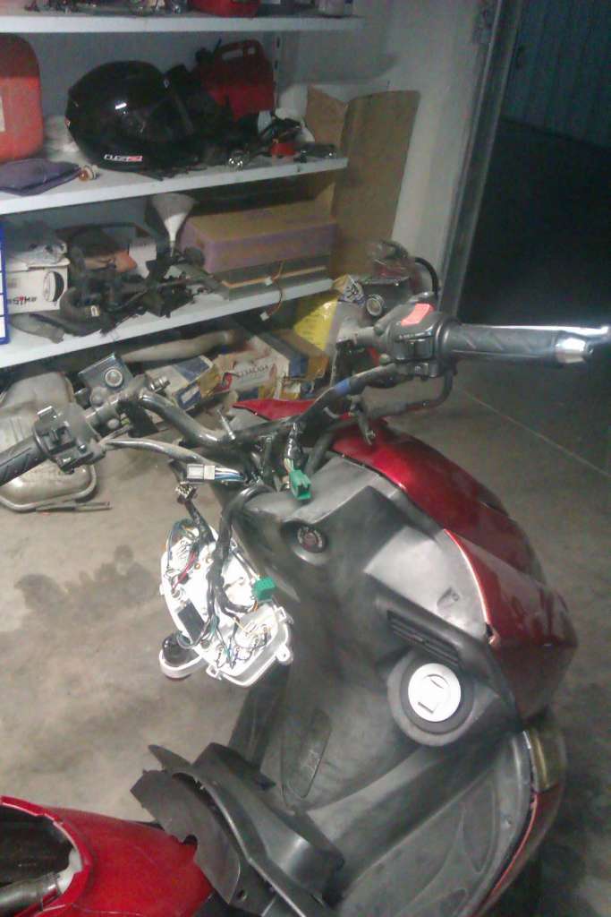

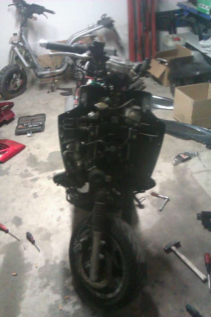

Os dejo unas fotillos para que veais el estado general y segun vaya haciendole cosillas ire actualizando.
Quiero dejarla a punto para usarla para trabajar como e estado haciendo con la yager.

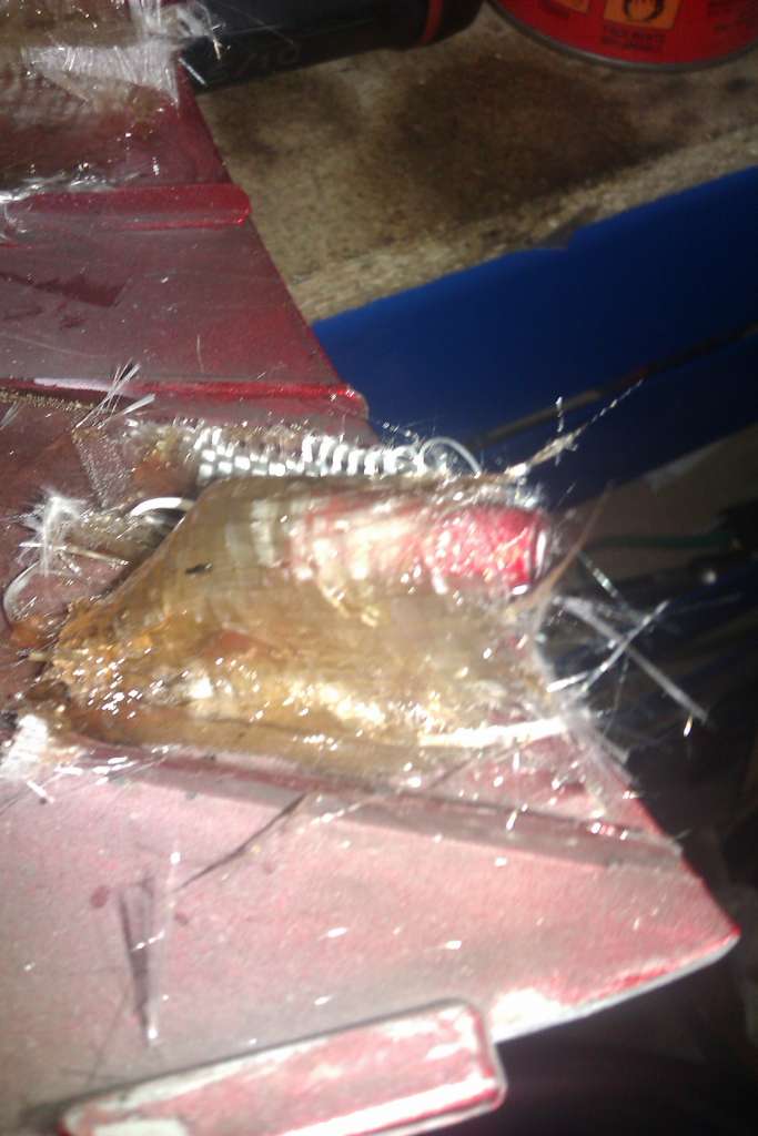

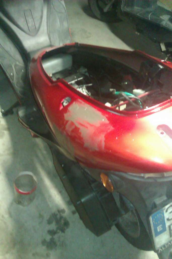

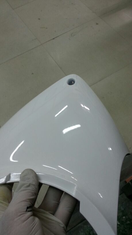

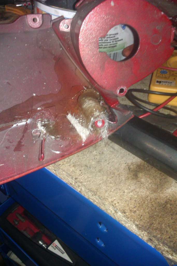

Aqui unas fotos de lo que e emplastecido hasta ahora, asi como un trabajillo con fibra para reparar donde se atornilla el carenado.
No soy un experto pero ha quedado resistente con la fibra.

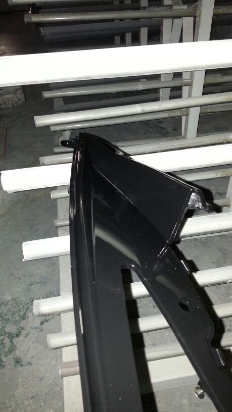

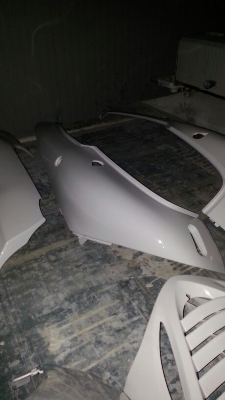

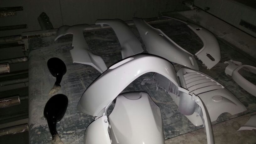

Por aqui unas fotos de algunos plasticos pintados y montados y otros para acabar de montar cuando acabe de reparar el motor.
[attachment:2]image.jpeg[/attachment]
El trabajo de pintura a salido gratis, con algun defecto pero gratis. A ver que os parece, creo que el color a sido buena eleccion.

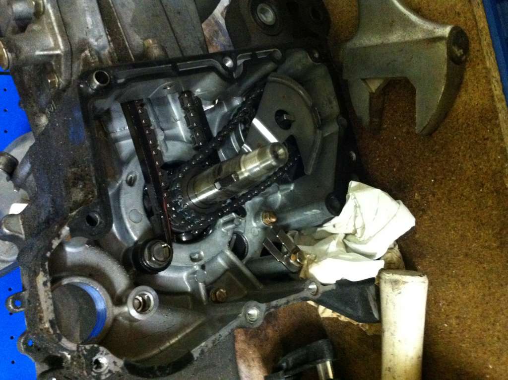

Del tema de la averia tiene a ras del ventilador del variador el cigueñal segado por haberse pasado apretando la tuerca.....pero ni una holgura de rodamientos ni nada extraño.

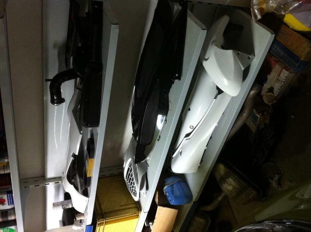

Entre vacaciones, trabajo y mas vacaciones esta la cosa parada, pero tengo cosillas echas, ya esta pintada en blanco y negro, me falta dar al contraescudo y ciertos plasticos abs un tinte para igualar todo el color del conjunto,

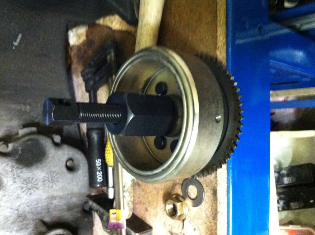

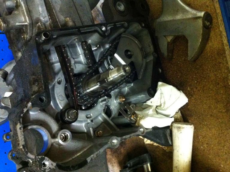

El motoe esta fuera desmontado ya, sin tapas a falta del extractor para sacar el plato magnetico y acabar de desmontar el cilindro y demas.
Creo que va a dar con el presupuesto que tenia al principio, puesto que el pintado ha sido gratuito, no esta perfectamente pintada, pero sin fijarse mucho se ve muy bien.
