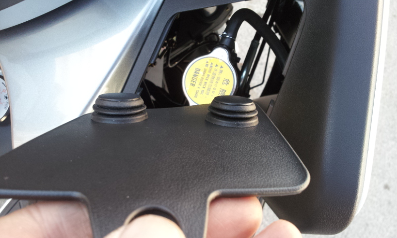

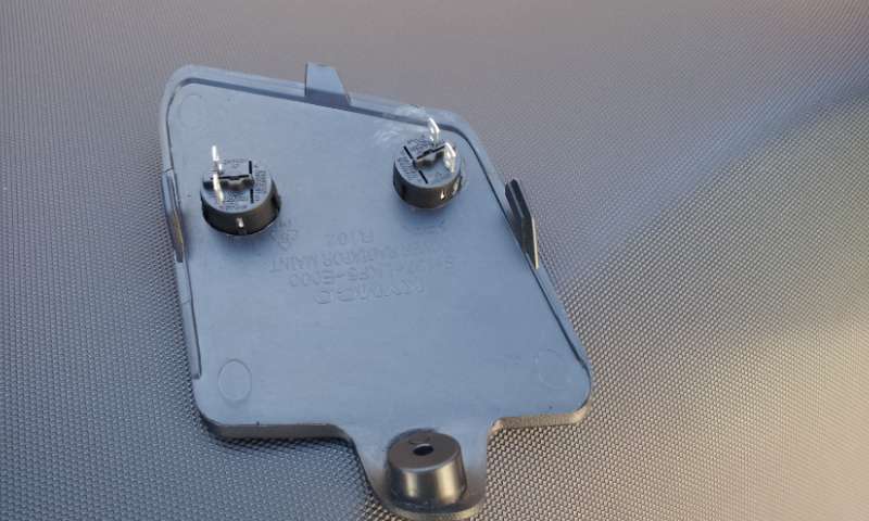

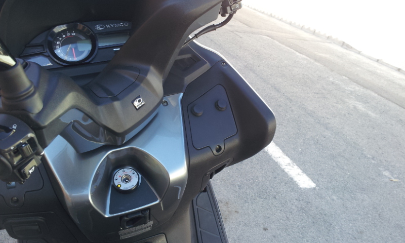

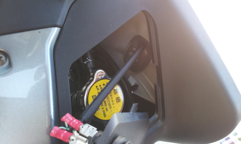

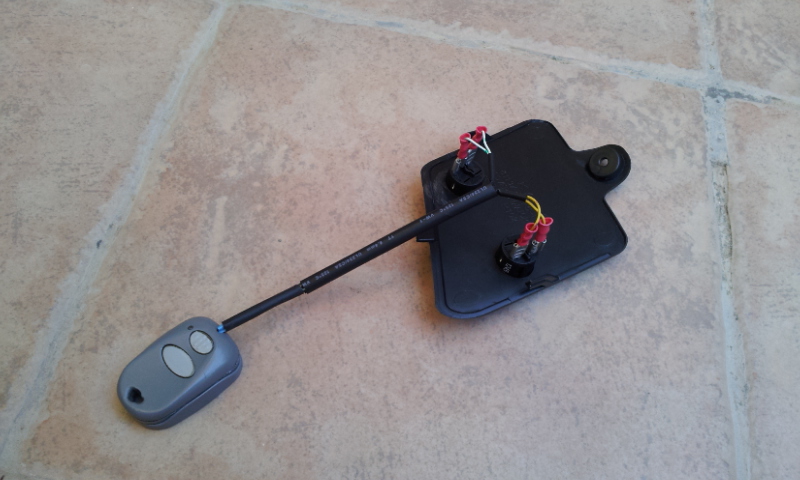

Es muy fácil.
Abres el mando, con el multímetro localizas los bornes de los minipulsadores y les sueldas los cables, le pones terminales faston.
El soporte del mando, lo he pegado al chasis con una pistolita de silicona en barra, y poco mas.
Los agujeros a la tapa los hice con la Dremel.
Añado fotos.
