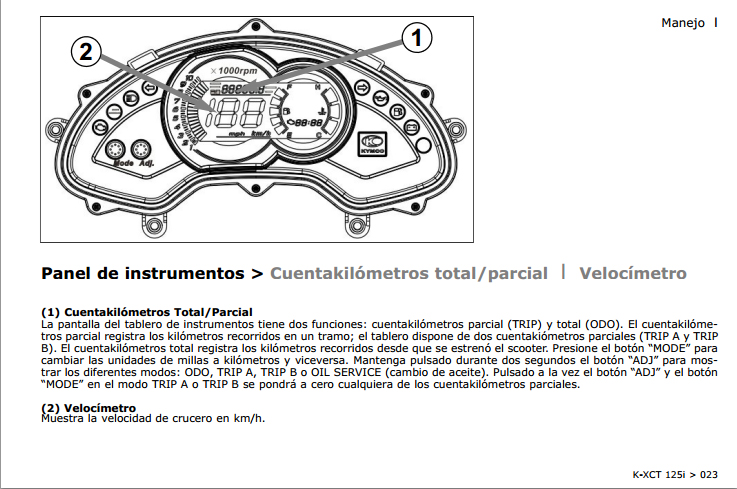

pkefa Publicado 12 de Mayo del 2014 Compartir Publicado 12 de Mayo del 2014 Hola a todos, tengo una duda que me tiene loco, a ver si me podeis iluminar. En el cuadro de mandos te da la siguiente informacion, TRIP A, TRIP B, KM TOTALES y mi duda es ¿que significa el siguiente digito?? va sumando kilometros, pero no tengo ni idea que marca, ni como ponerlo a 0 o si debiera hacerlo para algo. Muchas gracias por anticipado. Saludos. Enlace al comentario Compartir en otros sitios web More sharing options...
Mito Publicado 13 de Mayo del 2014 Compartir Publicado 13 de Mayo del 2014 Creo que te refieres al del cambio de aceite. En mi moto primero me pone los kilómetros totales de la moto, le doy un toque y me sale los parciales y otro toque es los que me faltan para cambiar el aceite, no se si en la tuya será asi. A ver que te dicen los que tienen la K-XCT -sombrero Enlace al comentario Compartir en otros sitios web More sharing options...
bautis Publicado 13 de Mayo del 2014 Compartir Publicado 13 de Mayo del 2014 Pues yo no la tengo, pero seguro que en el manual de usuario viene todo eso explicado de PM Enlace al comentario Compartir en otros sitios web More sharing options...
pkefa Publicado 13 de Mayo del 2014 Autor Compartir Publicado 13 de Mayo del 2014 Creo que te refieres al del cambio de aceite. En mi moto primero me pone los kilómetros totales de la moto, le doy un toque y me sale los parciales y otro toque es los que me faltan para cambiar el aceite, no se si en la tuya será asi. A ver que te dicen los que tienen la K-XCT -sombrero En el manual efectivamente pone que es el contador para la siguiente revision, pero lo curioso es que ese contador no cuadra y ademas aumenta, en vez de disminiur, pongo mi situacion: KM TOTALES: 3.042 KM PARA REVISION: 1.663 y va aumentando. La revision la pasé a los 1.000 KM,que alguien me lo explique, porque no me entero.... Muchas gracias. Enlace al comentario Compartir en otros sitios web More sharing options...
Mito Publicado 13 de Mayo del 2014 Compartir Publicado 13 de Mayo del 2014 La opción trip B es para la siguiente revisión, cuando llegue a los 5.000 te avisara con una señal que pone oil service, es normal que aumente. De todas formas el trip B también se puede poner a 0, pero es mejor dejarlo asi para que te avise de la revisión Enlace al comentario Compartir en otros sitios web More sharing options...
Asier87 Publicado 14 de Mayo del 2014 Compartir Publicado 14 de Mayo del 2014 El TRIP A y TRIP B es lo mismo...controlar los kilometros de algun tramo...la tercera cifra que sale si puede ser que sea la que avise de la revision...yo no lo sabia pero puede ser... Enlace al comentario Compartir en otros sitios web More sharing options...
Faulk Publicado 14 de Mayo del 2014 Compartir Publicado 14 de Mayo del 2014 Yo lo tengo tal que así: - Los km totales (ODO), pues eso, los km desde que compré la moto, no se puede poner a 0 (lógico) y no aparecen decimales. - Trip A, lo uso para saber los km que hago con un depósito - Trip B, lo uso para medir recorridos en viajes y demás - El último, no pone ni ODO ni Trip, y este en cuanto pase la revisión de los 1.000km voy a usarlo para medir los km entre revisiones Enlace al comentario Compartir en otros sitios web More sharing options...
Acosta Publicado 29 de Enero del 2016 Compartir Publicado 29 de Enero del 2016 Efectivamente es como dice el compañero Faulk. Km totales de la moto. Trip A, km parciales. Trip B, km parciales. Y el último es el contador de km restantes para la siguiente revisión. El usuario no debe reseteamos este y si hacerlo el taller que te haya hecho la revisión. En tu caso llevas 1660km y lo más probable es que no lo hicieran. Debería funcionar en conjunto con el testigo amarillo de oíl service, pero de esto último no estoy seguro. Un saludo. Enlace al comentario Compartir en otros sitios web More sharing options...
plastico Publicado 29 de Enero del 2016 Compartir Publicado 29 de Enero del 2016 Como ha dicho el compañero Acosta Trip A parcial reseteas a tu gusto Trip B parcial reseteas tambien a tu gusto Odo kilometros totales desde que la compraste no se puede resetear obiamente Y el ultimo es el de las revisiones si se puede resetear PEROOOO lo tiene que hacer el mecanico, tu ese no lo toques, nene caca Enlace al comentario Compartir en otros sitios web More sharing options...
