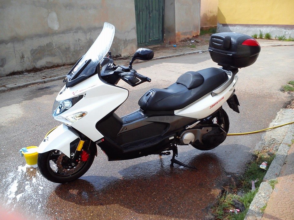

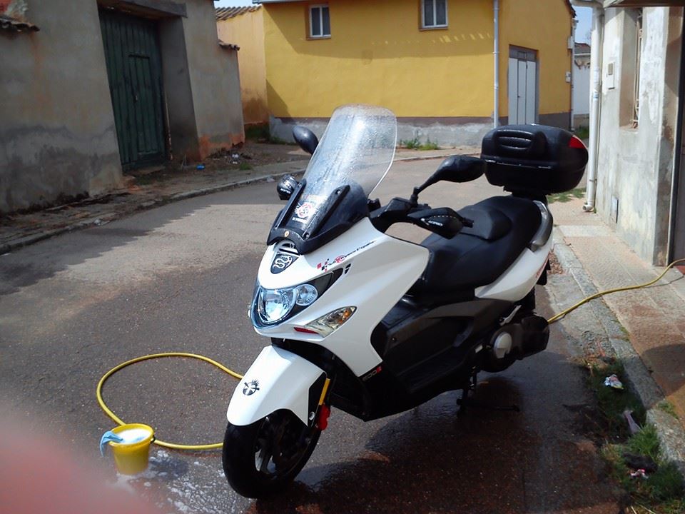

Duncan69 Publicado 12 de Mayo del 2014 Compartir Publicado 12 de Mayo del 2014 Compañeros, camaradas. Un día cualquiera vamos a coger nuestra moto para darnos un paseo, ir al trabajo o simplemente por aquello de moverla del sitio y de repente caemos en la cuenta de la cantidad de suciedad que acumula. En ese momento nuestro cerebro analiza datos y condiciones, evalúa cuanto tiempo hace que la maquina conjugo el jabón con el agua, y nos armamos de voluntad y fuerzas y decidimos lavar el vehículo. Aquí es donde empieza todo. ¿cómo lavo el Scoter? La mayoría de usuarios se decide por el método mas simple, cómodo y practico; personarse con la burra en una gasolinera, meterle un par de Euros a la maquina de lavado a presión y remojarla de forma inmisericorde hasta que la suciedad, polvo, mosquitos y residuos desaparecen del carenado, motor, llantas… una vez terminada la faena se aupara a lomos de su montura y desaparecerá en el horizonte secándola al viento. .. Craso error. Por norma general prestamos una atención un tanto dispar al mantenimiento “higiénico” de nuestra motocicleta y debemos tener en cuenta que ,desgraciadamente para nosotros, la pintura y plásticos de esta son muy vulnerables a los agentes atmosféricos, rayos UV, polución, grasa del asfalto y restos de mosquitos y bichos diversos que deciden decorar nuestro frontal cuando circulamos por la carretera, pensad que un abejorro aplastado contra una base de laca de buena calidad puede contaminar esta en tan solo 24 horas y dejar marca. Hace un tiempo visitando algunas paginas de Internet descubrí un paraíso de la limpieza, un remanso de higiene y brillo, el cielo de la pulcritud; el mundo del Detailing. Y ahora os doy mis impresiones tras haber puesto en practica los consejos e indicaciones de los técnicos de una de estas firmas CarCare Europe. Lo primero es lavar la moto con un producto especifico para lavar vehículos y la pintura que los recubre, en este caso elegí un Champú de la firma 1Z que huele a limón y es muy denso y espumoso, disolvemos cinco tapones (ni uno mas) en 5 litros de agua y tras remojar la moto y ayudados de una bayeta de micro fibra o de un guante de piel de cordero lavamos todas las superficies sin presionar demasiado, siempre empezando por la parte de arriba y vamos bajando hasta terminar de enjabonar toda la superficie. Prestaremos especial atención a la cúpula delantera y los faros, son de policarbonato y se arañan con mirarlos (recomiendo emplear una bayeta de microfibra especifica para estos menesteres y que solo usaremos para limpiar estos elementos). Los expertos recomiendan enjabonar haciendo movimientos lineales, nunca circulares y enjabonar abundantemente para que el champú arrastre la suciedad sin tener que frotar con los paños y evitar arañazos. Las zonas difíciles como las llantas, huecos del motor así como los rincones mas inaccesibles se pueden limpiar perfectamente con un cepillo de cedras suaves y mango largo. Tras el lavado toca aclarar con abundante agua limpia y secamos toda la superficie a conciencia, de nuevo usamos una toalla de micro fibra para este cometido (si entráis en la pagina veréis que hay todo un mundo de toallas y paños de micro fibra para estos menesteres). Una vez seca y repasados todos los recovecos toca sellar la pintura, aquí nos podemos decantar o por una cera de Carnauva que da unos resultados fenomenales pero que es bastante cara o por una cera sintética que tampoco queda a tras en brillo y profundidad, mas económica y para colmo dura mas. Yo elegí una sintética de la firma Mothercare que huele estupendamente y se aplica de forma muy sencilla. En un paño de microfibra limpio aplicamos una pequeña cantidad de liquido y lo extendemos, sin presionar en exceso, por toda superficie pintada de nuestra moto, en los plásticos negros funciona pero también hay productos específicos que protegen este tipo de material y que son mas adecuados, una vez aplicada la cera esperamos unos minutos y veremos como la superficie se va poniendo mate, con otro paño de microfibra limpio frotaremos, esta vez de forma mas intensa y observaremos que las superficies empiezan a brillar de una manera espectacular. Para los plásticos sin pintar y vinilos las firma 1Z tiene un gel de protección fantástico y que se aplica igual que la cera, este gel sellara el poro del plástico, lo nutre y protege de las radiaciones UV y evita que se vuelva frágil y quebradizo y pierda el color. Para el cristal de la cúpula y los faros compré un producto ligeramente abrasivo que restauro los arañazos en un periquete y que cubre toda la superficie volviéndola mas dura y protegiéndola de los agentes atmosféricos. El resultado final es simplemente espectacular, un trabajo de una hora y tu moto estará mejor que nueva, protegida y brillante. Para colmo los sellantes hacen que la moto se ensucie menos y que sea mucho mas sencillo limpiarla a posteriori además de prolongar la vida de la pintura y su dureza. En la red encontrareis mas paginas similares y si sois muy quisquillosos también veréis productos para prácticamente cualquier superficie y condición de la misma, además de contar con un arsenal de elementos auxiliares, paños, cubos, esponjas, aplicadores… Si olvidar los tutoriales de limpieza y los consejos para realizar un trabajo de concurso. Os recomiendo hacer la prueba, merece la pena. Saludos y disculpad la extensión del texto, pero es que a uno la sale la vena literaria y es un no parar… Enlace al comentario Compartir en otros sitios web More sharing options...
