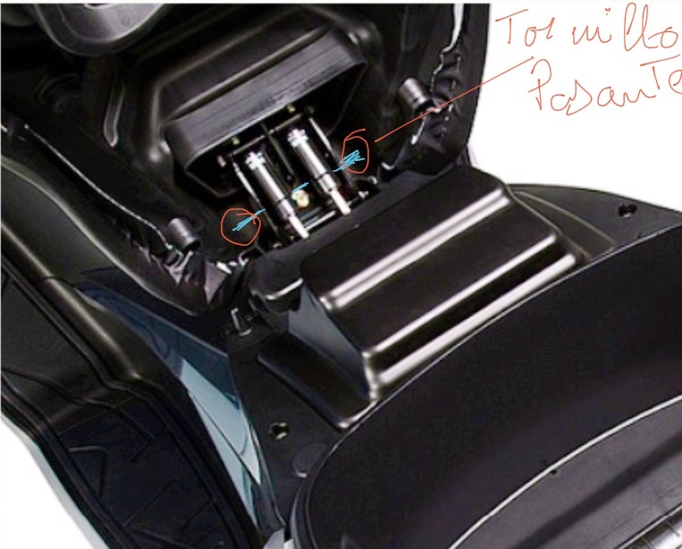

mpracing Publicado 12 de Mayo del 2014 Compartir Publicado 12 de Mayo del 2014 La mía también le pasaba lo de los 10cm primeros y lo solucione aflojando el tornillo de la bisagra este aprieta demasiado la chapa que sujeta el sillín es el tornillo que cruza por detrás de los amortiguadores sí os fijáis veréis que del roce entre chapas se aprecian las marcas de que esta demasiado apretado. Ahora va perfecto es darle a la llave y subir solito hasta arriba. Enlace al comentario Compartir en otros sitios web More sharing options...

mpracing Publicado 12 de Mayo del 2014 Compartir Publicado 12 de Mayo del 2014 La mía también le pasaba lo de los 10cm primeros y lo solucione aflojando el tornillo de la bisagra este aprieta demasiado la chapa que sujeta el sillín es el tornillo que cruza por detrás de los amortiguadores sí os fijáis veréis que del roce entre chapas se aprecian las marcas de que esta demasiado apretado. Ahora va perfecto es darle a la llave y subir solito hasta arriba. No hay nada que se te resista amigo! Jeje Un verdadero manitas. Tenemos suerte de tenerte en el foro! es lo que tiene el que tu padre sea mecánico, algo aprendes después de vivir 24 años con el, aún que sea poco :silbando Enlace al comentario Compartir en otros sitios web More sharing options...
mpracing Publicado 12 de Mayo del 2014 Compartir Publicado 12 de Mayo del 2014 La mía también le pasaba lo de los 10cm primeros y lo solucione aflojando el tornillo de la bisagra este aprieta demasiado la chapa que sujeta el sillín es el tornillo que cruza por detrás de los amortiguadores sí os fijáis veréis que del roce entre chapas se aprecian las marcas de que esta demasiado apretado. Ahora va perfecto es darle a la llave y subir solito hasta arriba. No hay nada que se te resista amigo! Jeje Un verdadero manitas. Tenemos suerte de tenerte en el foro! Suerte la mía de estar por estos lugares y aprender también de vosotros que entre todos hacéis que este foro sea un lugar de aprendizaje y de gente maja. Gracias chic@s. :la ola Enlace al comentario Compartir en otros sitios web More sharing options...
Mueca28 Publicado 12 de Mayo del 2014 Compartir Publicado 12 de Mayo del 2014 La mía también le pasaba lo de los 10cm primeros y lo solucione aflojando el tornillo de la bisagra este aprieta demasiado la chapa que sujeta el sillín es el tornillo que cruza por detrás de los amortiguadores sí os fijáis veréis que del roce entre chapas se aprecian las marcas de que esta demasiado apretado. Ahora va perfecto es darle a la llave y subir solito hasta arriba. Acabo de aflojar el tornillo ese y ahora sube , aunq muy lentamente y no siempre, imagino q es normal. Muchas gracias y saludos Enlace al comentario Compartir en otros sitios web More sharing options...

mpracing Publicado 12 de Mayo del 2014 Compartir Publicado 12 de Mayo del 2014 Lo tenéis que aflojar al máximo que el nailon de la tuerca llegue al borde del tornillo y si aún así le cuesta puede que las chapas estén forzadas por el exceso de apriete que han doblado las orejas de la bisagra, pero poco a poco irán cediendo y se irá soltando Enlace al comentario Compartir en otros sitios web More sharing options...
Mueca28 Publicado 12 de Mayo del 2014 Compartir Publicado 12 de Mayo del 2014 Lo tenéis que aflojar al máximo que el nailon de la tuerca llegue al borde del tornillo y si aún así le cuesta puede que las chapas estén forzadas por el exceso de apriete que han doblado las orejas de la bisagra, pero poco a poco irán cediendo y se irá soltando Será eso. Solo lo afloje un poco y tanto el tornillo de arriba como de abajo. Luego probaré. Gracias Enlace al comentario Compartir en otros sitios web More sharing options...
mpracing Publicado 12 de Mayo del 2014 Compartir Publicado 12 de Mayo del 2014 Lo tenéis que aflojar al máximo que el nailon de la tuerca llegue al borde del tornillo y si aún así le cuesta puede que las chapas estén forzadas por el exceso de apriete que han doblado las orejas de la bisagra, pero poco a poco irán cediendo y se irá soltando Será eso. Solo lo afloje un poco y tanto el tornillo de arriba como de abajo. Luego probaré. Gracias tanto el tornillo de arriba como de abajo?? El tornillo es uno largo que cruza en horizontal por detrás de los amortiguadores y es el que hace la función de bisagra. Enlace al comentario Compartir en otros sitios web More sharing options...
mpracing Publicado 12 de Mayo del 2014 Compartir Publicado 12 de Mayo del 2014 Este es el tornillo marcado en color Enlace al comentario Compartir en otros sitios web More sharing options...
Mueca28 Publicado 12 de Mayo del 2014 Compartir Publicado 12 de Mayo del 2014 Este es el tornillo marcado en color[attachment=27110]image_2014-05-12.jpg[/attachment] Muchas gracias el q estaba aflojando también era el de un poco más arriba. Enlace al comentario Compartir en otros sitios web More sharing options...
mpracing Publicado 12 de Mayo del 2014 Compartir Publicado 12 de Mayo del 2014 Los tornillos de arriba y de abajo solo sujetan los amortiguadores en sus extremos y si los mueves de un lado a otro verás que tienen un poco de holgura, el que presiona y frena la bisagra es el que he marcado Enlace al comentario Compartir en otros sitios web More sharing options...
