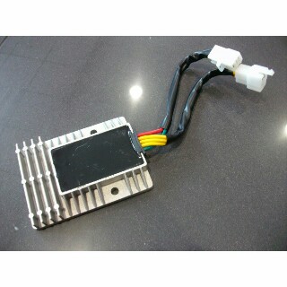

mandoble Publicado 10 de Mayo del 2014 Compartir Publicado 10 de Mayo del 2014 Si, yo tambien creo que es el regulador, a mi me dio problemas porque la carga que le daba era muy justita y la bateria iba de craneo, fue cambiarlo y funciona perfecto. Eso si, no puse el de origen, que son muy caros. Compre otro del mercado auxiliar mucho mas barato Imagen del regulador original Ahora la bateria carga al 100% Enlace al comentario Compartir en otros sitios web More sharing options...

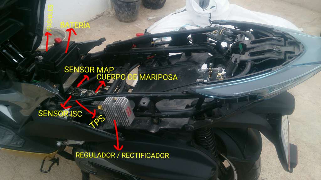

CUCUIBIZA Publicado 27 de Noviembre del 2016 Compartir Publicado 27 de Noviembre del 2016 http://www.ebay.es/sch/Reguladores-/177955/i.html?Marca%2520de%2520moto=Kymco Aquí hay de precios más económicos pero no originales. Entonces me surge una duda, he hecho mal en comprar el original? No hace bien la carga? No has hecho mal en comprar el original, un buen regulador no vale 30 euros. Habría que adaptar otro mejor de otro modelo. El problema de vuestros reguladores es que no disipan bien el calor, cogen mucha temperatura, pero mucha, y por eso se estropean bastantes. Mira este hilo, en el primer mensaje hay las mediciones de la sd y Xciting, veras que la sd 300 cada vez que va poniendo luces baja el voltaje, en la otra no. http://www.forokymco.es/index.php/127-bricos-y-tutoriales/473046-tutorial-para-localizar-averias-en-el-sistema-de-carga-de-nuestras-motos Este es el nuevo regulador que montan la Xciting y k xct, veras como tienen las aletas y por eso cogen menos temperatura. Un saludo Enlace al comentario Compartir en otros sitios web More sharing options...

CUCUIBIZA Publicado 28 de Noviembre del 2016 Compartir Publicado 28 de Noviembre del 2016 Se ve genial ese regualdor, lo abra asi para la SD300 ? La foto que he puesto es de mi moto desmontada. Se puede adaptar el de la k xct 300, si te fijas en la foto, el de la k xct tiene un hilo mas, el negro pequeño, ese hilo se conecta a un positivo y listo. Regulador k xct Regulador super dink Enlace al comentario Compartir en otros sitios web More sharing options...
milohilla Publicado 11 de Diciembre del 2016 Compartir Publicado 11 de Diciembre del 2016 Hola. Yo estoy en el mismo proceso, el de cambiar el regulador a mi sd 300. El tema es que no sé si comprármelo original o en un desguace o de los baratos, y ahora veo que de la xct se le puede adaptar? Es que el de la xct disipa mejor el calor? Gracias Enlace al comentario Compartir en otros sitios web More sharing options...

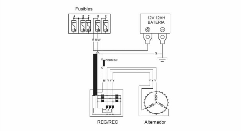

CUCUIBIZA Publicado 14 de Diciembre del 2016 Compartir Publicado 14 de Diciembre del 2016 Buenas. Si te das cuenta la super dink 300 y k xct llevan el mismo motor, variador, stator, bateria.... Por lo tanto el regulador le tiene que valer a la super dink, solo que hay que rectificar una cosilla. Los reguladores de la k xct y Xciting tienen un cable de mas. Mirando el esquema de la Xciting 400, ese cable si se conecta al positivo de la batería creo que ya va bien. No lo he probado, pero creo que es así viendo la instalación, habría que probarlo. Si no se conecta ese hilo que hay de mas, no cargará la batería. De todas formas puedes poner el original, bien es cierto que muchos se estropean, pero no quiere decir nada que el que pongas se vaya a estropear. Si, los reguladores nuestros disipan mejor el calor, gracias a esas grandes aletas, y mantiene la corriente mejor, cuando pones luces, frenas etc, no hay bajadas de corriente, en el otro si. Mira este tema de un compañero, le puso el regulador de la k xct 125 a la super dink y funcionó correctamente. http://www.forokymco.es/index.php/249-super-dink-125/466595-regulador-de-corriente Aqui tienes el esquema del sistema de carga de la Xciting 400i, como veras los tres hilos amarillos son igual, los otros dos van a positivo de fusible y otro negativo, y el otro al positivo de la batería. Un saludo Enlace al comentario Compartir en otros sitios web More sharing options...
