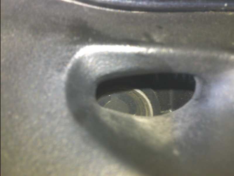

Kwandao Publicado 2 de Octubre del 2011 Compartir Publicado 2 de Octubre del 2011 En el manual de mi Movie XL, pone que para mirar el líquido de frenos hay que colocar el manillar centrado, y que dicho líquido se observa a través del visor de la bomba de freno situada junto a la maneta derecha. Lo he hecho, pero no veo nada, si alguien me puede ayudar con una foto e indicarme, se lo agradecería. Enlace al comentario Compartir en otros sitios web More sharing options...

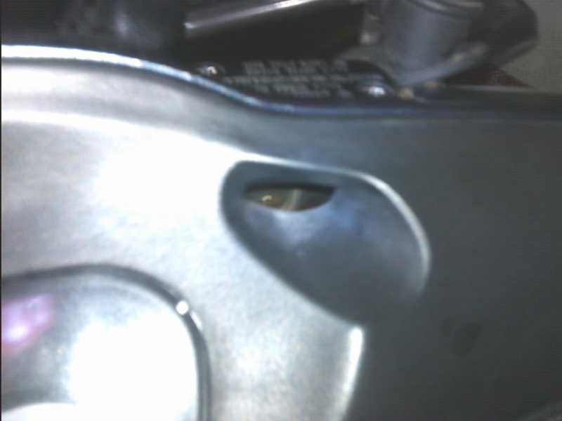

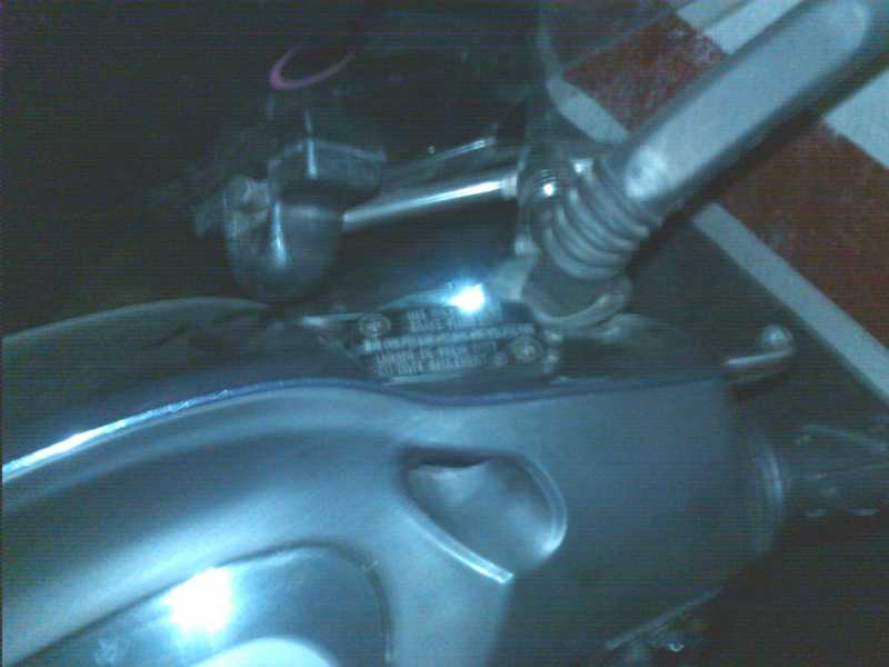

Kwandao Publicado 4 de Octubre del 2011 Autor Compartir Publicado 4 de Octubre del 2011 Pues en mi anterior movie se veia muy facil, mira por la ventanita de cristal y si acaso sin dejar de mirarla, mueve un pco el manillar para que puedas ver mejor de moverse el nivel de liquido, debe estar casi hasta arriba de la ventanita. Esta tarde que tenía que coger la moto, me he acordado al dejarla y lo he mirado. Al principio no sabía dónde estaba, porque veía una chapa negra con dos tornillos que ponía no sé qué de frenos en inglés. Luego he mirado por un agujero que estaba al lado, y he visto como una ventanita redonda o cristal con un líquido, por lo que será eso. Ahora viene mi duda, ese líquido de frenos, ¿se rellena por esa cubierta con dos tornillos?. De ser así, ¿dónde puedo comprarlo?. En el manual de usuario pone que el rellenado lo hace la casa Kymco, pero si lo llevas a un taller que no sea oficial, también pueden rellenarlo, ¿no?. Si es simplemente quitar los dos tornillos a esa chapa, levantarla y rellenar, puedo hacerlo yo mismo, pero no sé si ese líquido lo puedo comprar y qué especificaciones tiene. Enlace al comentario Compartir en otros sitios web More sharing options...

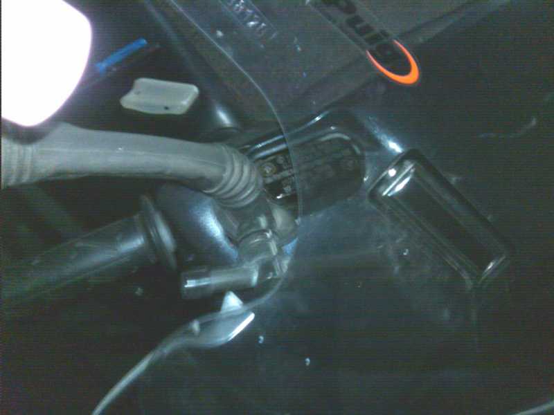

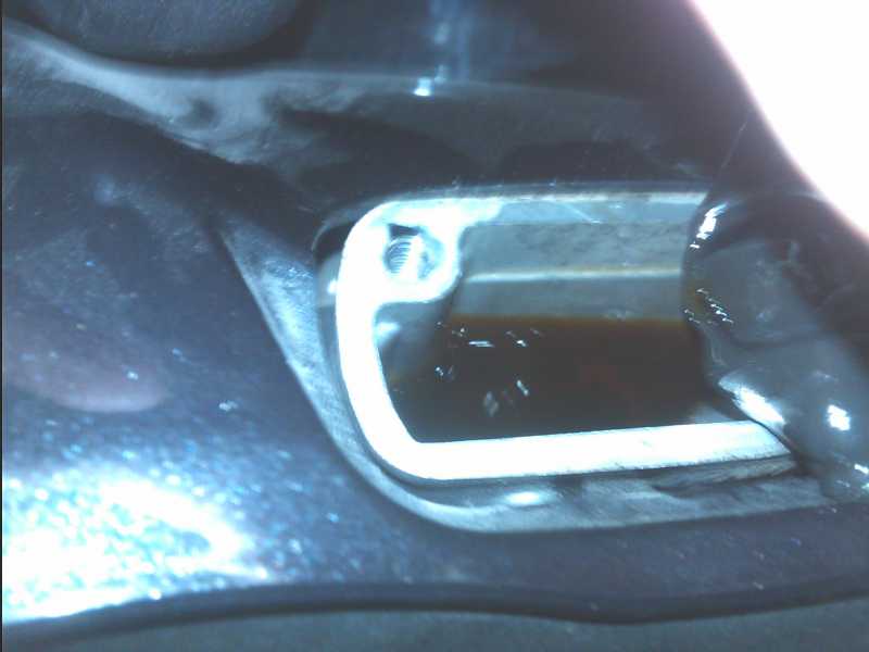

Kwandao Publicado 5 de Octubre del 2011 Autor Compartir Publicado 5 de Octubre del 2011 Bueno, por fin he podido quitar la tapa. Nos pasa mucho a los inexpertos que a veces por miedo a joder algo o a estropearlo, no hacemos mucha fuerza con algo, por si las moscas. He empujado un poco hacia arriba y ha cedido. Es como el del vídeo, la chapa principal, una blanca intermedia, y la negra del filtro. El líquido está por debajo de una línea, imagino que ese será el tope, por lo que he deducido del vídeo (no tengo sonido), pero el mecánico señalaba con un destornillador. En la tapa principal pone en inglés ''use only DOT3, or brake fluid DOT4''. Por lo que entiendo, se pueden usar ambos aceites, ¿no?. Al final no sé cómo purgar el freno, porque no me lo has explicado. Aquí dejo unas fotos (he alumbrado un poco con una pequeña linterna, la verdad que para el móvil que tengo han salido bastante bien): Ésta última, eso es donde van las pastillas de freno, ¿no?. Enlace al comentario Compartir en otros sitios web More sharing options...

Kwandao Publicado 5 de Octubre del 2011 Autor Compartir Publicado 5 de Octubre del 2011 Supongo que llevará DOT 4, si eso es lo que dice el manual. Respecto al nivel, tengo que dejarlo al nivel de la raya que se ve en la foto, ¿o hasta que la ventanita se llene de líquido?. Y por lo que se ve en la foto, ¿cómo lo ves de nivel, me recomendarías rellenarlo?. Al final no me has dicho si la purga hay que hacerla cada vez que se rellene. :roll: Enlace al comentario Compartir en otros sitios web More sharing options...
Kwandao Publicado 5 de Octubre del 2011 Autor Compartir Publicado 5 de Octubre del 2011 La purga no hay que hacerla cada vez que se rellena, solo cuando se cambia todo el líquido, el nivel esta bien, no tienes que tenerlo hasta arriba del todo, fíjate como en la tapa hay una goma, esa goma se adentra en el deposito cuando se aprieta el freno por efecto del vacío, de forma que nunca llega aire al conducto o manguito, esto es una explicación a lo rápido, en resumen, el nivel es suficiente, pero fíjate en la marca de la ventanita pata asegurar. Gracias. Buscando en ese ''Dios'' llamado Google, he encontrado una página dónde el chaval lo explica de una manera muy muy sencilla. Había leído otras webs, pero no me quedaba del todo claro. Creo que lo podría hacer yo, aunque con ayuda de una persona, por lo de apretar la maneta y el otro que vaya aflojando el tornillo para que salga el aceite. La web es: http://www.gstrail.es/foro/cambiar-y-purgar-liquido-de-frenos-24230/ El tubo transparente de plástico que necesito para purgar, ¿lo venden en ferreterías o en otro tipo de tiendas?. Enlace al comentario Compartir en otros sitios web More sharing options...

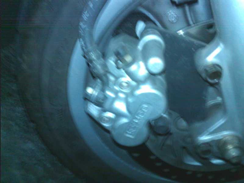

Kwandao Publicado 5 de Octubre del 2011 Autor Compartir Publicado 5 de Octubre del 2011 [attachment=3526]2011-10-0519.40.50.jpg[/attachment] En esa foto, ¿tendría que quitar el tapón que está a la derecha del cable para purgar?. Si me lo puedes indicar con un círculo te lo agradecería. Ese cable gordo, ¿acciona las pastillas u otra cosa?. He visto el aceite DOT 4 en Ebay por 16€ con envío incluido, aunque se puede hacer una oferta. Por lo que he leído en webs, no suelen bajar de los 12 pavos 1L los más baratos. Es este: http://www.ebay.es/itm/LIQUIDO-FRENOS-BRAKE-FLUID-ATE-SL-DOT-4-BIKE-CAR-DOT4-/110682420887?pt=LH_DefaultDomain_186&hash=item19c52fb697 Ya sé que soy un mar de dudas, pero preguntando se aprende. :-) Enlace al comentario Compartir en otros sitios web More sharing options...

Kwandao Publicado 12 de Octubre del 2011 Autor Compartir Publicado 12 de Octubre del 2011 Acabo de venir del garaje porque tenía que mirar una cosa de la moto. He visto muy claro cuál es el tapón que hay que quitar para poder extraer el líquido de frenos. Voy a comprar DOT4 porque he vuelto a mirarlo y lo veo un poco bajo de nivel. Lo que no sé es si rellenarlo o extraer el que ya tiene y posteriormente ponerle del nuevo. No lo veo sucio, tiene un color marrón oscuro, pero no es negro. Aquí ya puse una foto de cómo está en la primera página. Enlace al comentario Compartir en otros sitios web More sharing options...
