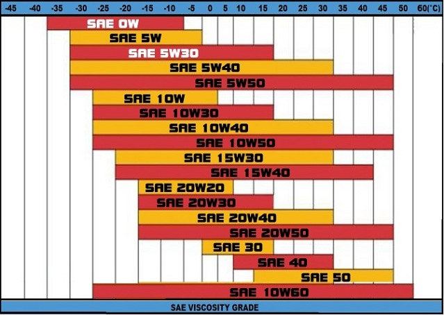

Tengo próxima la revisión de los 15000kms y leyendo sobre aceites (viscosidades) tengo la segunda duda:
Recomendación Kymco: 5w50
Recomendación usuarios varios: 10w40
Según sabía a mayor número mayor desidad del aceite. Entiendo que se le suba la viscosidad de invierno ya que en Spain no tenemos climas extremos pero no entiendo porque se le baja la viscosidad a motor caliente (ver tabla)... Menos película de aceite protejerá el motor peor.. ¿?
Por favor, alguien que pilote del tema y me lo deje claro para siempre.

De nada. Sobre este tema hay muchas opiniones distintas.....
Sirve el aceite de los coches para las motos? Pues segun la moto, en la nuestra sirve y no hay ningun problema en ponerlo ya que llevamos embrague en seco, mientras tenga un grado SJ o superior de la clasificación de servicio API. En las motos que llevan embrague bañado en aceite no valdría, ya que puede patinar, incluso cargarse los discos.
Dicho esto, yo prefiero poner uno especifico, un 4T, yo pongo el 10w40, pero si donde vivimos hace mucho frio, mejor poner un 5w40, asi en el momento del arranque en frio llega a lubricar las piezas antes, al ser mas líquido..
Un saludo
