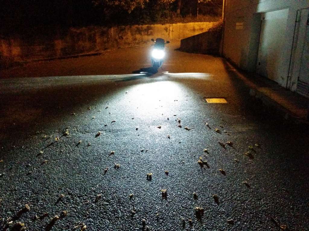

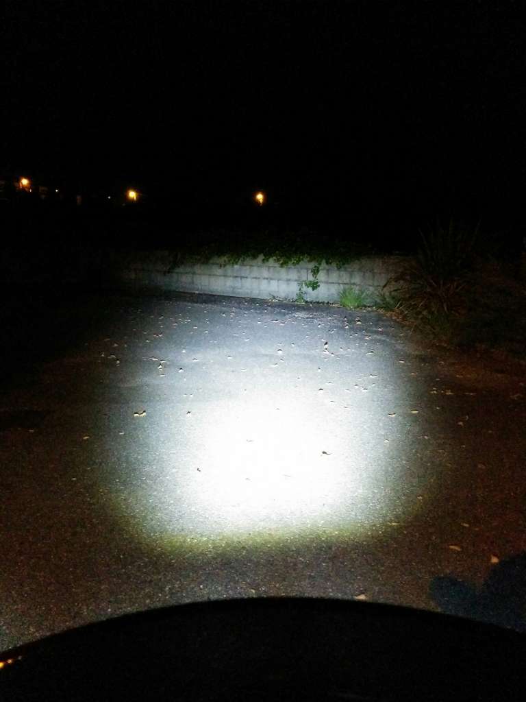

DVM Publicado 4 de Septiembre del 2015 Compartir Publicado 4 de Septiembre del 2015 H4 9003 Alta / Baja de la linterna LED Kit de conversión de 1800 lúmenes CREE 2 * 25 LEDs Watt $ 59.99 Yo le monte estas y la verdad esq van muy bien. Ahora en las curvas tengo mas visibilidad. Tambien hay q decir q de serie vienen muy mal reguladas. Llevo tres meses con ellas y ningun problema. Lo unico es instalarlas, hay q ser un poco manitas, hay q modificar el alambreq trae el foco de serie q sujeta las bombillas de serie , recortar el capuchon de goma y ubicar las centralitas q traen. No dan calor al foco ni consumen mucho,25w. Tambien hacen un ruidito al cenderlas,un zumbido intermitente durante 10segundos casi inapreciable. Es devbido a los mini ventiladores q trae para refrijerar el circuito de la bombilla (que es lo unico q se calienta) supongo q es para verificar q funcionan corectamente. Subire fotos en brebe. Enlace al comentario Compartir en otros sitios web More sharing options...
DVM Publicado 8 de Septiembre del 2015 Compartir Publicado 8 de Septiembre del 2015 [attachment:2]1441742898659-51604972.jpg[/attachment] Enlace al comentario Compartir en otros sitios web More sharing options...

Vendettoso Publicado 8 de Septiembre del 2015 Compartir Publicado 8 de Septiembre del 2015 Super interesante compañero DVM yo quiero intalarselas en mi sd puedes poner el link de la compra que hiciste? Aunque ya se que los mios son h8 Enlace al comentario Compartir en otros sitios web More sharing options...
DVM Publicado 8 de Septiembre del 2015 Compartir Publicado 8 de Septiembre del 2015 http://m.ebay.com/itm/221401884459?_mwBanner=1 Enlace al comentario Compartir en otros sitios web More sharing options...
JUAN.H Publicado 8 de Septiembre del 2015 Compartir Publicado 8 de Septiembre del 2015 Preciosa....si no fuese por el miedo a la multa... llorando_ Enlace al comentario Compartir en otros sitios web More sharing options...
DVM Publicado 25 de Noviembre del 2015 Compartir Publicado 25 de Noviembre del 2015 Hola chicos. Queria avisaros q las luces empiezan a fallar, despues de 8 meses. Una pena porque iluminaban muy bien. Enlace al comentario Compartir en otros sitios web More sharing options...
