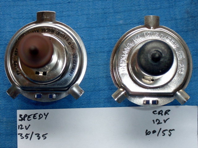

charlyextreme Publicado 3 de Mayo del 2014 Compartir Publicado 3 de Mayo del 2014 Una solucion al xenon que le hice yo a mi xciting 500 ABS es quitar las HS-1 de casa que son de 35w por unas h-4 de 55-60w Philips xtreme vision y el cambio fue bastante grande.Ahora llevo unas H4 Osram night racer y van de coña. La unica diferencia entre las hs-1 y unas h-4 son unas pestañas que lleva que tienes que doblarlas y encajan perfectamente.Yo hace mas de 4 años que llevo h-4 y no afecta para nada ese aumento de potencia en las tulipas de los faros.Yo creo que es una opcion buena ya que se nota bastante,y llevas bombillas legales y pase la itv con ellas sin problemas. Mira este post mio con fotos sobre las pestañas que hay que doblar a las h4. http://www.forokymco.es/index.php/foro/125-accesorios/26208-un-poquito-de-tunning?limit=15&start=15 Enlace al comentario Compartir en otros sitios web More sharing options...

samipower Publicado 4 de Mayo del 2014 Compartir Publicado 4 de Mayo del 2014 Una solucion al xenon que le hice yo a mi xciting 500 ABS es quitar las HS-1 de casa que son de 35w por unas h-4 de 55-60w Philips xtreme vision y el cambio fue bastante grande.Ahora llevo unas H4 Osram night racer y van de coña.La unica diferencia entre las hs-1 y unas h-4 son unas pestañas que lleva que tienes que doblarlas y encajan perfectamente.Yo hace mas de 4 años que llevo h-4 y no afecta para nada ese aumento de potencia en las tulipas de los faros.Yo creo que es una opcion buena ya que se nota bastante,y llevas bombillas legales y pase la itv con ellas sin problemas. Mira este post mio con fotos sobre las pestañas que hay que doblar a las h4. http://www.forokymco.es/index.php/foro/125-accesorios/26208-un-poquito-de-tunning?limit=15&start=15 ¿Iluminan mas las osram que las philips entonces ? , entonces habria que cogerse las NIGHT RACER PLUS 64193NRP que son h4, y porque no las NIGHT RACER PLUS 64210NRP que son h7, total si de serie lleva las h1s. ¿Pero seria legal y pasaria la itv seguro,si debemos llevar h1s segun hoja de la moto y llevamos h4?. ¿Que diferencias hay entre los 3 modelos de bombillas, h1s,h4 y h7? Enlace al comentario Compartir en otros sitios web More sharing options...
vampysol Publicado 4 de Mayo del 2014 Autor Compartir Publicado 4 de Mayo del 2014 a ver yo ya me estoy liando... la HS1 es la parecida H4 no? pero quitando la pestañita es compatible no? o es la H7???? Enlace al comentario Compartir en otros sitios web More sharing options...
vampysol Publicado 4 de Mayo del 2014 Autor Compartir Publicado 4 de Mayo del 2014 diferencias entre las H4 vs HS1 Enlace al comentario Compartir en otros sitios web More sharing options...
JMR Publicado 4 de Mayo del 2014 Compartir Publicado 4 de Mayo del 2014 Yo probe unas h4 de de coche y encajaron perfectAmente. Enlace al comentario Compartir en otros sitios web More sharing options...
vampysol Publicado 4 de Mayo del 2014 Autor Compartir Publicado 4 de Mayo del 2014 JMR probaste en una 400i? en otro modelo? Enlace al comentario Compartir en otros sitios web More sharing options...
