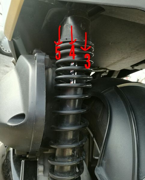

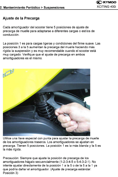

GZ Publicado 2 de Noviembre del 2017 Compartir Publicado 2 de Noviembre del 2017 En 11/9/2016 en 21:11 , CUCUIBIZA dijo: Buenas noches. De la parte delantera seguro que no tienes esas sensaciones, por lo tanto si quieres puedes cambiar el neumático trasero sólo, asi te ahorras un dinero, eso como tu lo veas. Respecto a la precarga de los amortiguadores suele venir en la posición 3, es la estandar, pero miralo por si acaso. Aunque en lo que te voy a poner pone que si llevas peso puedes poner la 4 y 5, si un dia nos vamos a hacer curvas o nos gusta curvear, en la posición 4 rebotara menos y nos sentiremos más seguros, y sobre todo si el asfalto no esta en perfecto estado. Yo los llevo en la posición 3 y perfecto. La llave para regularlos la tienes en las herramientas de la moto, aunque también se puede hacer con la mano. Un saludo Como sabeis si se esta subiendo o bajando las posiciones? Es que no aparece ningun numero en la suspension y nose cuando estoy poniendo 4 o poniendo 2 Gracias Enlace al comentario Compartir en otros sitios web More sharing options...
CUCUIBIZA Publicado 2 de Noviembre del 2017 Compartir Publicado 2 de Noviembre del 2017 Hace 2 horas, GZ dijo: Como sabeis si se esta subiendo o bajando las posiciones? Es que no aparece ningun numero en la suspension y nose cuando estoy poniendo 4 o poniendo 2 Gracias Si te fijas las muescas van subiendo de altura, la mas alta es la posición 5, la mas dura. Buenas noches. Enlace al comentario Compartir en otros sitios web More sharing options...
GZ Publicado 3 de Noviembre del 2017 Compartir Publicado 3 de Noviembre del 2017 Muchas gracias Cucuibiza como siempre! Enlace al comentario Compartir en otros sitios web More sharing options...
ercheli Publicado 29 de Enero del 2018 Compartir Publicado 29 de Enero del 2018 Buenas, una duda, estoy intentando poner la suspension al 4 y como contais parece facil, pero yo intento girar y esta durisimo, no kiero forzar x miedo. Es solo girar y ya esta? Gracias y salu2. Enlace al comentario Compartir en otros sitios web More sharing options...
Nigromante Publicado 29 de Enero del 2018 Compartir Publicado 29 de Enero del 2018 Hace 2 horas, ercheli dijo: Buenas, una duda, estoy intentando poner la suspension al 4 y como contais parece facil, pero yo intento girar y esta durisimo, no kiero forzar x miedo. Es solo girar y ya esta? Gracias y salu2. No, tienes que hacer presión hacia abajo para comprimir un poco el muelle y liberar la pieza que regula la altura, la que estás intentando girar sin más y entonces ya podrás girarla sin problema, hay que hacer un poco de fuerza pero no es difícil, dale hacia abajo sin miedo que no te vas a cargar el muelle ni en sueños. Enlace al comentario Compartir en otros sitios web More sharing options...
ercheli Publicado 29 de Enero del 2018 Compartir Publicado 29 de Enero del 2018 Hace 7 horas, Nigromante dijo: No, tienes que hacer presión hacia abajo para comprimir un poco el muelle y liberar la pieza que regula la altura, la que estás intentando girar sin más y entonces ya podrás girarla sin problema, hay que hacer un poco de fuerza pero no es difícil, dale hacia abajo sin miedo que no te vas a cargar el muelle ni en sueños. Muchas gracias, el derecho a la primera, el izq. Yo creo q estaba pegao, me ha costao pero le he podido jejeje Salu2 Enlace al comentario Compartir en otros sitios web More sharing options...
