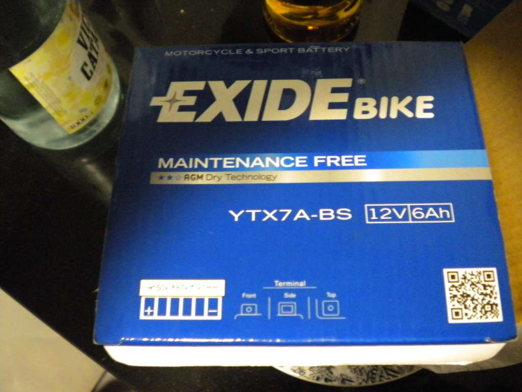

Esta semana santa he puesto en marcha mi Agiliy, que llevaba parada desde principios de septiembre.
Le he conectado lo bornes y ha arrancado bien, aunque el reloj no funcionaba. El problema es que al día siguiente la batería pidió la jubilación (la moto es julio de 2012 y solo se usa en vacaciones y puentes)
El caso es que se jodió un un jueves santo, sin posibilidad de llevarla al taller hasta el martes y decidí cambiarla yo.
Buscado información para cambiar la batería, en Internet no daba con el modelo y al final tuve que llevarla a un feuvert (lo de Carrefoul), donde buscando encontré en modelo compatible por casi 60E:
El modelo que encontré es:
Batería de moto Exide YTX7A-BS Con pac de acido inc. 12V 6Ah.
Es posible (seguro) que existan otras baterías compatibles, pero esta encaja como un guante y tiene la polaridad adecuada (- a la izquierda, o derecha si miras deferente a los bornes)
La bateria la he encontrado luego por Internet por 20€ menos: http://www.amazon.es/Bateria-moto-Exide-YTX7A-BS-acido/dp/B00CHKPPJC , por ejemplo y en un añito pillo otra ya que no se estropean por que van secas (el ácido se lo pones tu).
Tambien he visto muchas dudas de la posición de la batería, colores de de los cables y polaridad, POR LO QUE ADJUNTO UNAS FOTICOS, para aclarar dudas.
Un saludo y perdón por el tocho.
Espero que esta información le sirva de algo a algún forero.

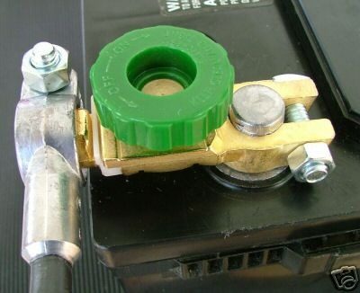

Otra cosa, en su día compre un cargador de baterías en Lidl y cumple perfectamente su función por uno 20€.
Lo que lleva la sym y casi todas las kymco ya la burgman es un boton que corta la corriente, te vale en caso de accidente para parar la moto sin quitar las llaves, pero como desconectador de baterias no vale. Puedes ponerlo uno a partir del borne positivo
Donde lo venden?
Sirve para algo?
Lo que yo digo, que lleva la Sym de 125 parecida a la K Agility,es un interruptor o algo parecido debajo del asiento.
[attachment=26835]corta-corriente-anti-robo-1843-MLV2863360299_072012-O.jpg[/attachment]
