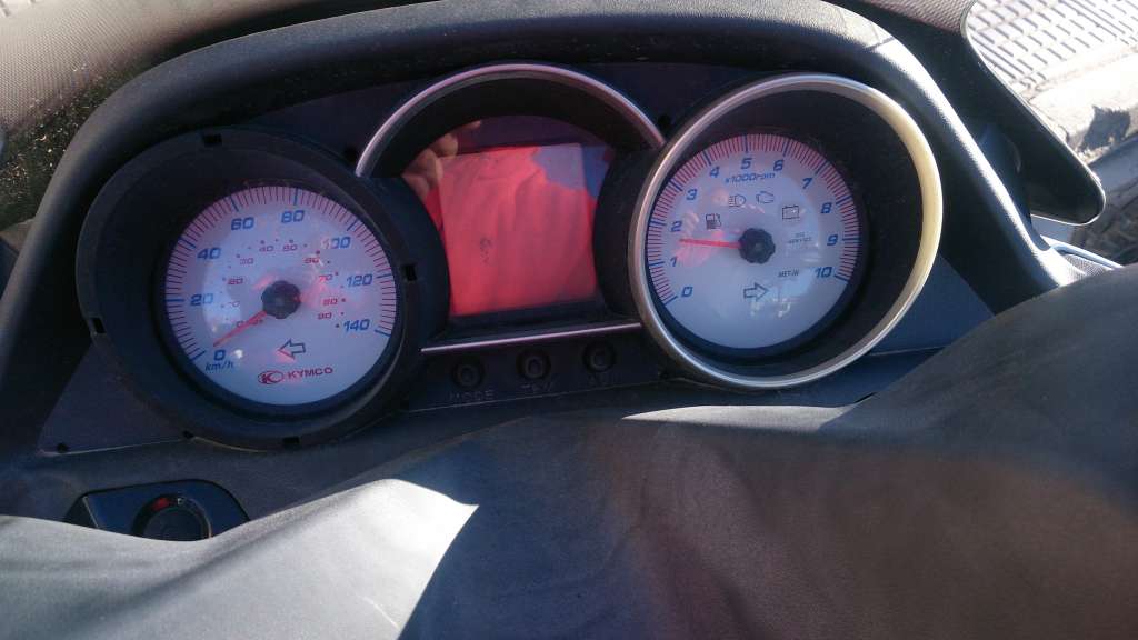

CUCUIBIZA Publicado 28 de Marzo del 2015 Compartir Publicado 28 de Marzo del 2015 Buenas tardes compañeros. Os cuento mi experiencia. Tengo una SD 300i y en la revisión de los 10.000Km me han cambiado la centralita porque se revolucionaba sola y el cuenta revoluciones se quedaba pillado en 2500 vultas. Con la moto apagada se quedaba la aguja cerca de las 1000 revoluciones. Como digo me han cambiado la centralita, correa, filtros y aceite. A partir de ese momento, la moto se ha empezado a calar de forma aleatoria, en frio o caliente, normalmente al parar en semáforos, al reducir en curvas o sililar, pero siempre al reducir gas.Mañana vamos de nuevo al servicio técnico (ya hemos ido con el mismo tema dos veces y no detectan nada con el ordenador. Ya estoy muy preocupado porque en mayo se acaba la garantía y el tema está pendiente y no hay muchas posibilidades de que se solucione a juzgar por lo que he leído en este foro. llorando_ llorando_ Os iré contando la casualidad de que yo e aparcado hoy al lado de una superdrink y me e dado cuenta que la esfera de la derecha del cuenta revo. Estaba entre 1000 y 2000. Y yo e dicho que raro. Casualidad. Lo tuyo parece mas regulación de gasolina, aire (CO2). que tengas suerte. Un saludoEsta es la moto que te decia que le pasaba lo mismo. Pero a ti antes de cambiarte la centralita no se te paraba verdad? Saludos Enlace al comentario Compartir en otros sitios web More sharing options...
mpracing Publicado 28 de Marzo del 2015 Compartir Publicado 28 de Marzo del 2015 Buenas tardes compañeros. Os cuento mi experiencia. Tengo una SD 300i y en la revisión de los 10.000Km me han cambiado la centralita porque se revolucionaba sola y el cuenta revoluciones se quedaba pillado en 2500 vultas. Con la moto apagada se quedaba la aguja cerca de las 1000 revoluciones. Como digo me han cambiado la centralita, correa, filtros y aceite. A partir de ese momento, la moto se ha empezado a calar de forma aleatoria, en frio o caliente, normalmente al parar en semáforos, al reducir en curvas o sililar, pero siempre al reducir gas.Mañana vamos de nuevo al servicio técnico (ya hemos ido con el mismo tema dos veces y no detectan nada con el ordenador. Ya estoy muy preocupado porque en mayo se acaba la garantía y el tema está pendiente y no hay muchas posibilidades de que se solucione a juzgar por lo que he leído en este foro. llorando_ llorando_ Os iré contando la casualidad de que yo e aparcado hoy al lado de una superdrink y me e dado cuenta que la esfera de la derecha del cuenta revo. Estaba entre 1000 y 2000. Y yo e dicho que raro. Casualidad. Lo tuyo parece mas regulación de gasolina, aire (CO2). que tengas suerte. Un saludoEsta es la moto que te decia que le pasaba lo mismo. Pero a ti antes de cambiarte la centralita no se te paraba verdad? Saludos Ese cuadro es de una 125cc y estas van más altas de rpm. No puedes comparar con una 300 o 400 van mas bajas de rpm Enlace al comentario Compartir en otros sitios web More sharing options...
CUCUIBIZA Publicado 28 de Marzo del 2015 Compartir Publicado 28 de Marzo del 2015 Jajajajaja... Si es una 125 hay as acertado. Mirando la foto ya las sabido... Yo e tenido que mirarlo en las tapas. Pero es que la moto esta parada. Estaba aparcada.. Estando parada tiene que estar abajo no??? :calor :ole Jejejejejejeje Enlace al comentario Compartir en otros sitios web More sharing options...
CUCUIBIZA Publicado 28 de Marzo del 2015 Compartir Publicado 28 de Marzo del 2015 Buenas tardes compañeros. Os cuento mi experiencia. Tengo una SD 300i y en la revisión de los 10.000Km me han cambiado la centralita porque se revolucionaba sola y el cuenta revoluciones se quedaba pillado en 2500 vultas. Con la moto apagada se quedaba la aguja cerca de las 1000 revoluciones. Como digo me han cambiado la centralita, correa, filtros y aceite. A partir de ese momento, la moto se ha empezado a calar de forma aleatoria, en frio o caliente, normalmente al parar en semáforos, al reducir en curvas o sililar, pero siempre al reducir gas.Mañana vamos de nuevo al servicio técnico (ya hemos ido con el mismo tema dos veces y no detectan nada con el ordenador. Ya estoy muy preocupado porque en mayo se acaba la garantía y el tema está pendiente y no hay muchas posibilidades de que se solucione a juzgar por lo que he leído en este foro. llorando_ llorando_ Os iré contando la casualidad de que yo e aparcado hoy al lado de una superdrink y me e dado cuenta que la esfera de la derecha del cuenta revo. Estaba entre 1000 y 2000. Y yo e dicho que raro. Casualidad. Lo tuyo parece mas regulación de gasolina, aire (CO2). que tengas suerte. Un saludoEsta es la moto que te decia que le pasaba lo mismo. Pero a ti antes de cambiarte la centralita no se te paraba verdad? Saludos Ese cuadro es de una 125cc y estas van más altas de rpm. No puedes comparar con una 300 o 400 van mas bajas de rpm Es broma. Es que le cambiaron la centralita porque se revolucionaba sola y cuando estaba parada se le quedaba a1000 rv. Y casualidad me encontré esta al lado de casa de mi sobrina. Y le e echado una foto.. Un abrazo mpracing. Cuidate... :adios Enlace al comentario Compartir en otros sitios web More sharing options...
