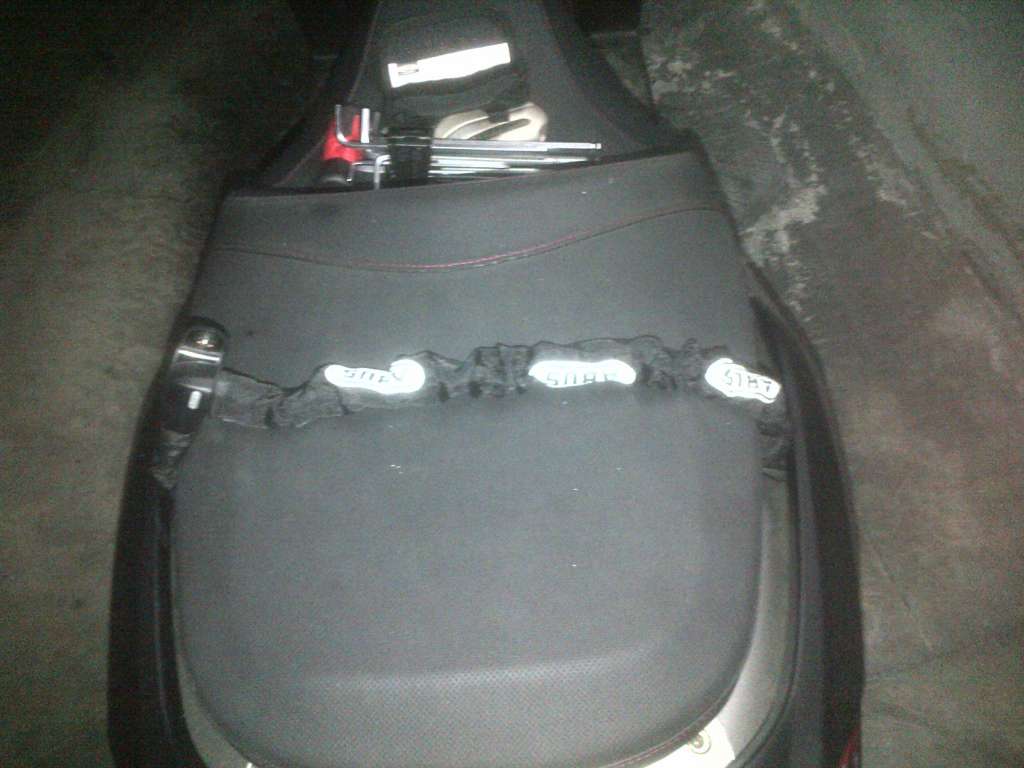

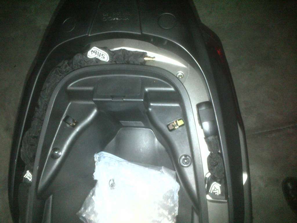

Hola disculpad no haber contestado antes
Lo único que hice es comprar una pitón en decatlón (10 euros), y cortarla en dos trozos (previa medición).
Busque una que el eslabón dejara entrar los tornillos que sujetan el cofre y la cabeza quedara fuera (así me evite soldar)
El sistema es sobretodo disuasorio, ya que me abrieron dos veces el cofre.
Mi moto entro en aduana en mayo de 2013, se supone tiene chapas y de todo, pero las abren en menos d e 5 segundos, y sin cortarse un pelo, ya que no fuerzan nada, solo tiran del cable
Hable con kymco, y fueron muy amables, pero me dijeron que no había solución a la apertura. El sistema es mecánico y muy rudimentario, así que si los cacos encuentran como tirar del cable se abrirá siempre.
Para mi o ponen un sistema eléctrico con un relé que libere la cerradura, o nunca será seguro, así que lo mejor es desconectar el cable y dejar solo la pitón como cierre, ya que es un coñazo abrir la pitón y luego liberar el cofre en la cerradura (yo no lo tengo desconectado)
Desde que lo monte hace 6 meses no me la han vuelto a abrir, y eso que se queda por la zona del Madrid de los Austrias .
Se tarda en abrir y cerrar unos 15 segundos, y hay que llevar una llave mas aparte de la de la moto y la pinza del candado. Cuando llevo paquete la parte larga se mete entre el sillín y el asa y no estorba, la parte mas corta no cabe en ese hueco, pero no molesta al pasajero.
Si puedo le hago mejores fotos y las subo.
Respecto a si es llamativo, si, pero si quieren abrirlo necesitan ya una cizalla, y se ve mas que están tratando de robar.
