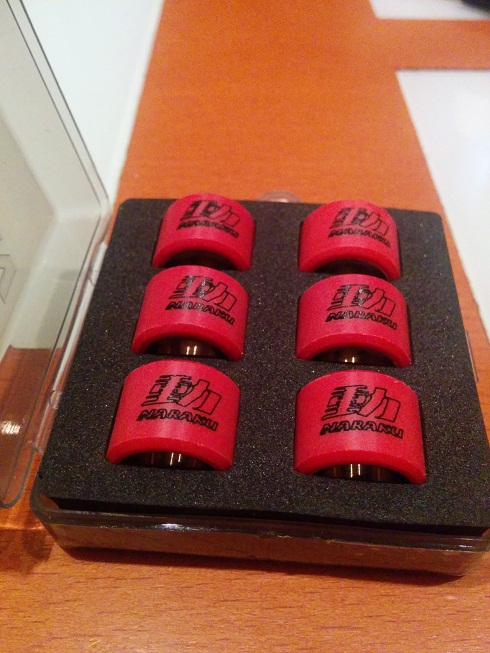

pericoSD125 Publicado 19 de Abril del 2014 Compartir Publicado 19 de Abril del 2014 Buenas tardes chicos, me he decidido a cambiar rodillos... leyendo por los hilos he llegado a la conclusion que los de 11.8 y 12.1 son los mas comunes.. pero queria saber si a dia de hoy sabeis cuales de estos son los mas equilibrados sin perder punta y ganando un poco mas de progresion en salida. Muchas gracias. Enlace al comentario Compartir en otros sitios web More sharing options...

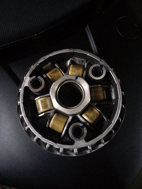

cmc_willi Publicado 19 de Abril del 2014 Compartir Publicado 19 de Abril del 2014 Muy buenas. Pues yo no te puedo decir porque llevo la moto de serie, pero la semana pasada me llegó el filtro de la 300, y este finde he pedido la herramienta de bloqueo del variador que era la única que me faltaba para el cambio de rodillos. Tenía en mente ponerle los Dr. Pulley de 12,5, que de hecho son los que pediré para la revisión de los 5000. Lo que pasa es que en la página que pedí la herramienta tenían también los Naraku de 11,8 que tan buenas críticas he escuchado y como no tenía que pagar mas portes los he pedido para hacer la prueba. Los montaré esta semana. Primero montare el filtro para comprobar si se nota algo y después los rodillos. Yo hago bastante autovía, con lo que veré si no perdemos mucha punta. Como me han costado 9 euros tenía que hacer la prueba, y más adelante probar los 12,5 de Pulley. Saludos. Enlace al comentario Compartir en otros sitios web More sharing options...

pericoSD125 Publicado 23 de Abril del 2014 Autor Compartir Publicado 23 de Abril del 2014 Bueno chicos os tengo que comentar que hoy he montado los naraku 11.8 y he de decir que las impresiones son buenisimas, la salida ha mejorado notablemente, no te das cuenta y ya estas en 100kmh , la velocidad maxima alcanza los 125 kmh , he dedecir que le cambie el filtro por el de la 300cc que ayuda muchisimo a cojer algo mas de vel max, y tambien he de decir que mi peso son 80kg. Muy recomendable estos naraku de 11.8. saludos. Enlace al comentario Compartir en otros sitios web More sharing options...
cmc_willi Publicado 23 de Abril del 2014 Compartir Publicado 23 de Abril del 2014 Hola Perico. Me alegro que estés satisfecho, me quedo mas tranquilo escuchando opiniones como esta. Yo entre esta tarde y mañana me pongo manos a la obra para montarlos. El filtro ya lo tengo puesto y de momento todo son buenas sensaciones. Tu modelo es de los últimos?? Lo digo porque no consigo que pase de 9800 ni por un barranco( hoy he rozado los 120), pero no noto que corte, es como si no subiese más por el peso de los rodillos y quizá con estos consiga que estire ese plus. También decir que la mía tiene 1800 kilómetros y aun tiene que seguir soltándose. Ya de serie con mis 70kg estoy encantado con la aceleración que tiene asique con los nuevos rodillos igual me caigo para atrás En cuanto haga las pruebas correspondientes prometo comentarlas por aquí. Saludos Enlace al comentario Compartir en otros sitios web More sharing options...

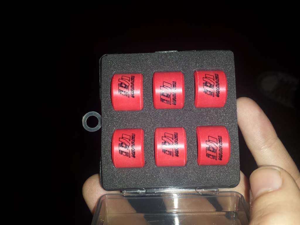

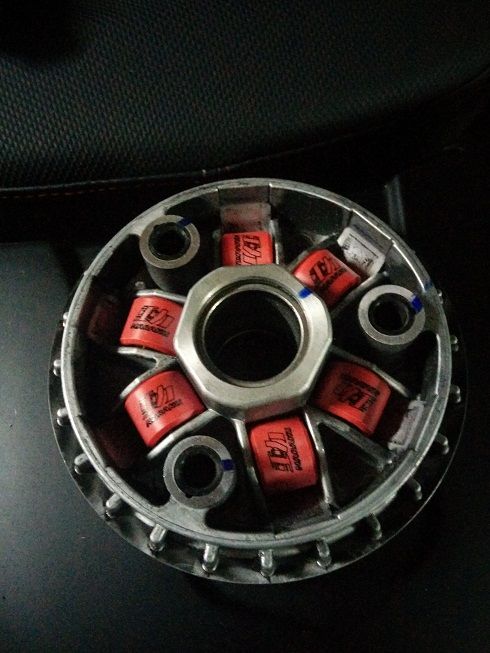

cmc_willi Publicado 23 de Abril del 2014 Compartir Publicado 23 de Abril del 2014 Bueno, pues al llegar a casa me he puesto manos a la obra. Prefiero no comentar las condiciones en las que los he instalado porque mi espalda lo ha sufrido de lo lindo. Deciros que ha habido un tornillo que por poco lo dejo por imposible, ya que ademas de su difícil acceso estaba demasiado apretado de fábrica y me ha costado mucho sudor. Una vez abierto el estado del variador y de los rodillos era muy bueno, pocos kilómetros y poca suciedad. He limpiado ligeramente las marcas de grasilla que tenían las rampas y colocado los nuevos rodillos. Y bueno como no aguantaba más he salido a dar una vuelta por Madrid, de noche y con poco tráfico. Las primeras sensaciones son muy muy buenas. La moto acelera más y mejor. Se puede ir perfectamente a pocas revoluciones pero sobre todo a puño sube mucho mejor de revoluciones, hasta 100 km/h parece que no se fuese a detener. Te motiva a hacer semáforo a semáforo como si se tratase de un gran premio He salido un poco a las afueras y la velocidad máxima no ha cambiado en absoluto. Cuando volvía a casa se ha puesto a mi lado por la Castellana una Silver Wing con Leo Vince sin db killer que pegaba unos petardazos y unas llamaradas que me han dejado tiritando :loco Saludos. Enlace al comentario Compartir en otros sitios web More sharing options...

pericoSD125 Publicado 24 de Abril del 2014 Autor Compartir Publicado 24 de Abril del 2014 enhorabuena compi !! exactamente los mismos que los mios !! yo despues de unos 60 km con los rodillos tengo que decir que es una bala !!! la punta sigue siendo la misma con lo cual es genial !!!! a disfrutar! Enlace al comentario Compartir en otros sitios web More sharing options...
cmc_willi Publicado 25 de Abril del 2014 Compartir Publicado 25 de Abril del 2014 Bueno pues seguimos haciéndole más kilómetros a los Naraku, ya van casi 200 y las impresiones siguen siendo las mismas incluso mejores ya que cada vez van mas suaves. Eso sí, la velocidad punta he notado que ha bajado algo, unos 2 o 3 kilómetros, de 115 no pasa aunque los mantiene casi en cualquier situación. Hoy me he llevado una sorpresa. Llegando a un semáforo he visto que venía a todo trapo un MP3 desde atrás, ha pegado un frenazo y se ha puesto al lado. El tío parecía bastante motivado. He mirado cual era y veo que el 250. Tres carriles para nosotros. Digo, que leches, vamos a hacer la prueba, porque intuía que el tío iba a salir a fuego. Se que el MP3 pesa más que nuestra SD y yo soy un poco peso pluma así que por hacer la prueba... Se pone en Verde y los dos le damos a fondo ( se que iba a fondo porque casi parte la maneta ). Hasta los 20 Km/h salimos a la par y a partir de ahí :ole le paso y le meto unas 3 motos en unos 200 metros, hasta que tocaba frenar por el siguiente semáforo. Imaginaros mi sonrisa dentro del casco. El chico se pone al lado y empieza a mirar la moto como para ver que cilindrada era hasta que vio 125. Volvió a salir a fuego y yo ya en plan abuelo que no me gusta hacer salidas a tope. Para que veáis la importancia del peso/potencia en cortas distancias, amen de que los rodillos más ligeros también ayudan. Saludos. Enlace al comentario Compartir en otros sitios web More sharing options...
