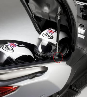

Invitado Topomaximo Publicado 29 de Septiembre del 2011 Compartir Publicado 29 de Septiembre del 2011 Buenas! Primera duda antes incluso de que me llegue la SD. ¿Alguien tiene alguna de las chaquetas con airbag de hit-air www.hit-air.es? El tema es que tengo una y no se en que punto sería conveniente fijar el enganche. En el concesionario en el único sitio que lo he visto viable es en la base de uno de los cilindros de subida-bajada del asiento. ¿cómo lo veis? Gracias!! Enlace al comentario Compartir en otros sitios web More sharing options...

Invitado Topomaximo Publicado 30 de Septiembre del 2011 Compartir Publicado 30 de Septiembre del 2011 Muchas gracias cordo73, la verdad que con la bisagra no se si te refieres a esto, que es donde había visto yo: Si no es ahí, ¿me mandas una foto porfa?? @ mlg bokeron: Yo tengo una chaqueta 3/4, que viene bien porque es larga y protege el coxis. Tiene forro con lo cual en verano se lo quito y la uso también. Ojo: sufro de pelotas eh? Pero a la hora de proteger a mi me parece importante, al menos si salgo a carretera.El precio son unos 500 € creo. Lo del chaleco no sabía que existía, pero parece bastante práctico!!! Enlace al comentario Compartir en otros sitios web More sharing options...
cordo73 Publicado 3 de Octubre del 2011 Compartir Publicado 3 de Octubre del 2011 La bisagra a la que me refiero es la unica que tiene el asiento, esa que marcas tu es un bombin para que se abra el asiento. A ver si esta tarde le hago una foto y la subo, en el garaje del curro casi no hay luz, pero lo intentaré. El chaleco también te protege el coxis, por lo menos llega hasta la altura del culete. :okey un saludo Enlace al comentario Compartir en otros sitios web More sharing options...

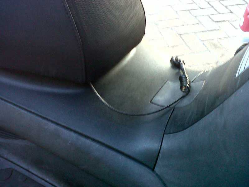

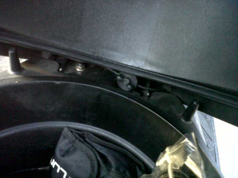

cordo73 Publicado 5 de Octubre del 2011 Compartir Publicado 5 de Octubre del 2011 Topo, siento haber tardado en hacer las fotos del enganche, espero que se vea bien. En esta en el fondo se ve una especie de palomilla que es donde se agarra el cable. Lo tengo por dentro del asiento para que los amigos de lo ajeno no se apropien de ello. :pistolas Enlace al comentario Compartir en otros sitios web More sharing options...
