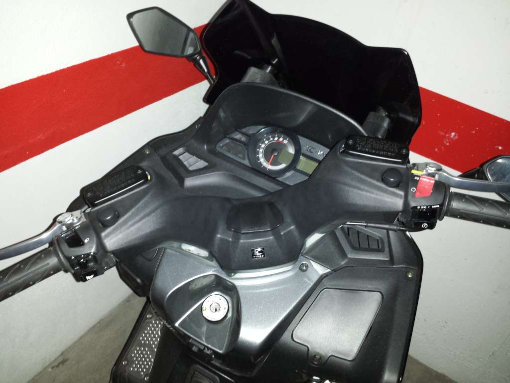

ITO99 Publicado 3 de Junio del 2015 Compartir Publicado 3 de Junio del 2015 Que tal se ve con ellos,has mejorado algo o solo es estética??Me gusta como te quedan...Un saludo paz_ Enlace al comentario Compartir en otros sitios web More sharing options...
RuPaPi Publicado 3 de Junio del 2015 Compartir Publicado 3 de Junio del 2015 todavia estoy acostumbrandome, pero parece que se ve mejor un saludo. Enlace al comentario Compartir en otros sitios web More sharing options...

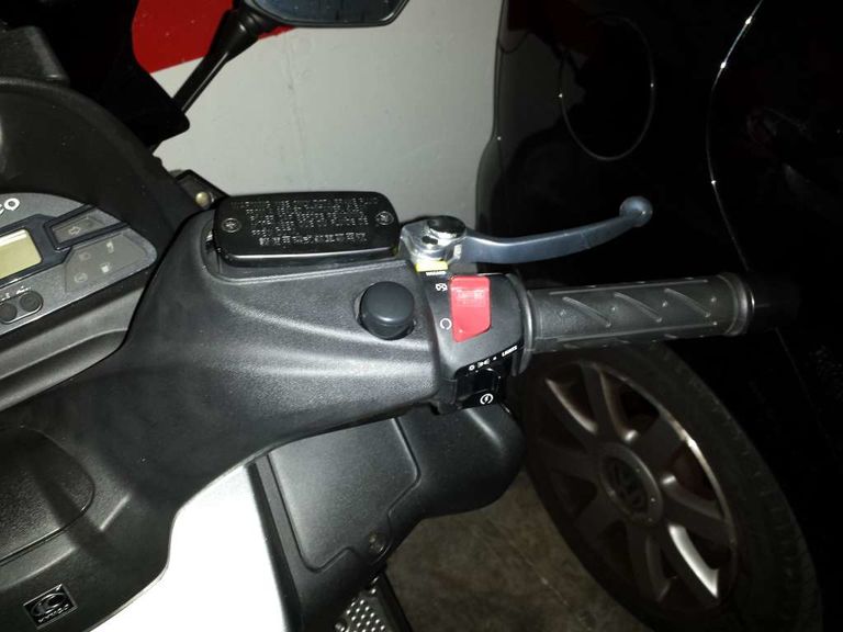

RuPaPi Publicado 22 de Junio del 2015 Compartir Publicado 22 de Junio del 2015 mueca, desmonté los plasticos e intenté dar la vuelta a la pieza en cuestion, pero despues no cerraban bien los plasticos. tu lo forzaste para cerrarlo? o como lo hiciste? un saludo! Enlace al comentario Compartir en otros sitios web More sharing options...
RuPaPi Publicado 23 de Junio del 2015 Compartir Publicado 23 de Junio del 2015 al final he optado por poner un par de tapones, que en realidad son tapones de patas de silla calibre 18. no queda del todo mal... un saludo Enlace al comentario Compartir en otros sitios web More sharing options...
mpracing Publicado 23 de Junio del 2015 Autor Compartir Publicado 23 de Junio del 2015 No queda mal, bastante discretos por lo menos en las fotos. :okey Enlace al comentario Compartir en otros sitios web More sharing options...

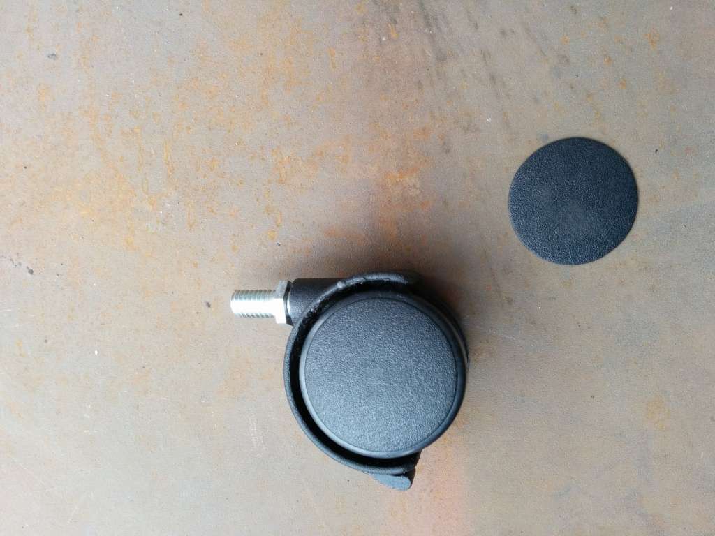

DVM Publicado 22 de Septiembre del 2015 Compartir Publicado 22 de Septiembre del 2015 Estas son tapas para los agujeros de los espejos de serie, las saque de unas ruedas de una silla de oficina, se venden sueltas en tiendas de bricolaje o chinos por 1 € mas o menos. Enlace al comentario Compartir en otros sitios web More sharing options...
RuPaPi Publicado 22 de Septiembre del 2015 Compartir Publicado 22 de Septiembre del 2015 la cuestion es, como te deshaces del pitorro que queda al retirar los espejos? yo intenté darle la vuelta a la pieza, pero luego no me cerraba por bajo... Enlace al comentario Compartir en otros sitios web More sharing options...
DVM Publicado 22 de Septiembre del 2015 Compartir Publicado 22 de Septiembre del 2015 Yo le corte un centimetro,y aun asi le quedan dos centimetro de rosca por si al gun dia se le ponen los de serie. Y despues se le mete una tuerca al esparago donde enrosca el retrovisores de serie para suplementar lo q se corto, q la tuerca es de un centimetro,y asi ya hace tope. Eso si le pones los de serie, cosa q yo creo qq no voy hacer, por lo bien q se ve en estos. Enlace al comentario Compartir en otros sitios web More sharing options...
