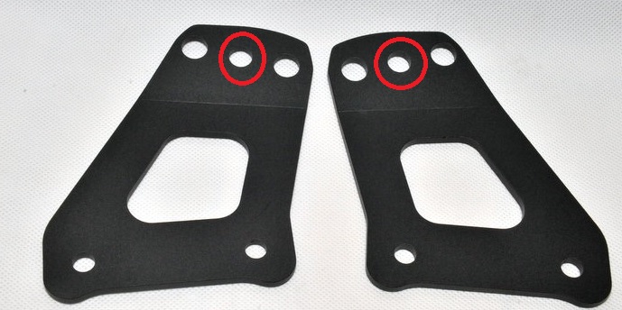

carras85 Publicado 9 de Febrero del 2015 Compartir Publicado 9 de Febrero del 2015 mpracing dijo: vampysol dijo: una cosa que no entiendo a estos adaptadores hay que hacerles alguna modificación al carenado o algo? como se instalan? Van cogidos con los mismos tornillos que sujetan los soportes de la cúpula quedando las chapas entre medias del carenado y los soportes asomando por debajo de la cúpula una vez montada, mira este pequeño esquema [attachment=28051]image_2014-06-15.jpg[/attachment] Una cosa respecto a esta imagen que pusiste mpracing, según veo y me parece, ¿sólo se sujeta mediante uno?. Porque el otro agujero en el que dices no tiene en la parte del chasis (por decirlo de alguna manera) no tiene nada, es decir, esta liso y no tiene agujero para introducir el tornillo donde sujetaría la placa que añadiríamos. Salu2. Enlace al comentario Compartir en otros sitios web More sharing options...
mpracing Publicado 9 de Febrero del 2015 Autor Compartir Publicado 9 de Febrero del 2015 Los soportes para los espejos se sujetan con los 2 tornillos marcados en los círculos blancos, la foto era para indicar cuales son y solo se ve 1 tornillo puesto por que el otro ya esta desmontado a parte las piezas estaban solo superpuestas. Enlace al comentario Compartir en otros sitios web More sharing options...
carras85 Publicado 9 de Febrero del 2015 Compartir Publicado 9 de Febrero del 2015 mpracing dijo: Los soportes para los espejos se sujetan con los 2 tornillos marcados en los círculos blancos, la foto era para indicar cuales son y solo se ve 1 tornillo puesto por que el otro ya esta desmontado a parte las piezas estaban solo superpuestas. Ok, muchas gracias. Es que tengo una idea en la cabeza, seguramente me cree yo los soportes, pero hacer sólo un soporte y que en los extremos que sale por la cúpula para poner los retrovisores, hacerlo para acoplar los de casa, ya os contaré más sobre el tema, porque me llevará tiempo pero todo llegará. Salu2. Enlace al comentario Compartir en otros sitios web More sharing options...

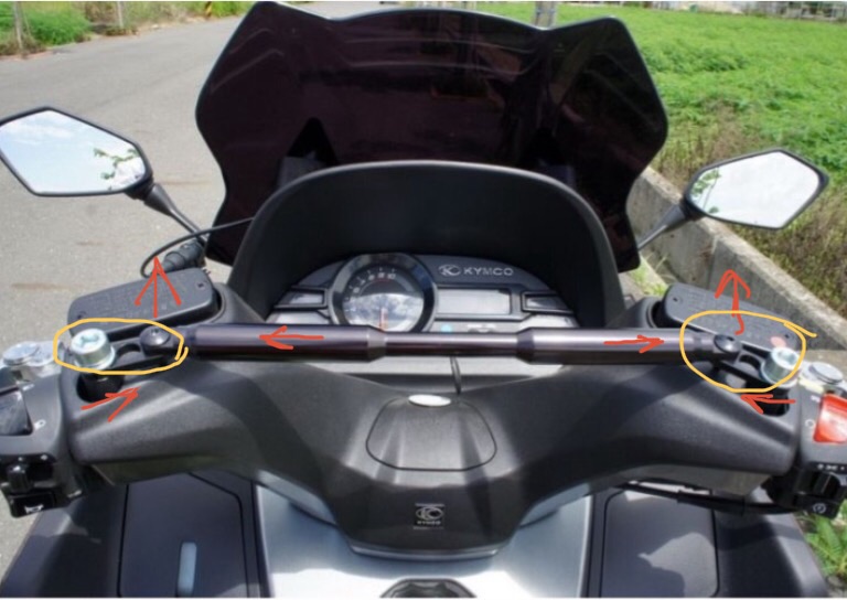

Anpalanlu Publicado 10 de Marzo del 2015 Compartir Publicado 10 de Marzo del 2015 loko5695 dijo: graciaasssss.[attachment=28472]_3_2014-07-09.jpeg[/attachment] habeis visto esto ? Esa barra no sirve solo para acoplar todos los extras que le ponen los "japos" (posavasos, gps, móvil y todo lo que se les ocurre). Su función es aumentar la rigidez del manillar. Del manillar, no de la dirección ni de la suspensión. Al ser en forma de "U" en las frenadas fuertes que apoyas todo el peso en él, aunque no se note el manillar se abre un poco. Lo contrario sucede en las aceleraciones (aunque en nuestras motos eso no se considera siquiera). También en los pasos de badenes y baches, o si tienes la desgracia de que se caiga la moto al suelo. Fijáos que las motos de motocross y enduro, a pesar de que la curva es menos pronunciada la llevan todas. Yo la llevo y aunque estéticamente no me dice nada, si que me gusta la sensación de mayor control en los puños. Aunque como ya os he dicho en la suspensión y la dirección ni se nota. Enlace al comentario Compartir en otros sitios web More sharing options...
Jasonargo Publicado 10 de Marzo del 2015 Compartir Publicado 10 de Marzo del 2015 Ostia gracias por la explicacion compaňero siendo asi valorare ponerla tmbn v,ss Enlace al comentario Compartir en otros sitios web More sharing options...
ernestin1612 Publicado 10 de Marzo del 2015 Compartir Publicado 10 de Marzo del 2015 Alguien sabe donde se cosigue esas barras? ?? Enlace al comentario Compartir en otros sitios web More sharing options...
urdu Publicado 11 de Marzo del 2015 Compartir Publicado 11 de Marzo del 2015 ernestin1612 dijo: Alguien sabe donde se cosigue esas barras? ?? aquí tienes un enlace para comprarlas, las tienes en varios colores. http://www.dx.com/es/p/motorcycle-diy-aluminum-alloy-handle-cross-bar-blue-170564#.VP-hj_mG98E Saludos!!! Enlace al comentario Compartir en otros sitios web More sharing options...
Eimtivi Publicado 11 de Marzo del 2015 Compartir Publicado 11 de Marzo del 2015 Gracias por el comentario, una pregunta ¿no molestan un poco para ver el cuadro, o es una impresión mia por la foto? Saludos. Enlace al comentario Compartir en otros sitios web More sharing options...
Anpalanlu Publicado 12 de Marzo del 2015 Compartir Publicado 12 de Marzo del 2015 No, debe ser porque la foto está hecha de pié al lado de la moto. Sentado en el sillín se queda muy retrasado con respecto al cuadro. Yo mido 1'80 y por mucho que me eche hacia atrás no me impide la visión completa. Puedes hacer la prueba de una forma muy sencilla (yo lo hice antes de instalarla): Coloca un tubo, o una cuerda entre la base de los espejos y así sabrás exactamente donde queda situada. Otra cosa es que le instales cosas como los orientales. Todo lo que vaya en el centro y por arriba de la barra tapa la instrumentación. claro_que_si claro_que_si claro_que_si Enlace al comentario Compartir en otros sitios web More sharing options...

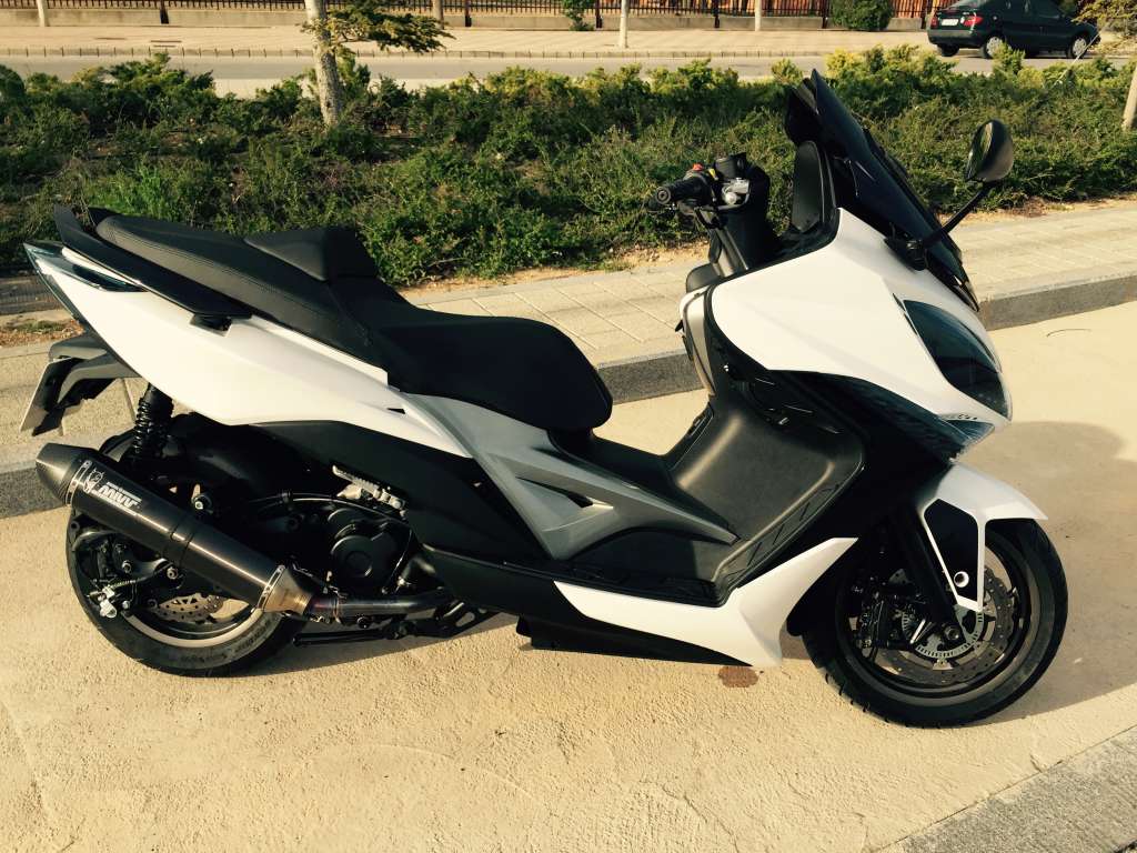

caballata Publicado 10 de Abril del 2015 Compartir Publicado 10 de Abril del 2015 Bueno aquí os dejo los espejos que me he comprado como creo que aun no han subido fotos de este modelo aquí lo dejo a ver que os parece Enlace al comentario Compartir en otros sitios web More sharing options...
CUCUIBIZA Publicado 10 de Abril del 2015 Compartir Publicado 10 de Abril del 2015 caballata dijo: Bueno aquí os dejo los espejos que me he comprado como creo que aun no han subido fotos de este modelo aquí lo dejo a ver que os parece[attachment]image.jpg[/attachment] [attachment:2]image.jpg[/attachment] [attachment:3]image.jpg[/attachment] muy chulas.. Jaja.. Es broma. No se ven compi.. Un saludo Enlace al comentario Compartir en otros sitios web More sharing options...
CUCUIBIZA Publicado 10 de Abril del 2015 Compartir Publicado 10 de Abril del 2015 Ahora si. Muy guapos y buen trabajo. Y la vision que tal, y segun la foto no parece que salga mucho de la moto. Una foto desde delante de la moto estaría genial.. saludos :okey Enlace al comentario Compartir en otros sitios web More sharing options...
Danieltor Publicado 10 de Abril del 2015 Compartir Publicado 10 de Abril del 2015 Caballata precio y sitio de compra si eres tan amable. Y foto de frente que no se aprecia el cambio. Gracias de antemano, un saludo compañero! Enlace al comentario Compartir en otros sitios web More sharing options...
caballata Publicado 10 de Abril del 2015 Compartir Publicado 10 de Abril del 2015 El precio me han salido por 112 euros los he comprado por ebay taiwan Antes de comprar hablar con el vendedor por que hace descuento , cuando llegue a casa mando mas fotos que ahora me da fallo, y la visión para es mas cómoda se ve un pelin menos pero la estética y quitarlos del manillar lo compensa todo Enlace al comentario Compartir en otros sitios web More sharing options...
