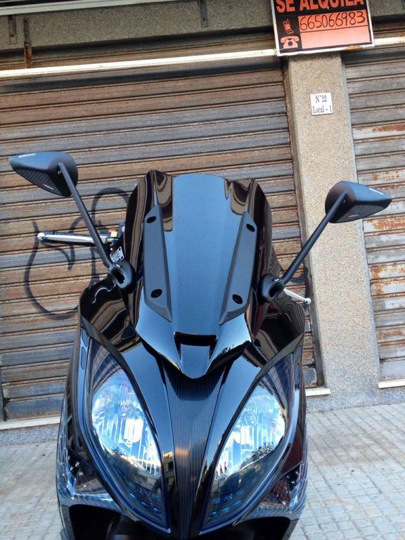

mpracing Publicado 23 de Junio del 2014 Autor Compartir Publicado 23 de Junio del 2014 Ya he leido que la cúpula es la de la 500, en tal caso el acople es el mismo??? Si se atornilla con los mismos tornillos que trae de serie, lo único que hay que cambiar son las tapetas de plástico que tapan los agujeros que también son de la 500 y son bastante económicos unos 5€ las dos ya que las tapetas de la 400 no encajan bien debido a los pliegues de la cúpula original. Mírate este link http://www.forokymco.es/index.php/foro/266-xciting-400/296557-compatibilidad-cupula-xciting-r-500-abs-con-xciting-400i Enlace al comentario Compartir en otros sitios web More sharing options...

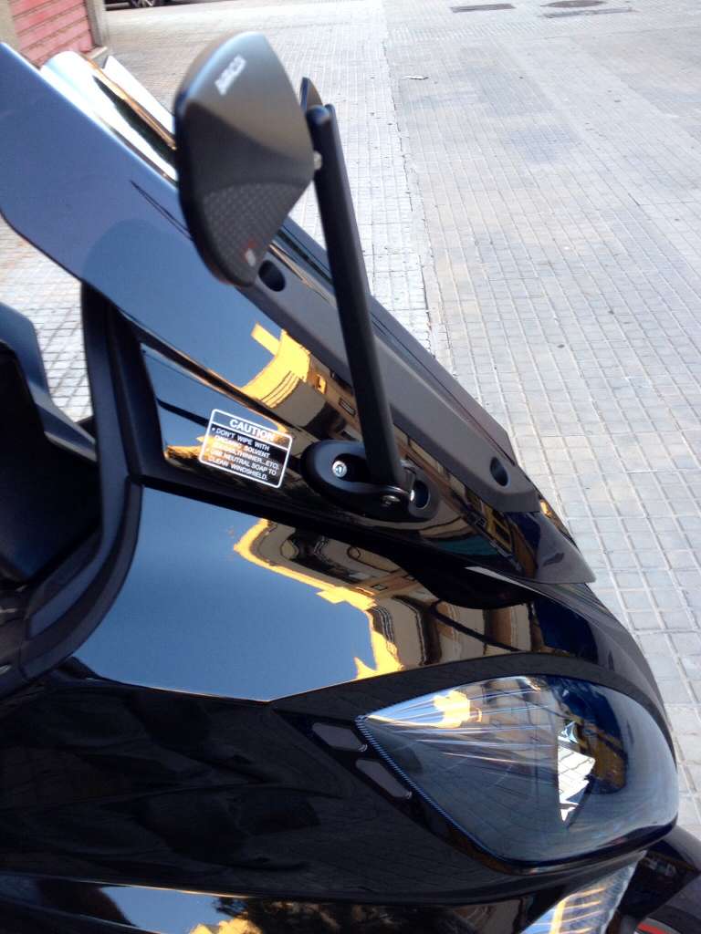

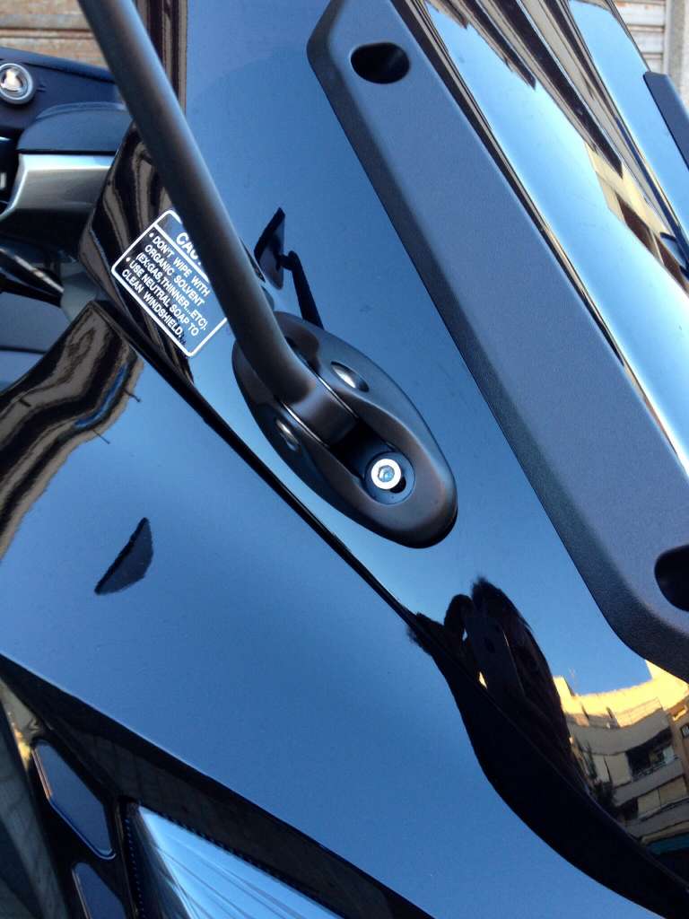

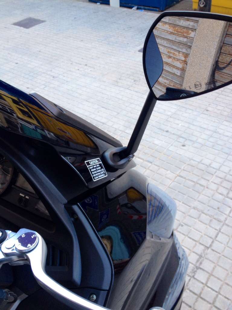

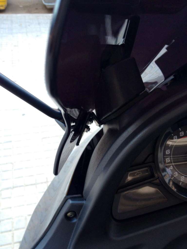

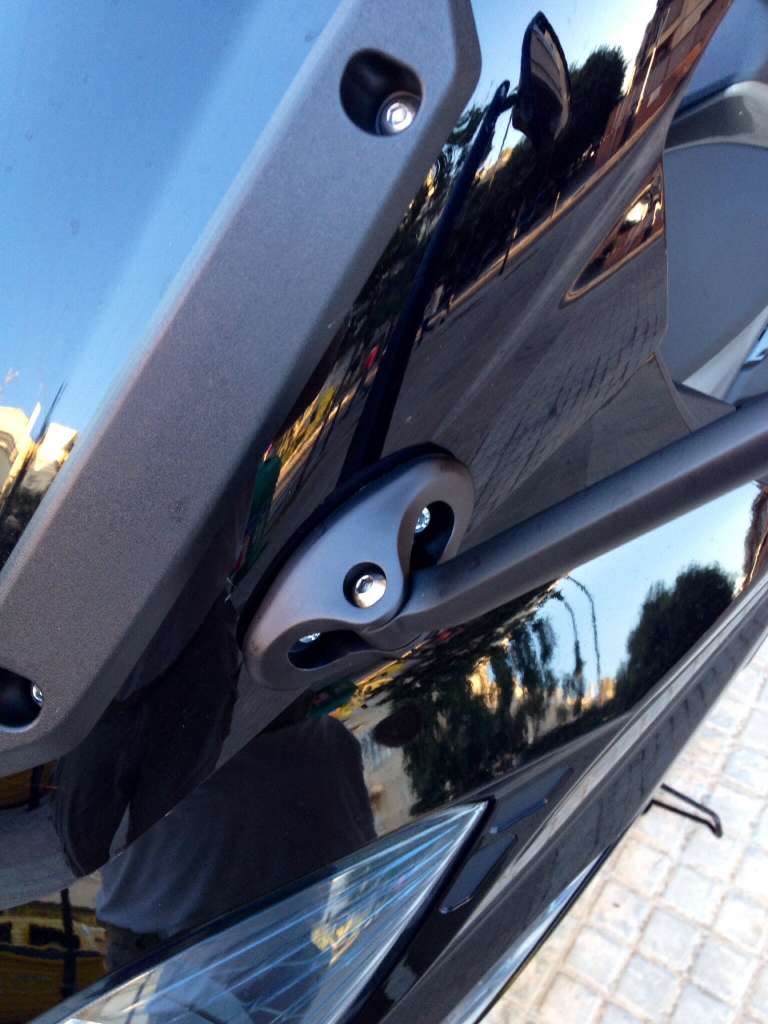

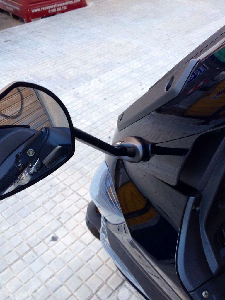

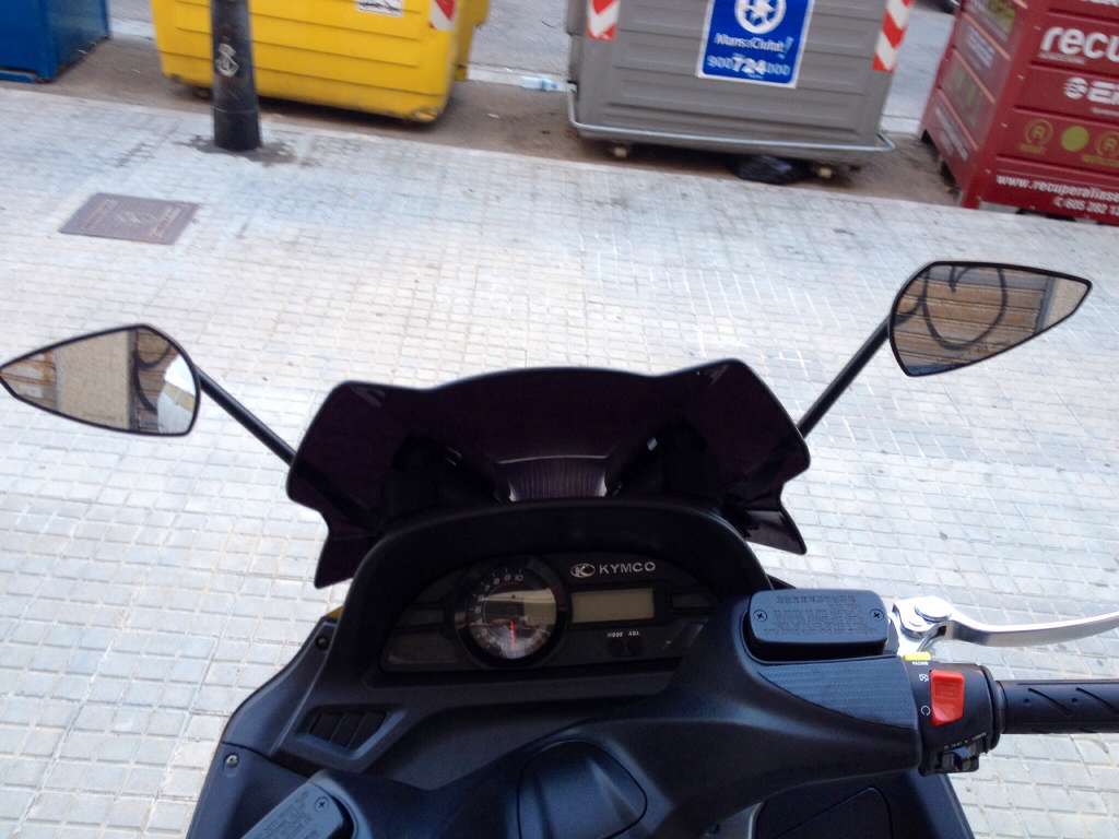

juanvicentesevilla Publicado 29 de Junio del 2014 Compartir Publicado 29 de Junio del 2014 Sí te refieres a las que yo me hice vibran cuando la moto está al relenti pero es una vibración mínima, a parte de ir sujetas por el mismo sitio que las que venden yo las atornille lateralmente al soporte de plástico que sujeta la cúpula. Por lógica las que venden tienen que vibrar bastante ya que estas son más largas para salir fuera de la cúpula lo cual añadiendo los espejos en uno de los estremos y sujeta por el otro lado tiene que hacer digamos efecto trampolín haciendo vibrar los espejos arriba y abajo [attachment=26686]image_2014-04-24.jpg[/attachment] Y estos son los que me fabrique saliendo desde la misma cúpula y los soportes más cortos. Enviado desde mi iPhone usando Tapatalk Hola! Gracias por compartir, estoy seguro que es mucho pedir, pero podrías hacer o conseguir te te hicieran las 3 vistas de dibujo (frontal, lateral cenital) con medidas exactas para poder llevar a un profesional y que me lo hiciera. Las formas se ven muy bien en tus fotografías, pero las medidas, distancias al agujero, ángulo de curva (esto es menos importante porque se puede modificar fácilmente). Otra opción quizás más fácil e interesante para todos, nos vendes adaptadores hechos por ti?? Lo complicado suele hacer el primero, de fabricación debe ser barato, y sí le pones buen precio, seguro que somos muchos los que te pedimos. Gracias!!! Enviado desde mi iPhone con Tapatalk Enlace al comentario Compartir en otros sitios web More sharing options...

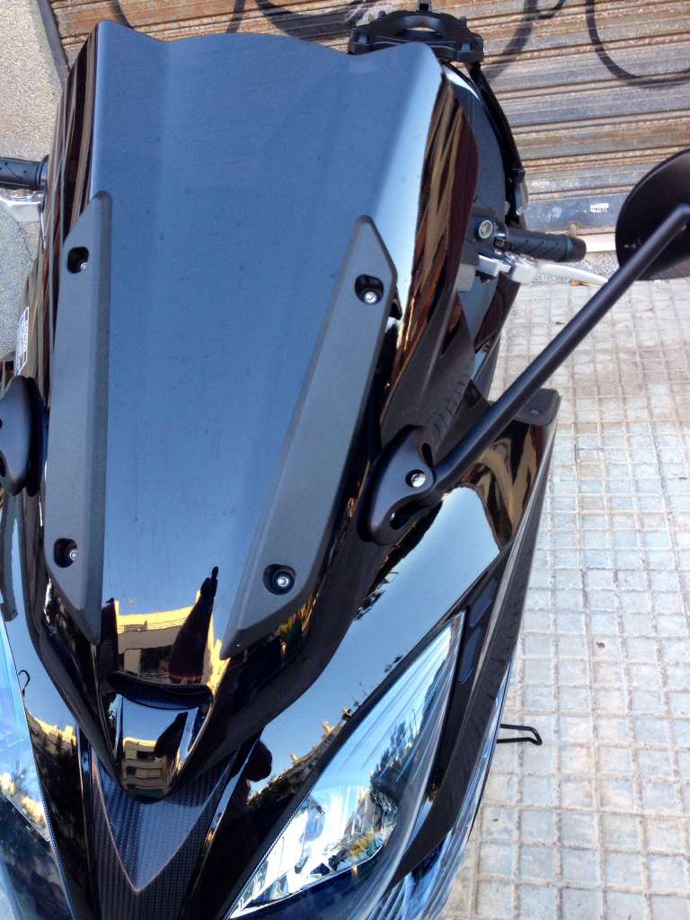

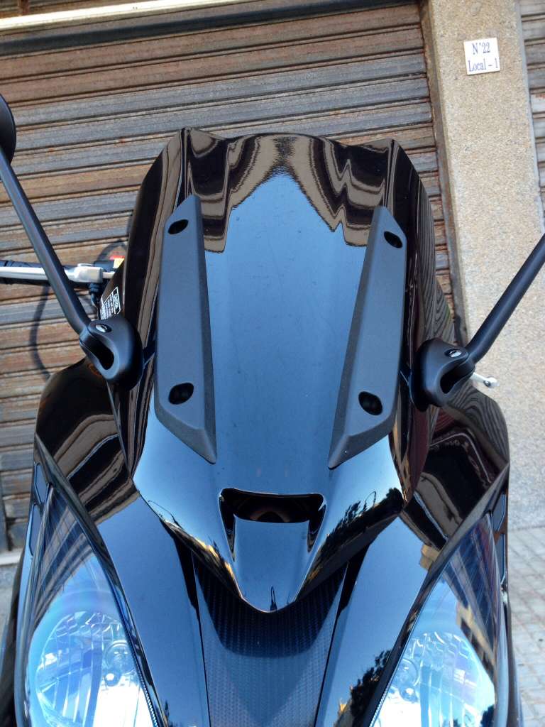

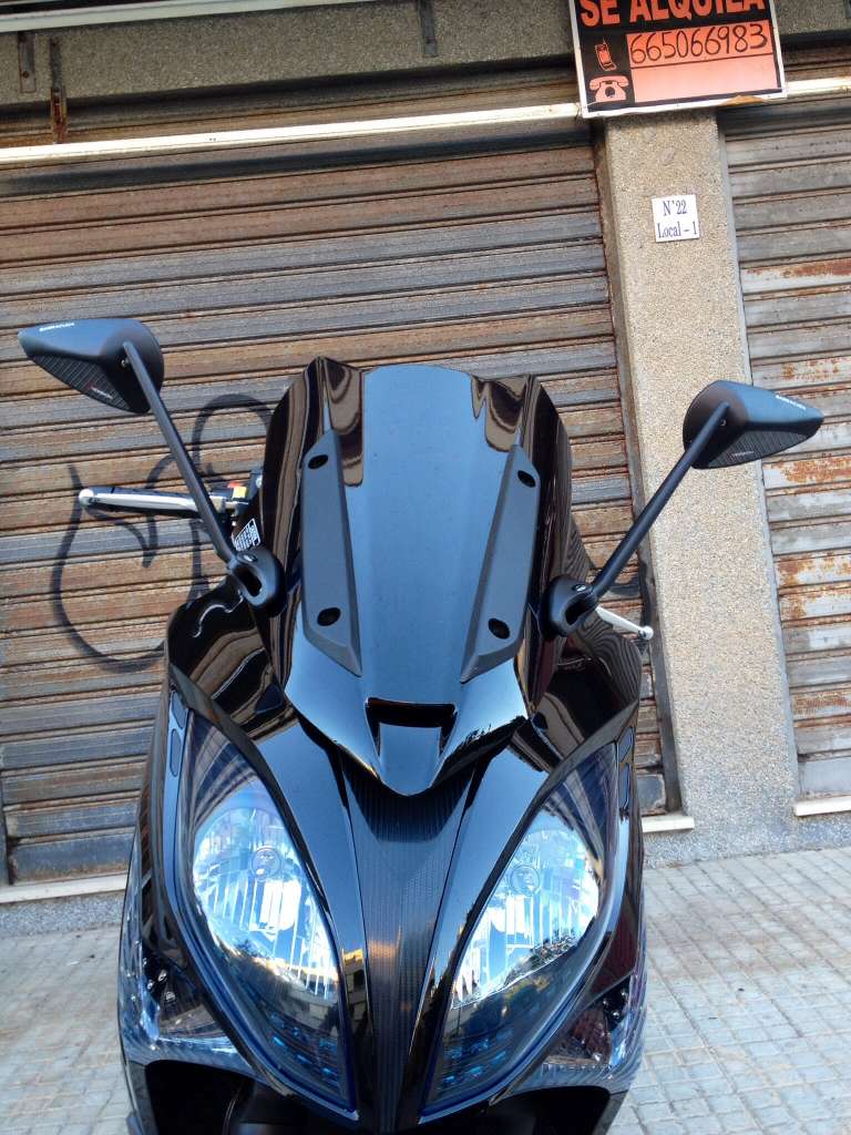

mpracing Publicado 30 de Junio del 2014 Autor Compartir Publicado 30 de Junio del 2014 Un fin de semana de estos que tenga tiempo desmontare la cúpula y los soportes tomare las medidas y subiré unas fotos ya que las medidas las tomaba a la vez que las fabricaba y probaba. Referente a fabricarlas yo y luego venderlas creo que no por que lo que es materia prima es barata lo que se pierden son horas para fabricarlas ya que son artesanas 100% lo que se traduce en un coste importante. Enviado desde mi iPhone con Tapatalk Enlace al comentario Compartir en otros sitios web More sharing options...
mpracing Publicado 30 de Junio del 2014 Autor Compartir Publicado 30 de Junio del 2014 Subo unas cuantas fotos desde distintos ángulos ya que hay gente solicitándolas Enlace al comentario Compartir en otros sitios web More sharing options...

loko5695 Publicado 30 de Junio del 2014 Compartir Publicado 30 de Junio del 2014 yo lo digo en serio. 2 soportes pa algeciras x lo k veo hay que taladrar la cupula original no? Enlace al comentario Compartir en otros sitios web More sharing options...
mpracing Publicado 30 de Junio del 2014 Autor Compartir Publicado 30 de Junio del 2014 Pues sí y a la hora de hacerlo hay que estar bien seguro por que sino la puedes liar parda Enlace al comentario Compartir en otros sitios web More sharing options...
