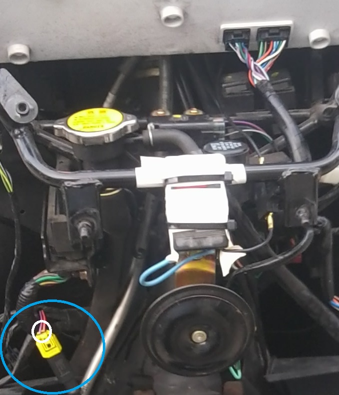

bautis Publicado 7 de Abril del 2014 Compartir Publicado 7 de Abril del 2014 El problema lo tienes ahí. Tienes que desmontar el frontal para verlo. En el círculo azul, el conector y en el blanco la localización del problema Enlace al comentario Compartir en otros sitios web More sharing options...

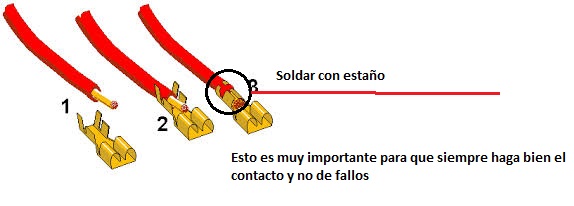

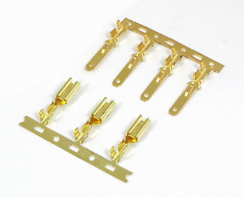

bautis Publicado 8 de Abril del 2014 Compartir Publicado 8 de Abril del 2014 Yo lo quite todo, alargué los cables y los empalmé con unos conectores faston de los estrechos, soldando también con un poco de estaño todas las conexiones Y al final lo rematé todo con cinta termo retáctil. El conector está ahí por normativa, pero la verdad es que no hace nada Enlace al comentario Compartir en otros sitios web More sharing options...

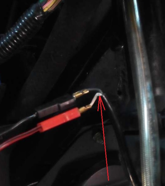

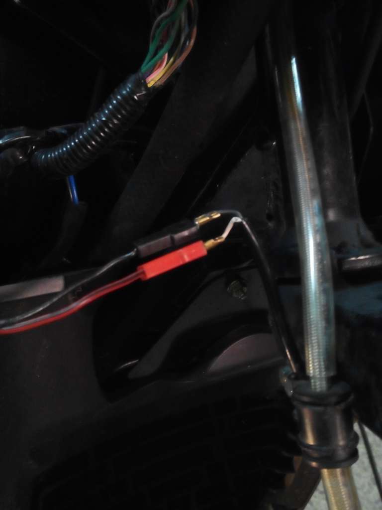

LAMARRU Publicado 13 de Abril del 2014 Autor Compartir Publicado 13 de Abril del 2014 E puesto el blanco que sube de la rueda con el rojo y el negro con el lila , y los conectores los e soldado. Enlace al comentario Compartir en otros sitios web More sharing options...
LAMARRU Publicado 13 de Abril del 2014 Autor Compartir Publicado 13 de Abril del 2014 Enlace al comentario Compartir en otros sitios web More sharing options...
bautis Publicado 13 de Abril del 2014 Compartir Publicado 13 de Abril del 2014 Pues hace tiempo que lo hice y no recuerdo su posición, además lo tengo todo con termoretractil y no lo puedo mirar, pero de todas maneras el cable blanco no lo veo muy bien, parece partido. comprueba con un polímetro si tiene continuidad Enlace al comentario Compartir en otros sitios web More sharing options...
