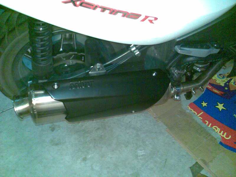

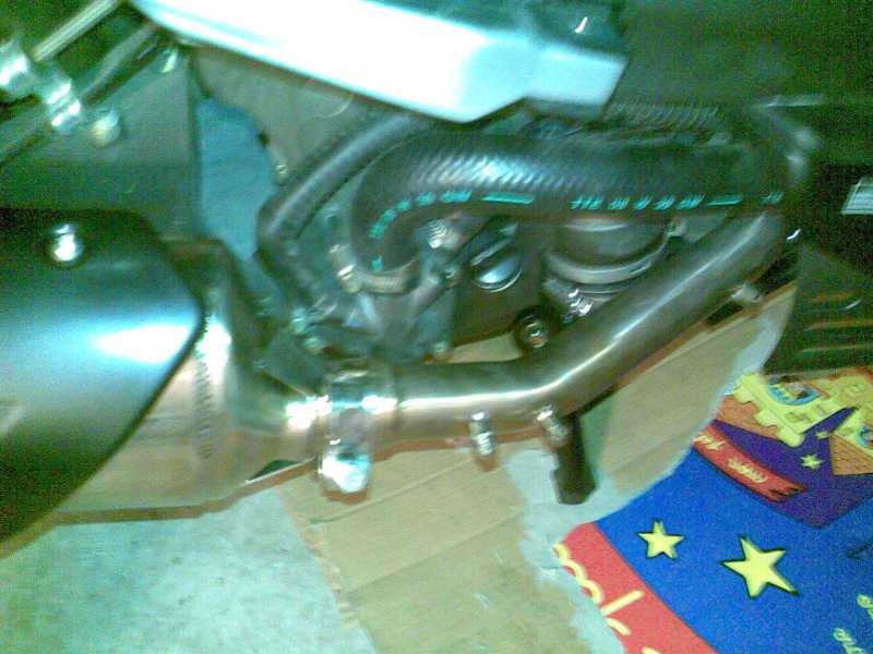

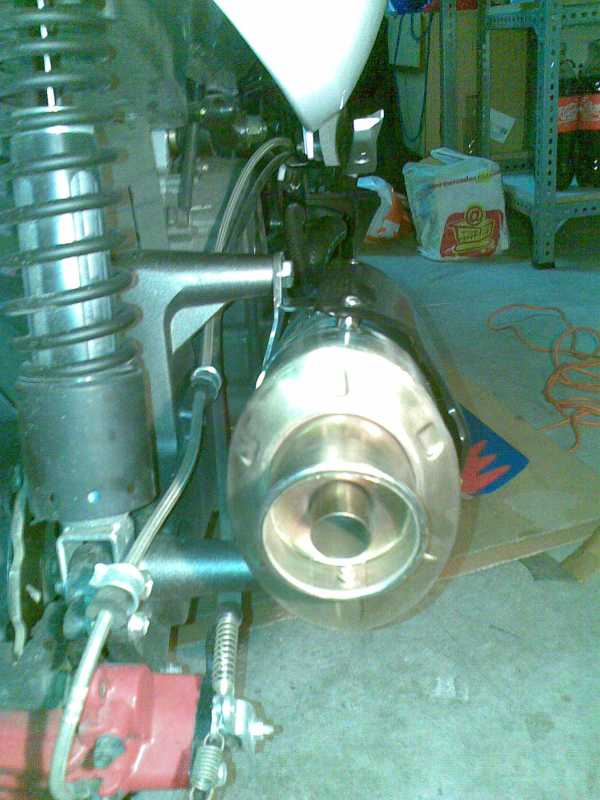

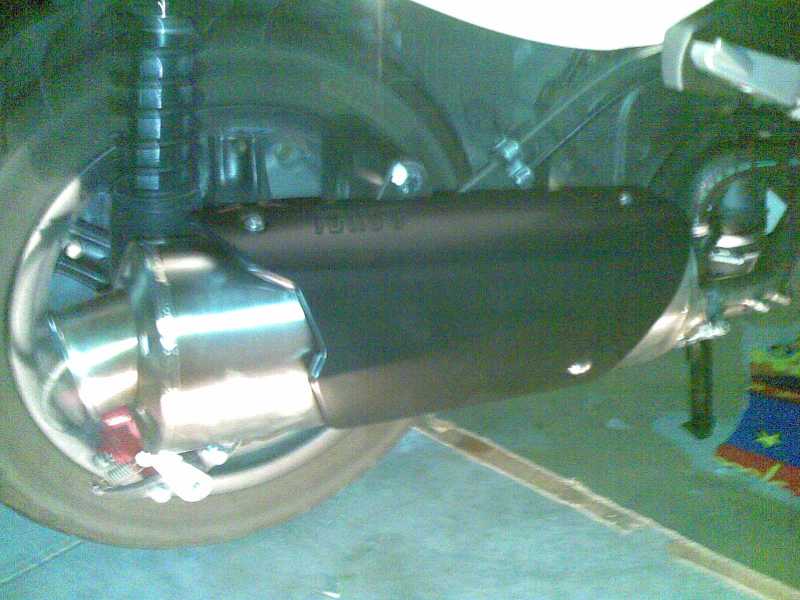

Invitado YORUBA Publicado 14 de Octubre del 2011 Compartir Publicado 14 de Octubre del 2011 Ya Tengo Nuevo Escape MIVV CITY RUN acabo de ponerle este escape + colector esta tarde, veremos si me dura mas que el de casa jejeje y de precio no lo he visto mal 205€ este es el modelo no catalizado.tambien trae el DB KILLER para que beerreeee. me falta ponerle el protector del colector. os pongo unas fotos (son con el movil) ya puesto Enlace al comentario Compartir en otros sitios web More sharing options...
benaxciting Publicado 15 de Octubre del 2011 Compartir Publicado 15 de Octubre del 2011 miguelnet escribio. Le queda muy bien y no te ha salico caro, pero sin catalizador pasara la ITV ?:okey +1 eso pasara la ITV? Enlace al comentario Compartir en otros sitios web More sharing options...
Invitado YORUBA Publicado 20 de Octubre del 2011 Compartir Publicado 20 de Octubre del 2011 pues eso, es lo que yo creo, que no pasara la ITV por no tener catalizador, el caso que si esta homologado trae los papeles de homologacion, pero al no tener la homologacion de la NORMA €URO 3 que es la que tiene la xciting 500r, no creo que la pase. de todas maneras me he pillado el escape original de 2ª mano para cuando tenga que pasar la ITV( me kedan 2 años todavia)cambiarselo. SALU2 Enlace al comentario Compartir en otros sitios web More sharing options...
