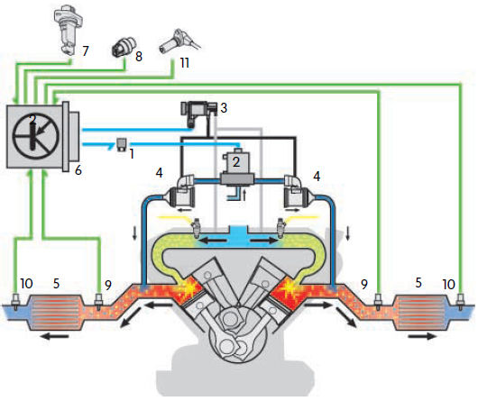

bautis Publicado 18 de Abril del 2014 Compartir Publicado 18 de Abril del 2014 Mas información. No es exactamente como comentaba, pero vamos, yo no lo tocaría. La moto está perfectamente preparada para este sistema, de no ser así ya se habrían producido muuuuuchas averías. Sistema de aire secundario Señales de entrada -Señal de las sondas lambda -Temperatura del líquido refrigerante -Señal de carga del motor procedente del medidor de la masa de aire -Régimen del motor 1- Relé de bomba de aire secundario 2- Bomba de aire secundario 3- Válvula de inyección de aire secundario 3- Válvula combinada 4- Catalizador 5- Unidad de control del motor 6- Medidor de la masa de aire 7- Sensor de temperatura a la salida del motor 8- Sonda lambda precatalizador 9- Sonda lambda postcatalizador 10-Sensor de régimen El sistema de aire secundario reduce las emisiones contaminantes en los gases de escape después del arranque en frío. Durante la fase de marcha de calentamiento se produce un mayor porcentaje de hidrocarburos inquemados en los gases de escape. Este contenido no es procesable en el catalizador, porque no ha alcanzado todavía su temperatura de servicio y debe estar dada una mezcla correspondiente a lambda 1. Inyectando aire detrás de las válvulas de escape se produce un enriquecimiento de oxígeno en los gases. Debido a ello tiene lugar una fase de recombustión. El calor producido por ese motivo hace que el catalizador alcance más rápidamente su temperatura de servicio. Las señales de entrada ingresan en la unidad de control del motor, la cual, haciendo intervenir el relé para la bomba de aire secundario, excita paralelamente la bomba y la válvula de aire secundario. A través de la válvula de inyección de aire secundario se accionan por vacío las válvulas combinadas. La bomba de aire secundario impele así brevemente aire hacia el caudal de los gases a la salida de las válvulas de escape. El sistema de aire secundario se desactiva a partir de la fase de carga parcial. En este caso, el gráfico pertenece a una moto bicilíndrica, pero el funcionamiento es el mismo Enlace al comentario Compartir en otros sitios web More sharing options...
