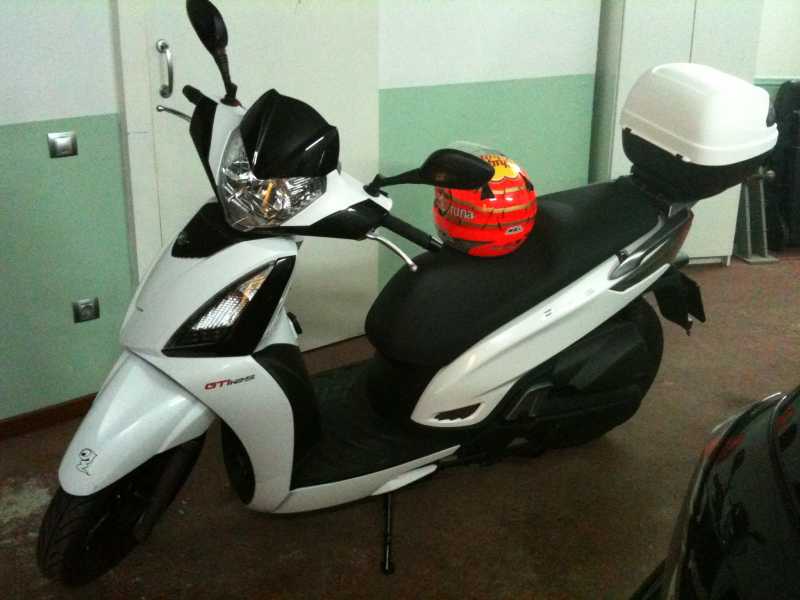

Bueno por fin tengo baul en la moto (por cortesia de mi novia :mrgreen:)
Un shad de 37 litros con carcasa blanca mu bonito si señor.
El caso es que no he sido capaz de ponerle mas de 2 tornillos, y aun asi no me coincidian, se los he tenindo que poner dando de si uno de los agujeros del baul porque si no no coincidian. Creeis que con 2 tornillos va seguro?

Si amiguetes efectivamente asi esno coinciden los dichosos agujeros...
Kumulu esa placa no te la rregalarian imagino verdad? Mi baul tampoco la traia y no hay manera de hacer que coincidan. A mi me daba pena agujerear la moto :cry: (lo sienti soy un blando), asi que cedi uno de los agujeros que tiene la sujecion y asi si me coincidio, pero claro solo llevo 2. Tendre que ir a la tienda a que me agujereen a motilo :(

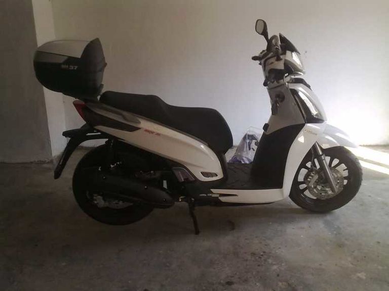

Bueno al final le he puesto yo los dos tornillos que le faltaban. Me lo hacian en la tienda pero cuando hace uno las cosas las hace con mas cuidado...
Como me daba pena taladrar la moto he taladrado la base del baul.
Subo las fotos de como ha quedado pr si alguien quiere hacerlo y no sabe como, ojo que yo de manitas no tengo mucho, pero lo he echo como he podido.
Como veis he tenido que dar de si uno de los agujeros y eso no me mola mucho pero no habia otra, quizas mas adelante le ponga un tornillo de cabeza mas larga para prevenir.
La base ha quedado muy estable, aunque el baul se menea un poco sobre la base, eso os pasa a vosotros?
Que os parece el resultado?
Gracias a vosotros estoy empezando a senrtime un poco manitas... :lol:
Quizas no le instale el baul de manera perfecta, pero el echo de ponerselo yo mismo resulto bastante gratificante, y mas aun el echo de no tener que agujerear la moto... :no no
La verdad esque ayer lo puse a prueba, unos 100km andando con un garrafon de 5 litros dentro, oye y aun esta intacto oiga!
