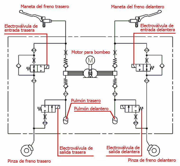

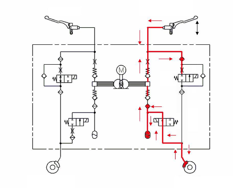

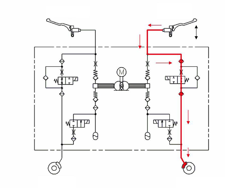

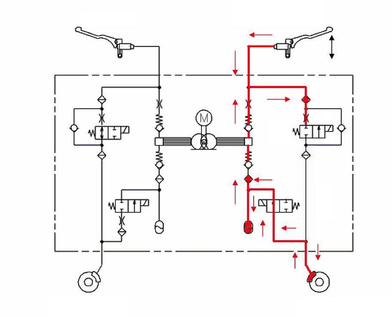

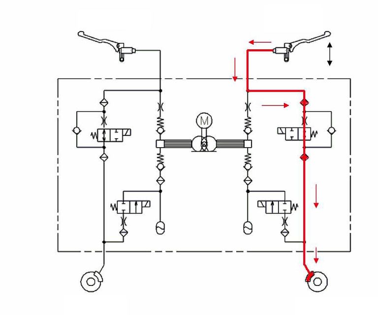

bautis Publicado 24 de Marzo del 2014 Compartir Publicado 24 de Marzo del 2014 Freno delantero, ABS desactivado Freno delantero, ABS activado Con el freno trasero, el esquema se repite Enlace al comentario Compartir en otros sitios web More sharing options...
