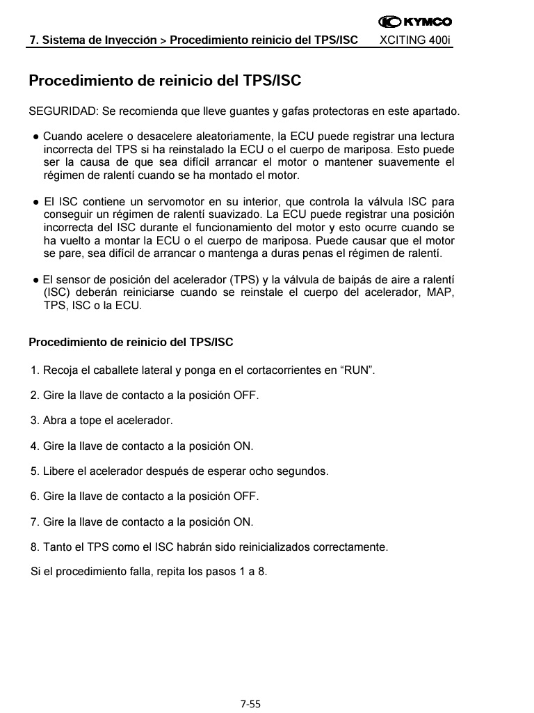

mpracing Publicado 1 de Febrero del 2015 Autor Compartir Publicado 1 de Febrero del 2015 Hoy indagando bastante tanto por la red como con los libros de mecánica de mi hermano y después de probar en mi Xciting cuando se cambia escape, filtro de aire o cualquier componente que influya en el sistema de admisión o de escape se debe de hacer un reset de los sensores TPS/ISC Ya que la centralita ECU puede tener lecturas erróneas. Os aconsejo a todos los que cambiasteis el escape hacérselo notareis diferencia.. Un saludo Todo el proceso se debe de hacer sin poner el motor en marcha. Enlace al comentario Compartir en otros sitios web More sharing options...

azulillo Publicado 21 de Febrero del 2015 Compartir Publicado 21 de Febrero del 2015 Hoy indagando bastante tanto por la red como con los libros de mecánica de mi hermano y después de probar en mi Xciting cuando se cambia escape, filtro de aire o cualquier componente que influya en el sistema de admisión o de escape se debe de hacer un reset de los sensores TPS/ISC Ya que la centralita ECU puede tener lecturas erróneas. Os aconsejo a todos los que cambiasteis el escape hacérselo notareis diferencia.. Un saludo [attachment=31407]image_2015-02-01-6.jpg[/attachment] Todo el proceso se debe de hacer sin poner el motor en marcha. Mpracing tras hacer esto no hay problema alguno, y totalmente recomendable no? Enlace al comentario Compartir en otros sitios web More sharing options...
mpracing Publicado 21 de Febrero del 2015 Autor Compartir Publicado 21 de Febrero del 2015 Al contrario siempre que se cambie escape, filtro aire por uno de mas caudal o se ajusten válvulas es obligado para que la centralita no tenga lecturas erróneas Enlace al comentario Compartir en otros sitios web More sharing options...
azulillo Publicado 21 de Febrero del 2015 Compartir Publicado 21 de Febrero del 2015 Vale pues mañana que bajo a la costa de motril que mínimo si lo hago todo autovia serán 200km asique lo haré antes para ver si noto diferencia. Enlace al comentario Compartir en otros sitios web More sharing options...
manmass Publicado 22 de Febrero del 2015 Compartir Publicado 22 de Febrero del 2015 Al contrario siempre que se cambie escape, filtro aire por uno de mas caudal o se ajusten válvulas es obligado para que la centralita no tenga lecturas erróneas No me queda claro mpricing...entonces cuando cambias el tubo, necesitas cambiar también el filtro y/o ajustar válvulas? Enlace al comentario Compartir en otros sitios web More sharing options...
azulillo Publicado 22 de Febrero del 2015 Compartir Publicado 22 de Febrero del 2015 No, cuando se hace una de esas tres cosas Enlace al comentario Compartir en otros sitios web More sharing options...
mpracing Publicado 22 de Febrero del 2015 Autor Compartir Publicado 22 de Febrero del 2015 Al contrario siempre que se cambie escape, filtro aire por uno de mas caudal o se ajusten válvulas es obligado para que la centralita no tenga lecturas erróneas No me queda claro mpricing...entonces cuando cambias el tubo, necesitas cambiar también el filtro y/o ajustar válvulas? Cuando cambias tubo no es necesario cambiar filtro de mayor caudal (Recomendable) ni hacer un reglaje de válvulas. Digo que si cambias cualquiera de estos componentes a parte de lo indicado en el manual se recomienda hacerle el reset. Enlace al comentario Compartir en otros sitios web More sharing options...
mpracing Publicado 23 de Febrero del 2015 Autor Compartir Publicado 23 de Febrero del 2015 No, cuando se hace una de esas tres cosas +1 :okey Enlace al comentario Compartir en otros sitios web More sharing options...
JMR Publicado 23 de Febrero del 2015 Compartir Publicado 23 de Febrero del 2015 Incluso para cambios de clima creo que le vendria bien. Yo lo hice, pero no e notado nada... OOoOOOoOo que pena... jajajaja. Gracias compis! Cambiaria el filtro pero esque no lo voy a amortizar. es muy dificil hacerlo artesanal mpracing? (no soy muy manitas) Salu2 Enlace al comentario Compartir en otros sitios web More sharing options...
