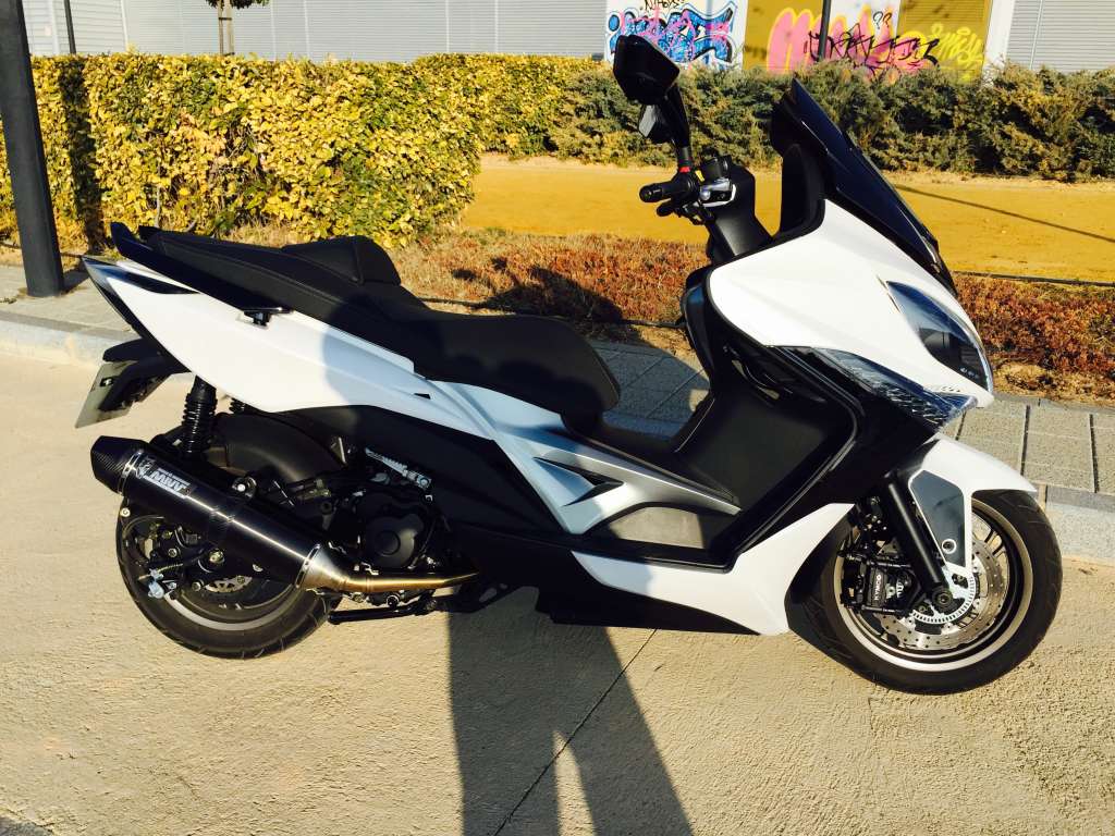

caballata Publicado 8 de Enero del 2015 Compartir Publicado 8 de Enero del 2015 Aquí os dejo una foto Enlace al comentario Compartir en otros sitios web More sharing options...

josepmalaga Publicado 9 de Enero del 2015 Compartir Publicado 9 de Enero del 2015 Caballata, una pregunta, veo que tienes cortado el guardabarros,cuando llueve ¿protege bien ? Podrías poner alguna foto más de como queda cortado? Gracias. Enlace al comentario Compartir en otros sitios web More sharing options...
caballata Publicado 9 de Enero del 2015 Compartir Publicado 9 de Enero del 2015 No esta cortado , es un extra que lleva el guarda Barros lleva dos tornillos lo quitas y ya y la matricula le puse una de las nueva y ya de paso la subí mas Enlace al comentario Compartir en otros sitios web More sharing options...

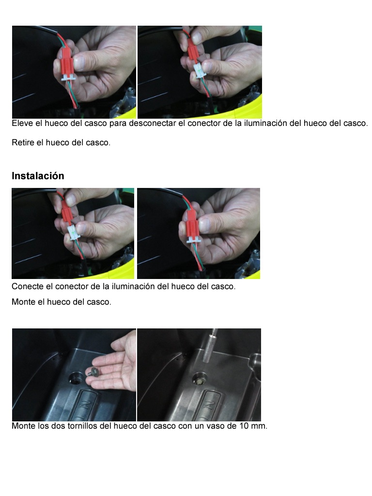

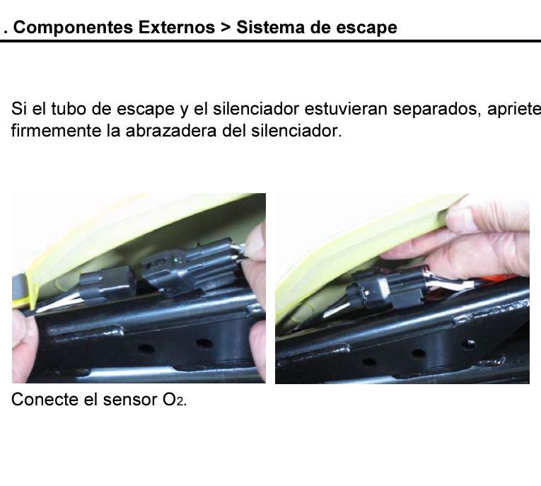

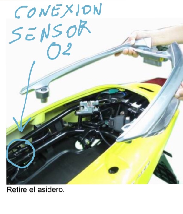

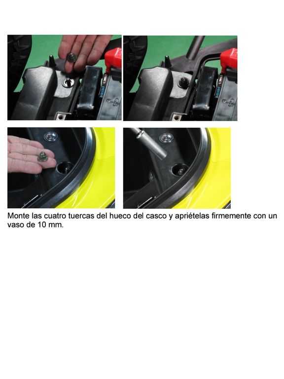

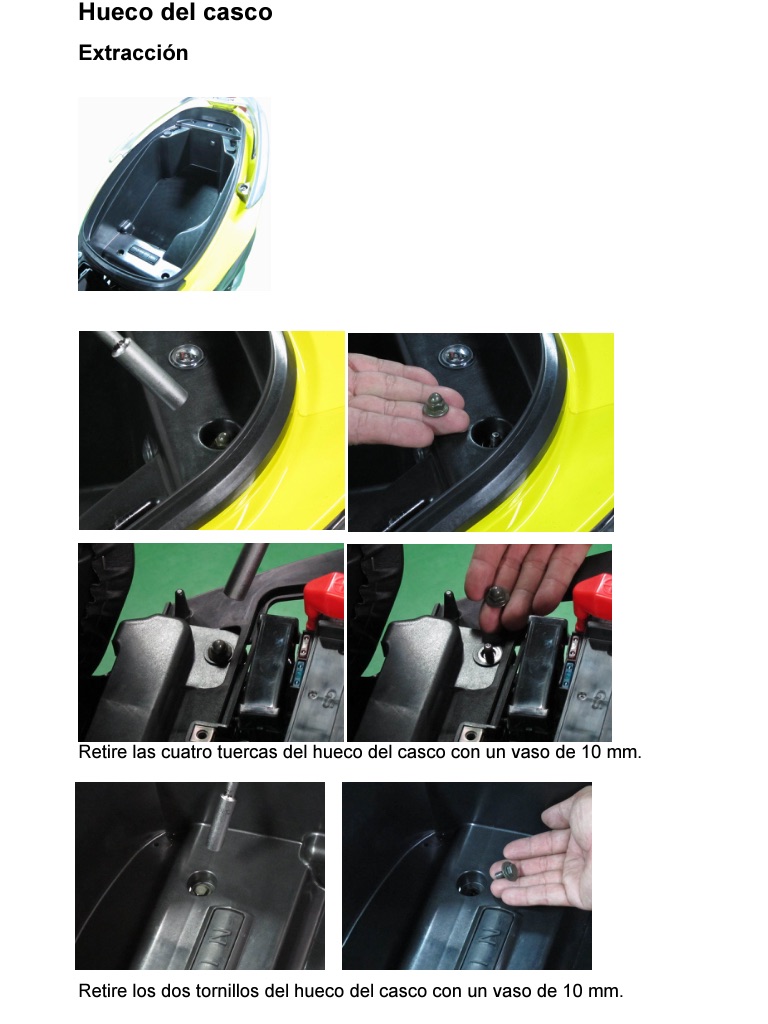

mpracing Publicado 14 de Enero del 2015 Autor Compartir Publicado 14 de Enero del 2015 Bueno pues lo primero que hay que hacer es desmontar el hueco del alojamiento del casco Una vez desmontado localizamos el conector situado en el lado izquierdo entre el chasis y la tapa lateral de plástico El asidero no hace falta desmontarlo Desconectado el cable lo vamos liberando con cuidado y una vez liberado ya podemos sacar el colector de escape y desenroscar la sonda sin miedo de romper los cables. Esta es la manera correcta de hacerlo es un poco mas enrredoso pero no corres el riesgo de tener un fracaso y tener que añadir un montón de € al ya caro escape nuevo..... Ahora bien!! Cada cual con su Xciting lo hará como crea y le de la gana que para eso es suya. Es un consejo de alguien que solo pretende ayudar... Enlace al comentario Compartir en otros sitios web More sharing options...
