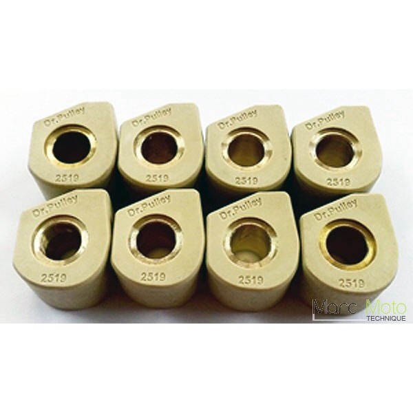

mpracing Publicado 4 de Agosto del 2014 Autor Compartir Publicado 4 de Agosto del 2014 Sólo los rodillos de 16gr de Dr.Pulley. Referente al consumo al tener más brío en salida y recuperaciones si te emocionas retorciendo la oreja si sube un Pelín, pero si sólo usas ese extra de nervio cuando realmente lo necesitas ni se nota y con el escape en recuperaciones es donde estira más menos rpm más velocidad. En mi opinión creo haber acertado en la puesta a punto y super contento con lo invertido me a demostrado con sus reacciones que no he tirado los €. No se sí urdu opinara lo mismo, pero me da que si. Enlace al comentario Compartir en otros sitios web More sharing options...

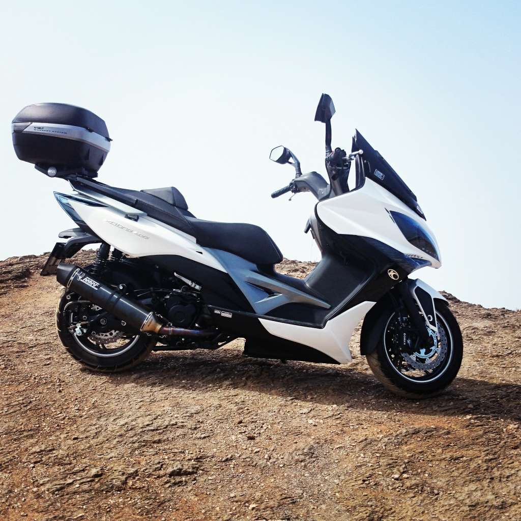

azulillo Publicado 4 de Agosto del 2014 Compartir Publicado 4 de Agosto del 2014 Yo ya lo tengo puesto. Y el escape suena de escándalo me recuerda a la superdink con el escape turbokit sin el db killer. Mañana preguntare por los rodillos creo que me animare ya que en baja necesito un poco sobre todo despues de venir de autovia que se aperra muchisimo a bajas revoluciones Enlace al comentario Compartir en otros sitios web More sharing options...
mpracing Publicado 4 de Agosto del 2014 Autor Compartir Publicado 4 de Agosto del 2014 azulillo dijo: Yo ya lo tengo puesto. Y el escape suena de escándalo me recuerda a la superdink con el escape turbokit sin el db killer Te recuerda a la SD? Pues anda que no hay diferencia :vespa Enlace al comentario Compartir en otros sitios web More sharing options...
azulillo Publicado 4 de Agosto del 2014 Compartir Publicado 4 de Agosto del 2014 la verdad me recuerda a varias como una ktm y un atv de un amigo con el escape cambiado Enlace al comentario Compartir en otros sitios web More sharing options...

azulillo Publicado 4 de Agosto del 2014 Compartir Publicado 4 de Agosto del 2014 Una cosilla sobre los rodillos te aumenta las rpm mucho al iniciar marcha? Enlace al comentario Compartir en otros sitios web More sharing options...
JMR Publicado 5 de Agosto del 2014 Compartir Publicado 5 de Agosto del 2014 azulillo dijo: Una cosilla sobre los rodillos te aumenta las rpm mucho al iniciar marcha? Negativo, eso es cosa del embrage. Es apartir de 20-30km/h cuando pega el tiron acelerando con el puño a tope y solo sube a 6500rpm(una vez adaptados los rodillos) y hasta los 165km/h que se pone en 7000rpm y a velocidad maxima (176km/h) no pasa de 7200rpm. Es una gozada ver la moto a maxima potencia y tan lejos de la zona roja! Lo recomiendo 100%. Decir aun no llevo el escape con lo que puede variar algo. Salu2 Enlace al comentario Compartir en otros sitios web More sharing options...
azulillo Publicado 5 de Agosto del 2014 Compartir Publicado 5 de Agosto del 2014 He preguntado en una tienda y no conoce los dr.pulley dice que me puede poner malossi etc... cambiara la marca en el comportamiento? Y tambien necesito saber las medidas de los rodillos. Tema peso 16 gr es lo mejor para ese pelin de fuerza? Enlace al comentario Compartir en otros sitios web More sharing options...

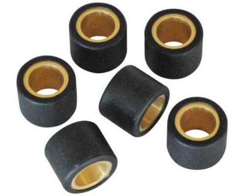

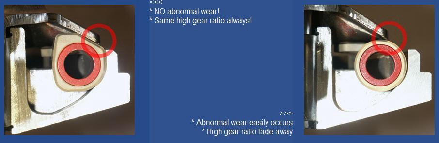

mpracing Publicado 5 de Agosto del 2014 Autor Compartir Publicado 5 de Agosto del 2014 Los resultados con unos rodillos normales no se sí estará equilibrado el tema de menos rpm mayor velocidad, A parte de que son diferentes en su forma que es lo que le hace tener ese poco de plus respecto a uno normal. Rodillos normales o estándar Rodillos Dr.Pulley Diagrama Dr.pulley Si buscas en Youtube Dr.Pulley verás un video donde se ve perfectamente el funcionamiento del variador Enlace al comentario Compartir en otros sitios web More sharing options...
azulillo Publicado 5 de Agosto del 2014 Compartir Publicado 5 de Agosto del 2014 Vale voy a mirar y ver si me lo pueden buscar ellos tu lo has comprado en internet? Sabes la medida del rodillo Enlace al comentario Compartir en otros sitios web More sharing options...
mpracing Publicado 5 de Agosto del 2014 Autor Compartir Publicado 5 de Agosto del 2014 Yo los compre directamente al distribuidor Dr.Pulley Alemania http://www.drpulley.info/shop/advanced_search_result.php?keywords=Xciting%20400 Y la medida de los rodillos originales es de 25x20 y de 17gr Enlace al comentario Compartir en otros sitios web More sharing options...

JMR Publicado 8 de Agosto del 2014 Compartir Publicado 8 de Agosto del 2014 Bueno pues ya llebo instalado el escape mivv stronger. Suena de vicio, comprobadlo vosotros mismos. Salu2 Enlace al comentario Compartir en otros sitios web More sharing options...
