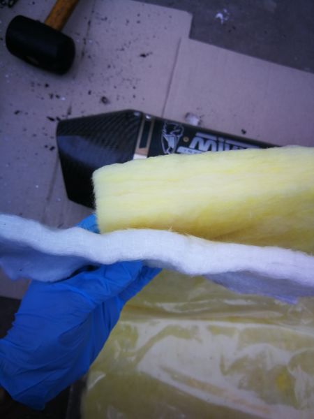

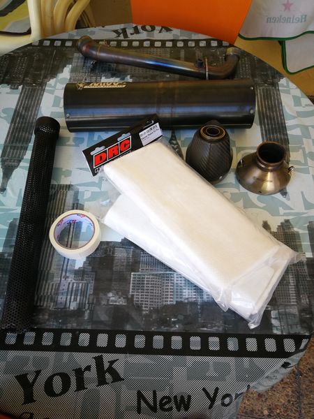

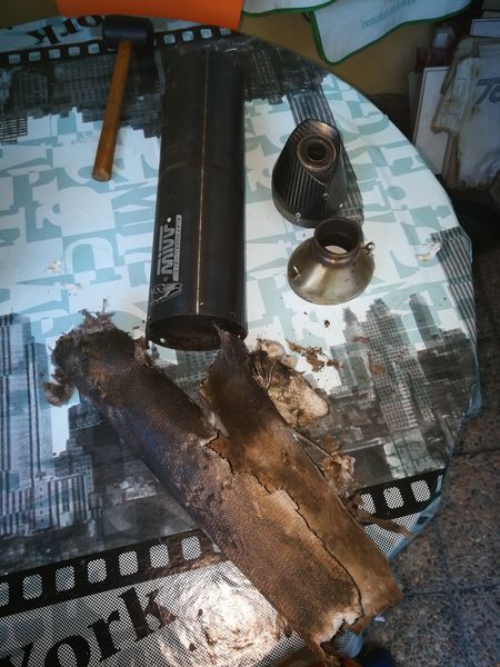

Jotaman Publicado 27 de Abril del 2018 Compartir Publicado 27 de Abril del 2018 Buenas, alguien del foro ha cambiado el mismo las fibras del mivv stronger? Qué remaches hay que quitar para cambiarlas, los remaches de abajo o los de arriba casi en la copa de carbono? Enlace al comentario Compartir en otros sitios web More sharing options...
Jotaman Publicado 28 de Abril del 2018 Compartir Publicado 28 de Abril del 2018 En 27/4/2018 en 16:26 , Jotaman dijo: Buenas, alguien del foro ha cambiado el mismo las fibras del mivv stronger? Qué remaches hay que quitar para cambiarlas, los remaches de abajo o los de arriba casi en la copa de carbono? Al final he abierto por los 2 lados, ahora colocar bien de fibra que prácticamente no tenía nada y a volver a remachar Enlace al comentario Compartir en otros sitios web More sharing options...

K-XCITADO Publicado 9 de Julio del 2019 Compartir Publicado 9 de Julio del 2019 En 28/4/2018 en 19:58 , Jotaman dijo: Al final he abierto por los 2 lados, ahora colocar bien de fibra que prácticamente no tenía nada y a volver a remachar Buenas tardes Jotaman, ¿Podrías decirmer que fibra y que tamaño utilizaste por favor? Muchas gracias de antemano. Saludos!! Enlace al comentario Compartir en otros sitios web More sharing options...

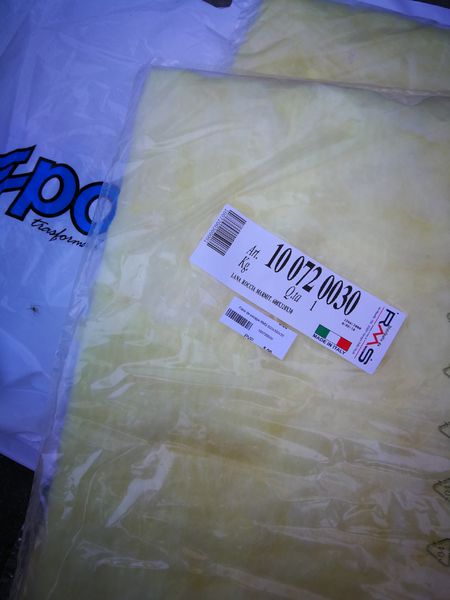

Jotaman Publicado 9 de Julio del 2019 Compartir Publicado 9 de Julio del 2019 Hace 18 minutos , K-XCITADO dijo: Buenas tardes Jotaman, ¿Podrías decirmer que fibra y que tamaño utilizaste por favor? Muchas gracias de antemano. Saludos!! Buenas K-XCITADO, monte fibra de la marca DRC de 55X33 y 12mm de espesor, compré 2 pliegos y me sobró un poco, sale como a 10€ el pliego si no recuerdo mal, y me ha durado unos 5.000kms, volví a abrir escape y metí fibra amarilla de la marca RMS que me comentaron que era mejor y especial para tubos de maxiscooters y no me duró ni una semana... Cansado de tanto rollo con el escape he vuelto a poner el de serie. Un saludo Enlace al comentario Compartir en otros sitios web More sharing options...
K-XCITADO Publicado 9 de Julio del 2019 Compartir Publicado 9 de Julio del 2019 Hace 3 horas, Jotaman dijo: Buenas K-XCITADO, monte fibra de la marca DRC de 55X33 y 12mm de espesor, compré 2 pliegos y me sobró un poco, sale como a 10€ el pliego si no recuerdo mal, y me ha durado unos 5.000kms, volví a abrir escape y metí fibra amarilla de la marca RMS que me comentaron que era mejor y especial para tubos de maxiscooters y no me duró ni una semana... Cansado de tanto rollo con el escape he vuelto a poner el de serie. Un saludo Muchas gracias Jotaman!! Yo voy a hacer un cambio de fibra a ver que tal sale, y si me rallo lo vendo... Por que tengo que cambiar la abrazadera también... Pensaba que el mivv no necesitaba tanto mantenimiento, y menos en tan poco tiempo... Saludos!! Enlace al comentario Compartir en otros sitios web More sharing options...
