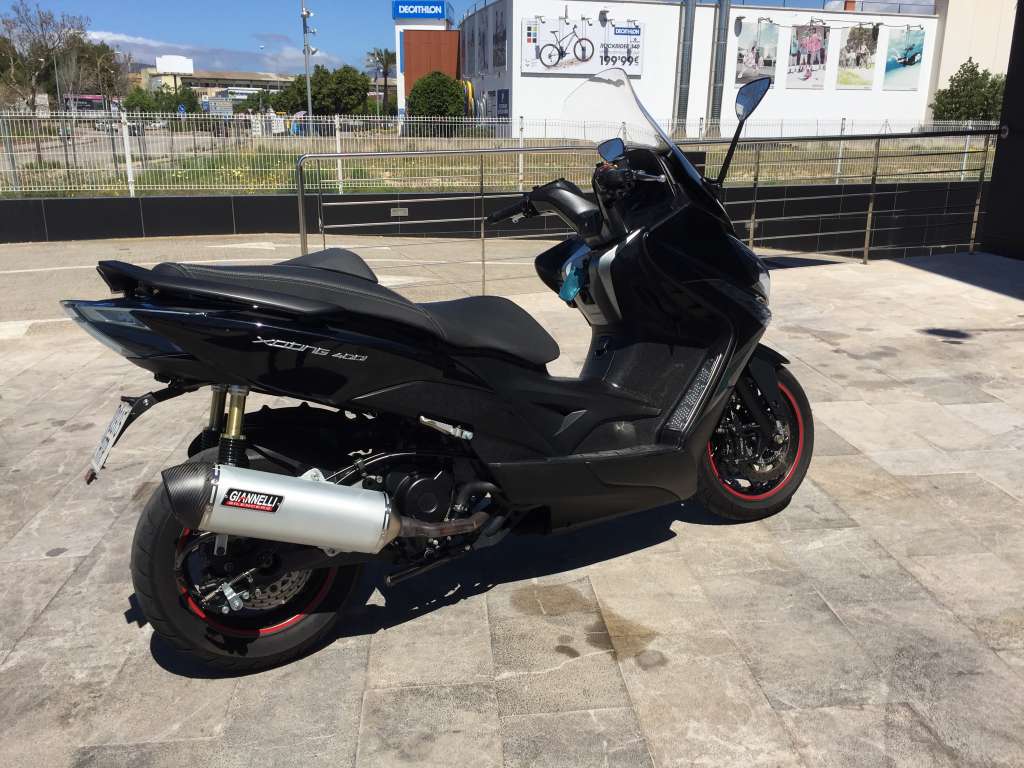

faustinik Publicado 26 de Junio del 2016 Compartir Publicado 26 de Junio del 2016 Este es mi sistema de escape con convertidor catalítico Enlace al comentario Compartir en otros sitios web More sharing options...

faustinik Publicado 26 de Junio del 2016 Compartir Publicado 26 de Junio del 2016 Por cuanto te ha salido?? todo completo € 408 Enlace al comentario Compartir en otros sitios web More sharing options...
abhang Publicado 26 de Junio del 2016 Compartir Publicado 26 de Junio del 2016 Te queda muy bien! --okey Enlace al comentario Compartir en otros sitios web More sharing options...
tjuanma Publicado 26 de Junio del 2016 Compartir Publicado 26 de Junio del 2016 Queda bestial. La cupula es la ErMax? Preciosa tambien Enlace al comentario Compartir en otros sitios web More sharing options...
pipo_810 Publicado 27 de Junio del 2016 Compartir Publicado 27 de Junio del 2016 Precioso el Giannelli!!! claro_que_si claro_que_si Además escape completo... seguro que le ha cambiado muchísimo el sonido!! ¿Notas alguna mejoría en algo concreto? Si puedes haznos un video para ver como suena y ponernos los dientes largos... planeando_ planeando_ Enlace al comentario Compartir en otros sitios web More sharing options...
faustinik Publicado 27 de Junio del 2016 Compartir Publicado 27 de Junio del 2016 es el sonido ha cambiado y ahora es más profundo. en el rendimiento, no ha perdido a velocidades bajas debido a que el catalizador funciona como un tapón y entonces no se vacían en la entrega Enlace al comentario Compartir en otros sitios web More sharing options...
mpracing Publicado 27 de Junio del 2016 Autor Compartir Publicado 27 de Junio del 2016 La verdad es que le queda muy bien el giannelli, ya somos 2 con el montado en la xciting, la única pega es que donde lleva el protector de origen en el colector con las vibraciones yo ya he perdido el mío por rotura de las patillas donde está soldado al colector. Tienes que ir vigilando el estado si no quieres perderlo. Esta es la mia Ya llevo con el un año. Saludos Vssss Enlace al comentario Compartir en otros sitios web More sharing options...
