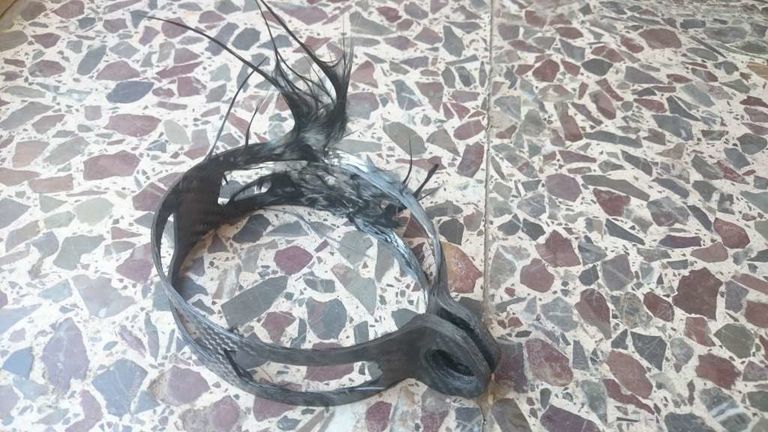

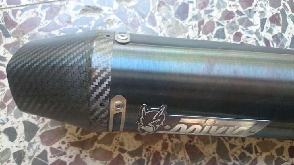

azulillo Publicado 26 de Agosto del 2015 Compartir Publicado 26 de Agosto del 2015 Yo llevo un año con el escape y estoy esperando septiembre por si me pasan la brida en garantía ya que se me esta perdiendo toda la fibra, también la cola de carbono he perdido dos remaches espero que también lo pasen aunque sea solo ponerlos... Pero yo no tocaré nada estando en garantía que ya sabéis luego lo que pasa... Luego subiere unas fotos y pondré mientras el escape de casa, a ver que tal va escape de casa y variador polini Enlace al comentario Compartir en otros sitios web More sharing options...
jmorale Publicado 26 de Agosto del 2015 Compartir Publicado 26 de Agosto del 2015 Yo llevo un año con el escape y estoy esperando septiembre por si me pasan la brida en garantía ya que se e esta perdiendo toda la fibra, también la cola de carbono he perdido dos remaches espero que también li pasen aunquexsea solo ponerlos... Pero yo no tocaré nada estando en garantía que ya sabéis luego lo que pasa... Luego subiere unas fotos y pondré mientras el escape de casa, a ver que tal va escape de casa y variador polini Igual te llevas una grata sorpresa y dejas el escape de casa puesto....... No serías el primero que le pasa. Enlace al comentario Compartir en otros sitios web More sharing options...
azulillo Publicado 26 de Agosto del 2015 Compartir Publicado 26 de Agosto del 2015 No lo descarto.. Aunque me gusta más ir haciendo ruido... Jajaja Enlace al comentario Compartir en otros sitios web More sharing options...

azulillo Publicado 27 de Agosto del 2015 Compartir Publicado 27 de Agosto del 2015 Así es como tengo la brida Y los dos remaches de arriba se han salido La combinación de escape de casa y variador polini es muy buena, gana aceleración, un pena que no oiga ahora la moto, ahora nose cuando tengo que cambiar de marcha... Enlace al comentario Compartir en otros sitios web More sharing options...
