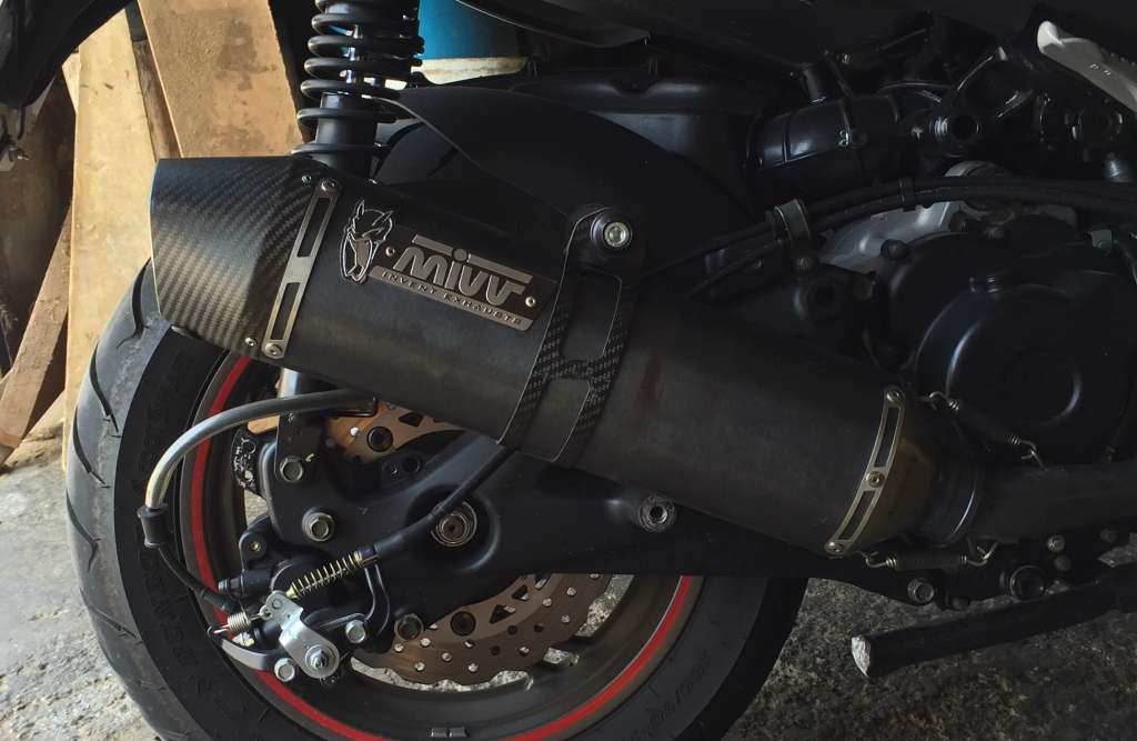

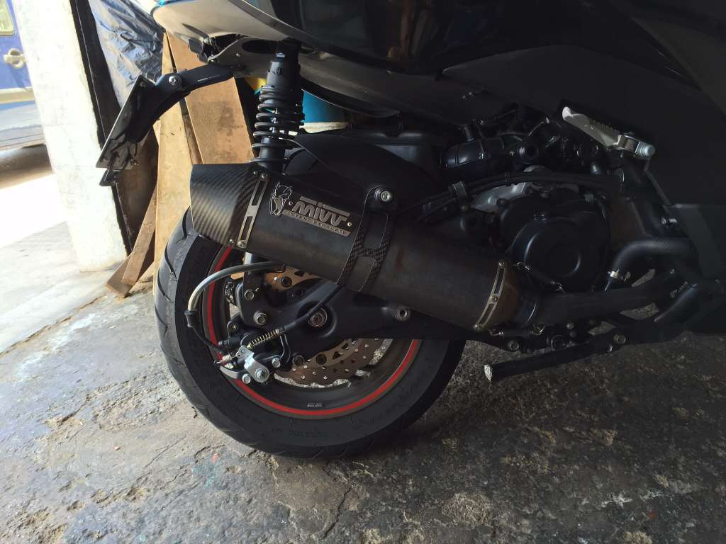

mpracing Publicado 18 de Julio del 2015 Autor Compartir Publicado 18 de Julio del 2015 Pues hay va el mío modificado se ha recortado 6 cmt, ruido como dirían algunos Motaca, Motaca, y estira un poco mas en punta. claro_que_si Ahora le da un aire al Mivv Suono. Jejeje :contentisim Enlace al comentario Compartir en otros sitios web More sharing options...
abelpalao Publicado 18 de Julio del 2015 Compartir Publicado 18 de Julio del 2015 Tan simple como eso. Lo as cortado y vuelto a remachar? Por cierto va con el colector? Enlace al comentario Compartir en otros sitios web More sharing options...

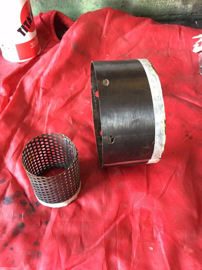

mpracing Publicado 18 de Julio del 2015 Autor Compartir Publicado 18 de Julio del 2015 Tan simple como eso.Lo as cortado y vuelto a remachar? Por cierto va con el colector? Hombre tan simple no es, se ha desmontado cortado 6 cm se hacen agujeros nuevos se le cambia el cartucho de fibra por uno nuevo se sella con silicona calórica, se remacha con remaches de inox y se monta de nuevo..... Respecto al colector el MIVV STRONGER viene completo silencioso + colector de hay su precio.. Saludos paz_ Enlace al comentario Compartir en otros sitios web More sharing options...

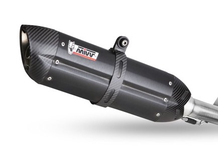

mpracing Publicado 18 de Julio del 2015 Autor Compartir Publicado 18 de Julio del 2015 MIVV STRONGER convertido en MIVV SUONO casi NA!!! Enlace al comentario Compartir en otros sitios web More sharing options...

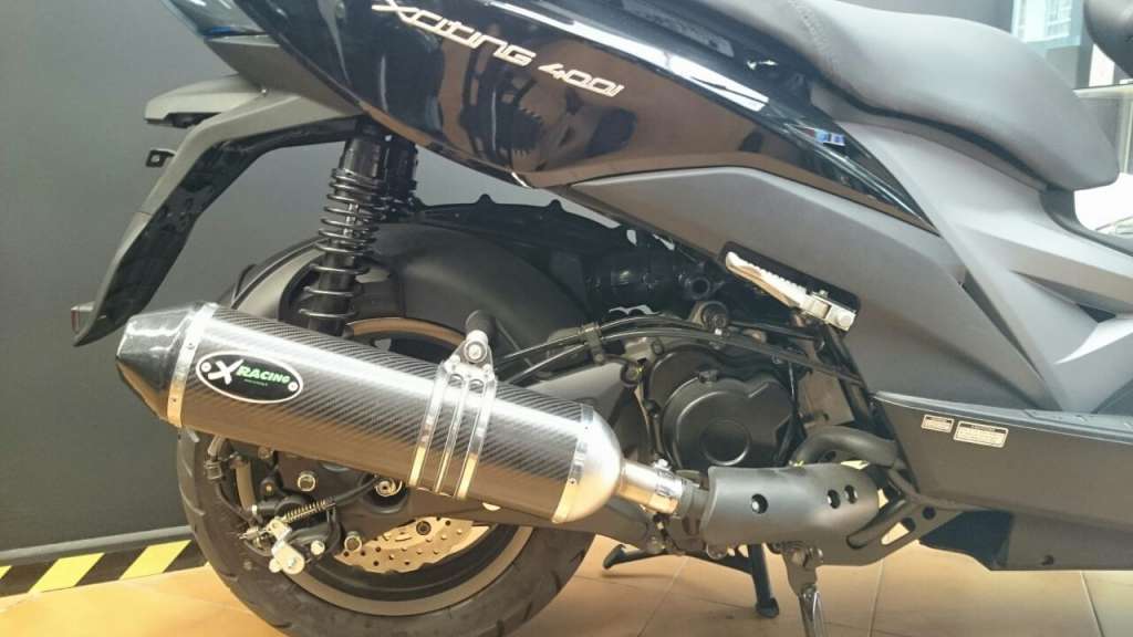

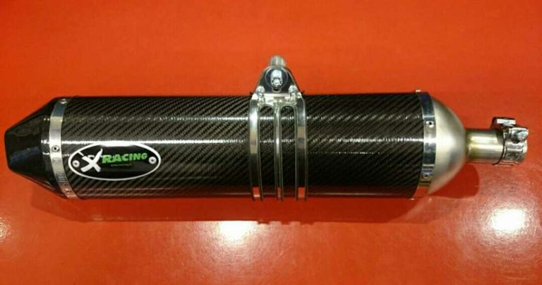

pakope81 Publicado 19 de Julio del 2015 Compartir Publicado 19 de Julio del 2015 El otro dia buscando por internet vi un escape para nuestras monturas, lo que pasa que no me suena la marca. Xracing. Habeis oído hablar de ellos? Enlace al comentario Compartir en otros sitios web More sharing options...
CUCUIBIZA Publicado 19 de Julio del 2015 Compartir Publicado 19 de Julio del 2015 Hola. Yo había escuchado y los vi también. Solo venden el colin, vienen sin colectores. Segun decian sonaba muy bien. Y lo bueno que tiene que el DB killer se quita quitando un tornillo , no que hay otros que echas la gota gorda para quitarlos. Eso si yo no e visto ninguno montado y no se como sonara Enlace al comentario Compartir en otros sitios web More sharing options...
pakope81 Publicado 19 de Julio del 2015 Compartir Publicado 19 de Julio del 2015 Hable con el que lo vendía, y me dijo que son nuevos, aue lo monto en una xciting, y me paso las fotos. El precio es 295, solo la cola. Me dijo que los fabricantes eran de la marca Garibaldi. El eacape es bonito, pero al no conocer a nadie que lo lleve me hecha un poco atras... Enlace al comentario Compartir en otros sitios web More sharing options...
abelpalao Publicado 19 de Julio del 2015 Compartir Publicado 19 de Julio del 2015 Yo también lo e visto tanto en walapop que lo venden y en la web. Pero claro para mi gusto el mivv mucho más bonito. El problema es que de momento en el foro nadie lo a puesto. X-racing se llama. Enlace al comentario Compartir en otros sitios web More sharing options...
CUCUIBIZA Publicado 19 de Julio del 2015 Compartir Publicado 19 de Julio del 2015 Aquí esta la pagina por si a alguien le interesa http://www.xracing-escapes.com/Listini/Listino-Kymco.html Le dais a nuestros productos y modelos y precios y hay esta la información. Un saludo Enlace al comentario Compartir en otros sitios web More sharing options...
