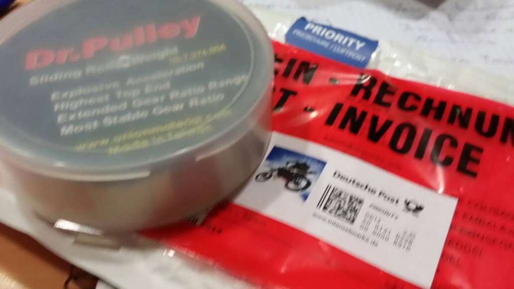

urdu Publicado 29 de Abril del 2014 Compartir Publicado 29 de Abril del 2014 Aquí están los míos, esperando los 5000 kms. Jejeje. Enviado desde mi SM-N9005 mediante Tapatalk Enlace al comentario Compartir en otros sitios web More sharing options...
